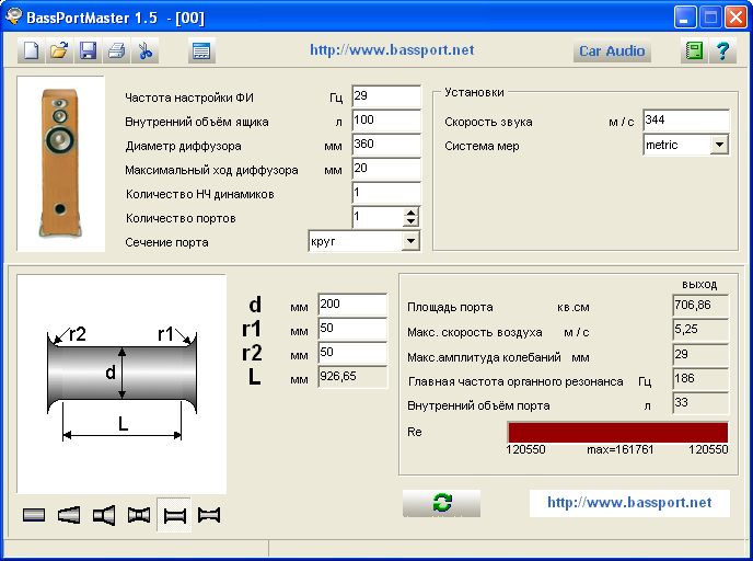

GreekCollapse Опубликовано 13 июля, 2014 Ссылка на пост Ссылка на тему Поделиться Опубликовано 13 июля, 2014 Скажите, выбрал круглый порт с раскрывом с обоих сторон, я беру 200 мм трубу вопрос 1) Какой радиус раскрыва указывать в окошке r1 - 50 мм, т.е получится диметр трубы в раскрыве 300 мм, или указать, что раскрыв будет r1 - 300 мм? 2) У меня получается, если я указываю диаметр трубы 200 мм, r1 и r2 = 50 мм, то окошко Горловина показана скорость красным в 12 м/сек, окошко Выход 3.5 м/сек. Надо ли мне подбирать параметр Горловина, чтобы был в розовой зоне? 3) Или важен параметр Выход, был в допустимой зоне? Ссылка на комментарий
Yauhen Опубликовано 13 июля, 2014 Автор Ссылка на пост Ссылка на тему Поделиться Опубликовано 13 июля, 2014 В программе BassportMaster (платная версия) есть шкала турбулентности, которая характеризует поток в порте. С помощью этой шкалы можно видеть, будут ли серьезные потери в порте из-за турбулентности. Но важна и скорость воздуха на выходе из порта. То есть, эти два момента нужно учитывать одновременно. Иными словами, ответы по пунктам будут такими: 1) r1=50 мм, тогда диаметр выхода будет 300 мм 2) в порте нужно больше ориентироваться на шкалу турбулентности, а не на скорость воздуха 3) важна и турбулентность в порте, и скорость воздуха на выходе. Турбулентностью определяются потери в порте и возможное "запирание" порта, воспринимаемое как "пердение" (простите мой французский). Скорость воздуха на выходе говорит о возможных шумах на конце порта. _ BassPort - как сделать хороший порт Ссылка на комментарий
GreekCollapse Опубликовано 13 июля, 2014 Ссылка на пост Ссылка на тему Поделиться Опубликовано 13 июля, 2014 Yauhen сказал: В программе BassportMaster (платная версия) есть шкала турбулентности, которая характеризует поток в порте. С помощью этой шкалы можно видеть, будут ли серьезные потери в порте из-за турбулентности. Но важна и скорость воздуха на выходе из порта. То есть, эти два момента нужно учитывать одновременно. Иными словами, ответы по пунктам будут такими: 1) r1=50 мм, тогда диаметр выхода будет 300 мм 2) в порте нужно больше ориентироваться на шкалу турбулентности, а не на скорость воздуха 3) важна и турбулентность в порте, и скорость воздуха на выходе. Турбулентностью определяются потери в порте и возможное "запирание" порта, воспринимаемое как "пердение" (простите мой французский). Скорость воздуха на выходе говорит о возможных шумах на конце порта. _ и как быть? покупать программу, или все же параметры не критичны? Ссылка на комментарий
Yauhen Опубликовано 13 июля, 2014 Автор Ссылка на пост Ссылка на тему Поделиться Опубликовано 13 июля, 2014 Покупать или нет, решать вам. Если бы это не было критично, не было бы никакого смысла городить программу. В вашем случае ничего сказать не могу, не видя проекта. Иногда бывает, что со скоростью как бы порядок, а с турбулентностью проблемы, и наоборот. Это сильно зависит от геометрии порта: не только площади сечения, но и от отношения сторон порта. _ BassPort - как сделать хороший порт Ссылка на комментарий
GreekCollapse Опубликовано 13 июля, 2014 Ссылка на пост Ссылка на тему Поделиться Опубликовано 13 июля, 2014 http://cs617830.userapi.com/v617830045/f19a/OjBCMskTXiw.jpg' alt='OjBCMskTXiw.jpg'> горловина в красной зоне, но если понижать настройку до 22 гц, порт увеличивается длиной, но горловина в розовой зоне Ссылка на комментарий
Yauhen Опубликовано 13 июля, 2014 Автор Ссылка на пост Ссылка на тему Поделиться Опубликовано 13 июля, 2014 (изменено) Примерно до половины Xmax проблем не будет, а с дальнейшим смещением конуса потери из-за турбулентности нарастают и порт будет запираться. Re не должно превышать 60000, а у вас 162000. _ Изменено 13 июля, 2014 пользователем Yauhen BassPort - как сделать хороший порт Ссылка на комментарий
