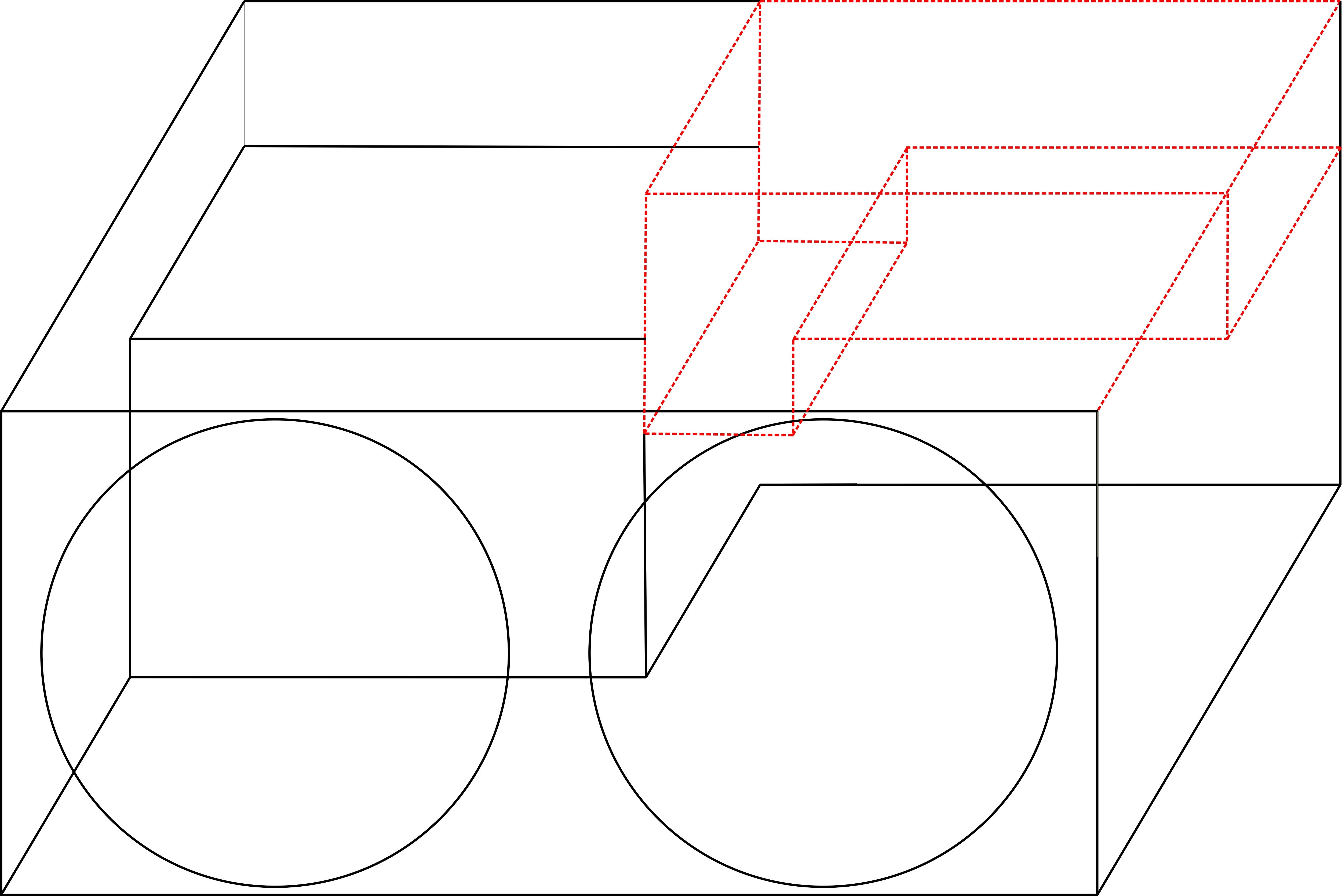

dgl4ever Опубликовано 12 октября, 2011 Ссылка на тему Поделиться Опубликовано 12 октября, 2011 Как отыграет такой ящик при настройке на 33 герца, на двух динамиках Pioneer ts-w303r, объем чистый 90л, порт 207кв. Форма саба такая по тому что в бок универсала ставиться и мешает арка. Переживаю за размещение порта. Как оптимизировать поток воздуха можно будет? Ссылка на комментарий
Fl.Boy Опубликовано 12 октября, 2011 Ссылка на пост Ссылка на тему Поделиться Опубликовано 12 октября, 2011 порт красным? куда направлен? Если да, то я бы эту часть лучше в объем короба добавил, а порт вывел трубами в менее геморное место. имхо. Low'n'Slow music - /forum/showthread.php?t=64693 Ссылка на комментарий
dgl4ever Опубликовано 12 октября, 2011 Автор Ссылка на пост Ссылка на тему Поделиться Опубликовано 12 октября, 2011 Да порт красным, получается вдоль правого крыла, порт в сторону салона. Ездить с опущенным сиденьем буду, если сиденье не опускать, то процентов 20 в сиденье дует, остальное в салон напрямик. вот такой багажник. Ссылка на комментарий
Ярик Опубликовано 12 октября, 2011 Ссылка на пост Ссылка на тему Поделиться Опубликовано 12 октября, 2011 порт лучьше назад Продаю 2 шт. Obsidian 15 Продаю 2 шт. Sonnenschein 90ач Ссылка на комментарий
CRUNKKOT Опубликовано 12 октября, 2011 Ссылка на пост Ссылка на тему Поделиться Опубликовано 12 октября, 2011 Порт не нагружен будет если в салон направлять, делал порт в номер или вбок или вверх Ссылка на комментарий
dgl4ever Опубликовано 12 октября, 2011 Автор Ссылка на пост Ссылка на тему Поделиться Опубликовано 12 октября, 2011 С такой формой короба даже не знаю как направить то, тогда нишу над аркой надо убирать будет. Ссылка на комментарий
dgl4ever Опубликовано 12 октября, 2011 Автор Ссылка на пост Ссылка на тему Поделиться Опубликовано 12 октября, 2011 Только так в голову пришло Ссылка на комментарий
