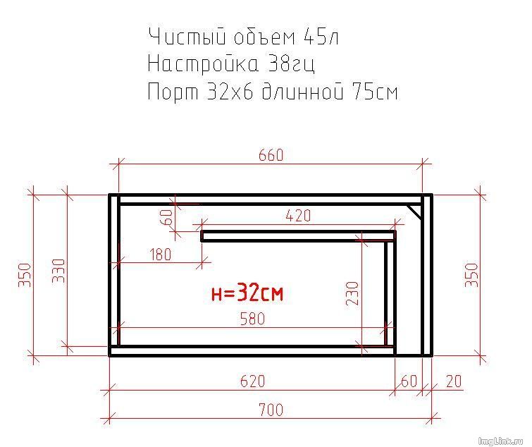

Привет всем, так подскажите какой короб лучше? Машинка хетч civic 01г
Все я расчитал заново вот как вам?
короб 54 литра фазик 18 литров настройка 32 hz

КАкой литраж для короба чистыми и фазик скока кв.???
Мой расчет
60 литров чистыми (без фазика и объема дина)
порт 207 кв (незная иксмах написал 12 в одну сторону
как вам мой вариант?

http://imglink.ru/show-image.php?id=5975750c85b59922f12be5c0807be8e9
планирую негров слушать, да рэп, не быструю музыку! хотя лучше конечно универсальную настройку))

Ребят ну подскажите! Хочу этот короб для мошки, не высоковата ли настройка?! негры и рэп!

хороший короб только настройку ниже сделай герц так на 32-35

а как ее сделать к этому коробу, bassport показывает длину порта на 32 герца 112 см?
подскажи пожалуйста, как уменьшить настройку? удлинить или укоротить порт? и на сколько см?
порт надо удлинять чтобы понизить настройку, насколько см надо считать...

Подскажите спилил короб для мошки, в итоге когда все скрепил понял, что не много промахнулся, подскажите как поменялась настройка?(
надо было ширину порта 60, а получилось в одном месте 60, в другом 70!
ни чего страшного, она поменялась не критично.

Пробовал кто-нибудь под него порт на 30 Герц настраивать? Собираюсь под него короб пилить сегодня-завтра, с планом потом в этот же короб второй дин воткнуть... Объем чистыми 60 литров порт 300кв, с настройкой не определился, либо 35, либо 30-как по мануалу... Хочется чтоб и негров всех отыгрывал и универсальный был:smile: По мануалу рекомендуют 40 литров и настройка 30 Гц под один дин. Всё же мне кажется это для него слишком низко будет:nea: Кто что скажет?

для одной мошки 60 оч много если мощи дашь при низкой настройке катушка стучать будет
для двух динов 60 литров получится для давки
для музыки 90-100 чистыми и настройку на 35
