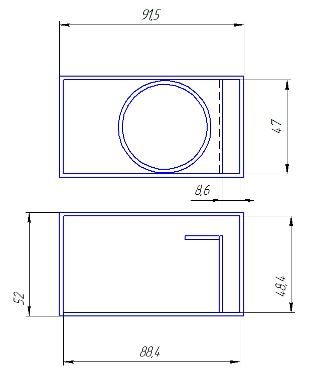

CrackMan Опубликовано 24 июня, 2012 Автор Ссылка на пост Ссылка на тему Поделиться Опубликовано 24 июня, 2012 вот искизик набросал под настройку 29гц Onkyo 626+Heco 900+velodyne EQ12 Ссылка на комментарий

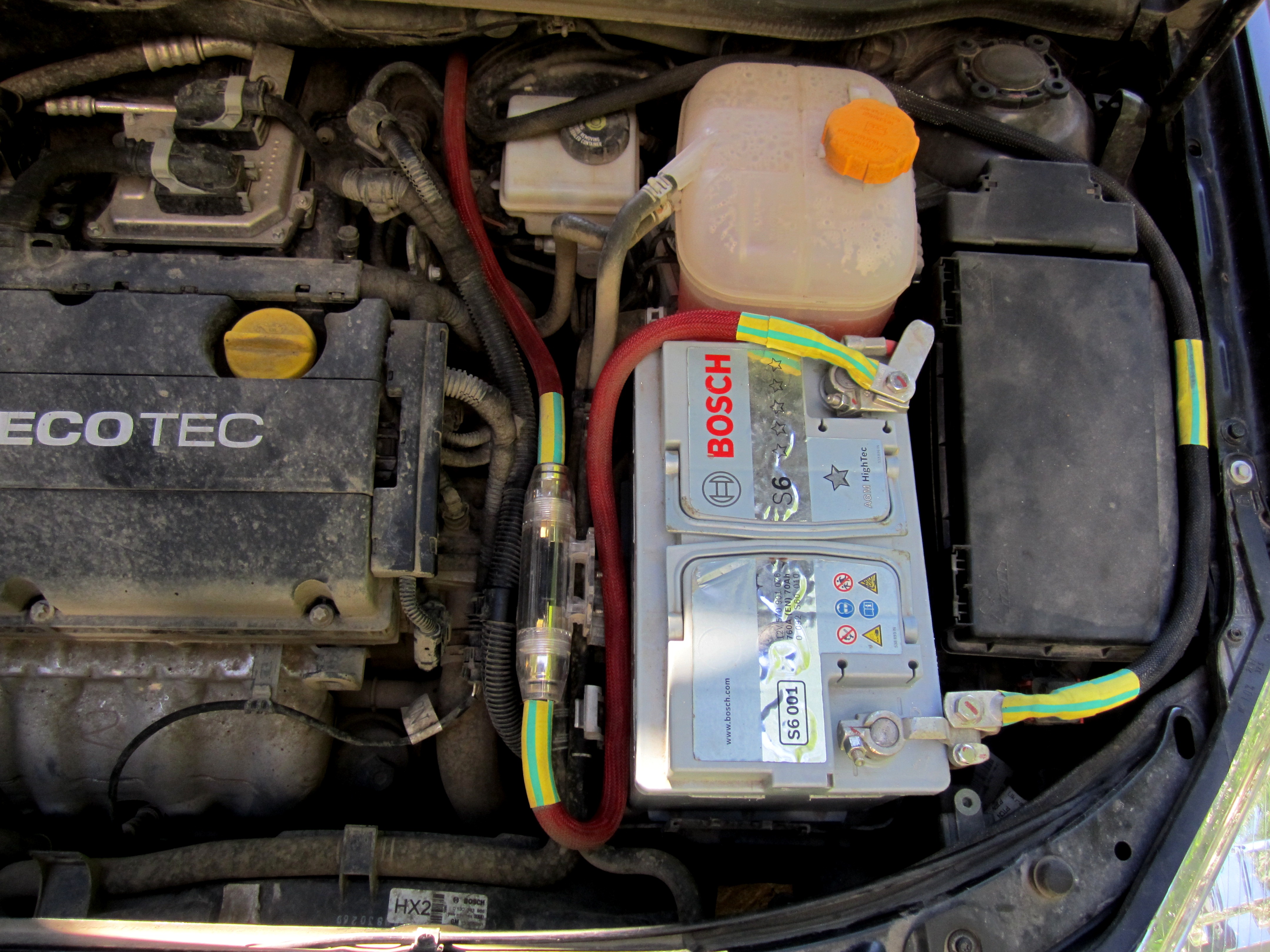

CrackMan Опубликовано 25 июня, 2012 Автор Ссылка на пост Ссылка на тему Поделиться Опубликовано 25 июня, 2012 (изменено) Вообщем сегодня попрощался я с кислотой, теперь под капотом поселился AGM) фото отчет чуть позже Изменено 25 июня, 2012 пользователем CrackMan Onkyo 626+Heco 900+velodyne EQ12 Ссылка на комментарий

CrackMan Опубликовано 5 июля, 2012 Автор Ссылка на пост Ссылка на тему Поделиться Опубликовано 5 июля, 2012 Есть два вариант сделать порт, какой наиболее эффективнее, позже буду пробовать с фланцами Onkyo 626+Heco 900+velodyne EQ12 Ссылка на комментарий
SOUTH 23 Опубликовано 5 июля, 2012 Ссылка на пост Ссылка на тему Поделиться Опубликовано 5 июля, 2012 1й только щель не такую узкую 152@30Hz Ссылка на комментарий
CrackMan Опубликовано 5 июля, 2012 Автор Ссылка на пост Ссылка на тему Поделиться Опубликовано 5 июля, 2012 1й только щель не такую узкую на чертеже все образно показал, на деле если то в 1 варианте щель получается 5см Onkyo 626+Heco 900+velodyne EQ12 Ссылка на комментарий
Ринат63 Опубликовано 5 июля, 2012 Ссылка на пост Ссылка на тему Поделиться Опубликовано 5 июля, 2012 Второй, "узкая щель не работает!" это мне Игорь Дружбан сказал!) 2 х DeafBonce db123d1 + Ae5500 = 150+ ::hair:: Ссылка на комментарий
андрюha Опубликовано 5 июля, 2012 Ссылка на пост Ссылка на тему Поделиться Опубликовано 5 июля, 2012 (изменено) Второй' date=' "узкая щель не работает!"[/quote'] Весьма спорный момент...... если нужен музыкальный ФИ, то узкая щель будет эффективнее . Изменено 5 июля, 2012 пользователем андрюha Ссылка на комментарий
CrackMan Опубликовано 5 июля, 2012 Автор Ссылка на пост Ссылка на тему Поделиться Опубликовано 5 июля, 2012 (изменено) Весьма спорный момент...... если нужен музыкальный ФИ, то узкая щель будет эффективнее . нужно что то среднее вернее сказать громкий повседнев 95% музыки негретятина Изменено 5 июля, 2012 пользователем CrackMan Onkyo 626+Heco 900+velodyne EQ12 Ссылка на комментарий
=AL`X= Опубликовано 5 июля, 2012 Ссылка на пост Ссылка на тему Поделиться Опубликовано 5 июля, 2012 вот искизик набросал под настройку 29гц :nea: Судя по размерам, придется боковые обшивки в багажнике снять!! Промерь рулеткой багажник!! Не так то и просто разместить там 18ху на низы!! Все упирается в маленький объем багажника!! [sIGPIC][/sIGPIC] Ссылка на комментарий
CrackMan Опубликовано 5 июля, 2012 Автор Ссылка на пост Ссылка на тему Поделиться Опубликовано 5 июля, 2012 :nea: Судя по размерам, придется боковые обшивки в багажнике снять!! Промерь рулеткой багажник!! Не так то и просто разместить там 18ху на низы!! Все упирается в маленький объем багажника!! норм все промеренно, короб щас не много иной, уже не от данного чертежа отталкиваюсь раз, два - как оказалось в 5 дверке места больше чем в 3х щас короб в длину 92см и слева еще хватает места для размещения двух аккумов в линейку, в общем грязными короб получается 200л где то Onkyo 626+Heco 900+velodyne EQ12 Ссылка на комментарий
Magic Stick Опубликовано 5 июля, 2012 Ссылка на пост Ссылка на тему Поделиться Опубликовано 5 июля, 2012 CrackMan, выкини ты блин эту жель... делай 150-ю трубу и непарься... пс: недавай акуму глубоких разрядов до 8-7 вольт... скажеш пока очень быстро...личный опыт Team Bitcoin Bassclub Ссылка на комментарий
CrackMan Опубликовано 5 июля, 2012 Автор Ссылка на пост Ссылка на тему Поделиться Опубликовано 5 июля, 2012 вот такой почти окончательный вариант, если с формой порта ничего не изменится Onkyo 626+Heco 900+velodyne EQ12 Ссылка на комментарий
