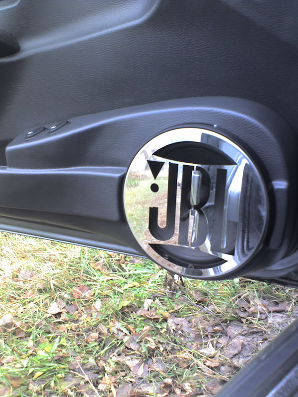

У меня на 14ке вот такие стоят.Вырезали на лазере, из нержавейки(супер зеркало)
Pride UFO-315+DD M3A=149 на 35Hz :music:
смотрится зачетно.реальное зеркало:good: но закрывает слишком большую часть диффузора.негативно сказывается на громкости
