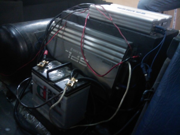

Дружбан Опубликовано 9 октября, 2009 Ссылка на пост Ссылка на тему Поделиться Опубликовано 9 октября, 2009 crazy sergio сказал: Что значит как? Взяли и замостили. Единственное условие - усилители не должны отличаться по мощности более 50 процентов. Обьясни подробней каким именно способом вы замостили два разных усилителя! Ссылка на комментарий
crazy sergio Опубликовано 9 октября, 2009 Автор Ссылка на пост Ссылка на тему Поделиться Опубликовано 9 октября, 2009 Дружбан, давай аську объясню.Причем Crunch пользователя Ivan :). Он когда сам увидел, то наверное и не догнал, как смостили его усилог с эспиэлем 5500. Ссылка на комментарий
pox73 Опубликовано 9 октября, 2009 Ссылка на пост Ссылка на тему Поделиться Опубликовано 9 октября, 2009 Я тоже такое видел, когда американцы мостили 2 разных уся, но значение не придал думал на разные катушку повешены были... Ссылка на комментарий

dimafon Опубликовано 9 октября, 2009 Ссылка на пост Ссылка на тему Поделиться Опубликовано 9 октября, 2009 Да,фазу на одном усилке перевенули,и взяли на суб с одного уся + а с другого -,между усилками провод связаный с + и -,как обычный мост! ))) Q30 2 s15v3 158.8 Ссылка на комментарий
crazy sergio Опубликовано 9 октября, 2009 Автор Ссылка на пост Ссылка на тему Поделиться Опубликовано 9 октября, 2009 Правда только в перевёрнутой фазе. В остальном будет только самовозбуждение из-за разных параметров. Ссылка на комментарий
crazy sergio Опубликовано 9 октября, 2009 Автор Ссылка на пост Ссылка на тему Поделиться Опубликовано 9 октября, 2009 Да и фазу, в твоём варианте переворачивать не нужно. Ссылка на комментарий
dimafon Опубликовано 9 октября, 2009 Ссылка на пост Ссылка на тему Поделиться Опубликовано 9 октября, 2009 Бууу,а как тоды мост сделали? Q30 2 s15v3 158.8 Ссылка на комментарий
crazy sergio Опубликовано 9 октября, 2009 Автор Ссылка на пост Ссылка на тему Поделиться Опубликовано 9 октября, 2009 На этой фотке хорохо видно подключение. Ссылка на комментарий

crazy sergio Опубликовано 9 октября, 2009 Автор Ссылка на пост Ссылка на тему Поделиться Опубликовано 9 октября, 2009 Меряли Crunch 2500 и SPL5500 мостом на Kicx WP200 - результат 139,72. Второй замер Crunch 2500 и SPL5500 мостом на SPLW10" - результат 143,8. Корпус один. Переставляли просто стенку, на которой сабвуфер. Ссылка на комментарий
