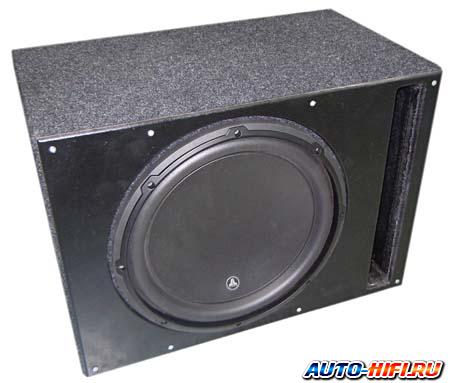

Хочу сделать что-нить типа
Но трапецевидный корпус, под свой седан.
На стенки думаю использовать фанеру 18-20 мм. Снаружи использовать войлок 3-5 мм. Во внуть нужно ли что-нить закладывать (помню в советских С-90 вата была)?
