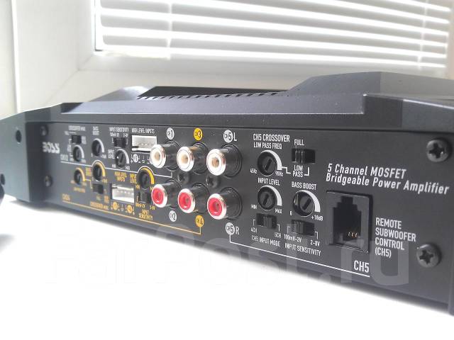

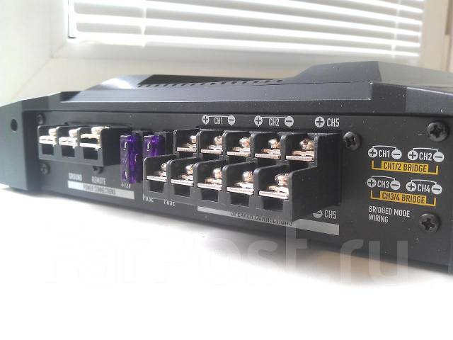

BOSS Опубликовано 25 сентября, 2012 Автор Ссылка на пост Ссылка на тему Поделиться Опубликовано 25 сентября, 2012 + многа))) я меньше года на форуме, потрачено более 40кр но еще ни чего не собрал и не слушал сначала тоже думал хватит и такого, а счас закупаюсь немного с запасом:hi: Ну если так рассуждать, то в принципе то можно и миллион при желании вбухать в систему :))) Но здесь конкретно стоит цель - улучшить общую аудио картину, и по-моему мнению 10% от стоимости автомобиля (35-40кр) вполне адекватная сумма. Я не фанат запихивания 300кр в тазики и пр :) Система кстати вроде расписана, и не выходит за рамки бюджета) - Голова: процессорная в районе 10-13кр - Фронт: Morel Tempo 6 http://www.auto-music.ru/products/folder-65-comp/goods-morel-tempo-6.html (во владе 5кр) - Задние двери: на данном этапе трогать не буду (0р) - Усилитель: пятиканальный BOSS Audio Diablo D1800.5 - куплен! (9кр) - Сабвуфер: JBL GT5 + короб с фазоотводом (5кр) - промежуток: кондер (agm выходит за рамки бюджета, тк стоимость начинается от 6-7кр в + провода (КГ 50 на + и -) + шумовиброизоляция дверей + багажного отделения в два слоя кондер, шумку, провода я думаю в 10к уложить сможем. вот и 40.000р бюджета и явно улучшенная система, которая затем, при желании владельца авто будет дополняться. Ссылка на комментарий

BOSS Опубликовано 26 сентября, 2012 Автор Ссылка на пост Ссылка на тему Поделиться Опубликовано 26 сентября, 2012 да не нужен тебе кондер, уже не раз говорили. это бесполезное устройство. не нашел у себя в городе agm с хотя бы адекватным ценником, поэтому решил остановиться на кондере. да я не тупой вижу что несколько человек уже проявили негативное отношение к использованию кондеров. Но все-таки должно быть какое-то "выравнивание" напряжения в цепи? можно как-то аргументировать "бесполезное устройство"?) я буду рад за полезную информацию. смысл брать процевую голову если ты оставляешь тыловые колонки? поканадка тогда не разрулится или же ты 5,1 разруливать в автособрался? тыловые колонки: а) не будут просто подключаться, будет только фронт и саб б) пойдут не от усилка, а от ГУ (имеется два выхода на фронт, два на тыл, два на саб) Ссылка на комментарий
Blade78 Опубликовано 26 сентября, 2012 Ссылка на пост Ссылка на тему Поделиться Опубликовано 26 сентября, 2012 BOSS, С вашим уровнем токопотребления в данной системе и хорошими силовыми проводами будет нечего выравнивать. Как показала практика использования кондесатора, в момент его зарядки цепь "проседает". эффекта от него вы не увидите это точно. пойдут не от усилка' date=' а от ГУ (имеется два выхода на фронт, два на тыл, два на саб)[/quote'] При поканальном подключении процевого ГУ выходы выглядят примерно так: тыловые выходы идут как Мид/сч фронтальные выходы как вч саб-соответственно сам. При этом подключении деление по частотам будет идти как и на линейных выходах так и на выходах встроенного усилителя. + к тому же подключая тыл, вы потеряете такую возможность как настройку сцены. и временные задержки окажутся просто бесполезными. Настоятельно рекомендую выбросить идею тыла. и следовать классической схеме: Двухполосных фронт + сабвуфер. при этом вообще выключить штатный усилитель в ГУ. и удилить большее внимание качеству установки компонентов. P.S. и чем так пригленулся JBL GT5? поищите лучше Magnat Ad 300 ::hair:: Ссылка на комментарий

BOSS Опубликовано 26 сентября, 2012 Автор Ссылка на пост Ссылка на тему Поделиться Опубликовано 26 сентября, 2012 BOSS, С вашим уровнем токопотребления в данной системе и хорошими силовыми проводами будет нечего выравнивать. Хм, есть о чем подумать на досуге.. P.S. и чем так пригленулся JBL GT5? поищите лучше Magnat Ad 300 Совершенно ничем. Вопрос сабвуфера остается открытым и будет решаться "на месте" в день закупки, но точно будет пассивным, а в связи с напряженным графиком работы как у меня так и у владельца авто, скорее всего буду искать готовый коробочный 12" Настоятельно рекомендую выбросить идею тыла. и следовать классической схеме: Двухполосных фронт + сабвуфер. при этом вообще выключить штатный усилитель в ГУ. и удилить большее внимание качеству установки компонентов. На самом деле, я тоже, изучив море информации, пришел к такому же выводу. 2х полосный фронт + саб. Одна просьба - подробнее про подключение саба к элементам такой системы, можно описать?) Я очень долго сращивал куда что втыкать, откуда выводить и какие провода для чего нужны и вроде всё поняв, чему был очень рад, после... тыловые выходы идут как Мид/сч фронтальные выходы как вч саб-соответственно сам. ..немного впал в ступор после рабочего дня) отсюда такой нубский вопрос) Прилагаю фотки "дырок" саба: фото раз + фото два (фото не мои) Ссылка на комментарий

BOSS Опубликовано 18 октября, 2012 Автор Ссылка на пост Ссылка на тему Поделиться Опубликовано 18 октября, 2012 Вообщем спасибо ТЕМ, кто реально принял участие в решении поставленного вопроса. Все сделано, всё шикарно! Это главное) Шумовиброизоляция (три слоя) всех дверей ГУ: Kenwood DDX-3051 Фронт: Morel Tempo 6 Сила: DAXX 4Ga Межблоки: DAXX R77 Акустический кабель: DAXX (два вида на фронт и на саб) Саб: пассивный Pioneer TS-WX303R-2 Усь: BOSS Audio Diablo 1800.5 + предохранитель типа "автомат" Тонкая настройка всего этого оборудования и = отличное звучание как по громкости так и по кач-ву! Ссылка на комментарий
