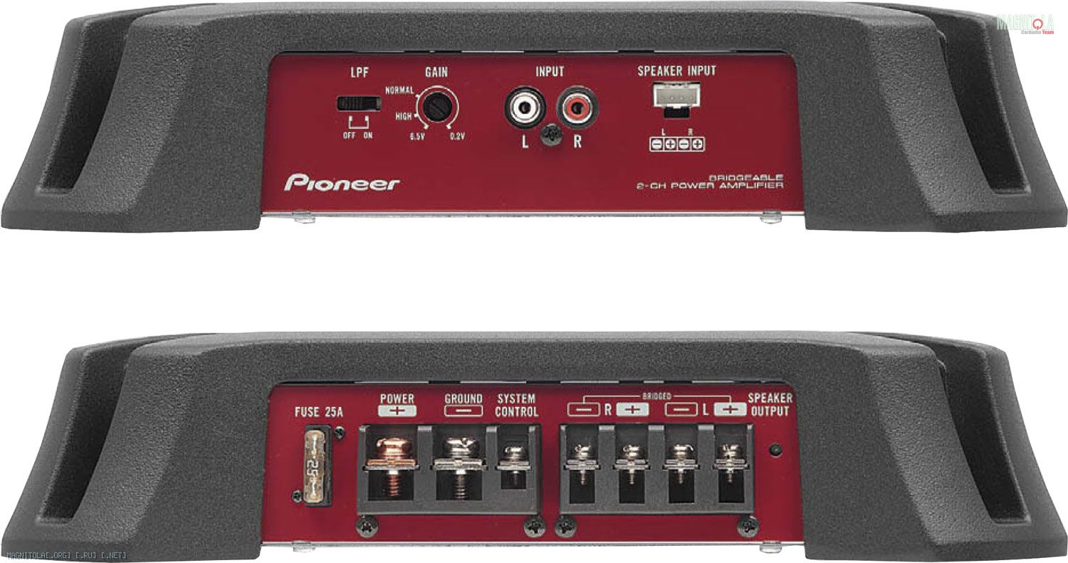

into the dark Опубликовано 17 сентября, 2012 Ссылка на тему Поделиться Опубликовано 17 сентября, 2012 Добрый день! Я конечно понимаю что сейчас меня закидают помидорами просто не знаю куда обратится. Суть проблемы такова купил 3 дня назад 1.саб sony xs-gtx121lc 2.усилитель Pioneer GM-3500T 3.комплект проводов Хотел все сам подключить к Головному Устройству штатному какая то японская штука под названием alpha . В общем благополучно снимаю я ГУ и вижу охапку проводов (штук 40) и все штекеры на нем какого то странного образца, далеко не тюльпаны. Соответственно вопрос как можно зацепить усилитель, к этому штатному мафону подключено 4 штатные колонки. Возможен ли такой вариант что я с задних колонок сделаю вывод на усилитель ? И еще вопрос такой откуда вывести провод на remote усилителя? я так понимаю без этого он просто не включится Прошу сильно не ругать это мой первый эксперимент ), до этого ездил на Волге , вот купил японца и решил поставить попробовать что то по интереснее =)). машина nissan serena Ссылка на комментарий

$tepan Опубликовано 17 сентября, 2012 Ссылка на пост Ссылка на тему Поделиться Опубликовано 17 сентября, 2012 сделать можно! на этом усилителе есть вход speaker input, туда подключаешь провода от динамиков (допустим задних дверей или в полке может есть у тебя.) + с динамика на + в фишке усилителя и.т.д. и будет тебе счастье. Инструкция - Как загружать и вставлять Фото на форуме. Ссылка на комментарий

Kok01 Опубликовано 17 сентября, 2012 Ссылка на пост Ссылка на тему Поделиться Опубликовано 17 сентября, 2012 высокоуровневый вход представляет из себя штекер или маленькую колодку проводов,в твоем случае их должно быть 4.я с телефона просто не могу разглядеть картинку.так вот если он есть тебе повезло. Ссылка на комментарий

into the dark Опубликовано 17 сентября, 2012 Автор Ссылка на пост Ссылка на тему Поделиться Опубликовано 17 сентября, 2012 \ сказал: на этом усилителе есть вход speaker input' date=' туда подключаешь провода от динамиков (допустим задних дверей или в полке может есть у тебя.) + с динамика на + в фишке усилителя и.т.д. и будет тебе счастье.[/quote'] Эта фишка предназначена что бы завести звук не с ГУ а с динамиков? Отлично!! Дружище а на вход system control что завести ? Ссылка на комментарий
Kok01 Опубликовано 17 сентября, 2012 Ссылка на пост Ссылка на тему Поделиться Опубликовано 17 сентября, 2012 это и есть ремоут.в своем случае два варианта 1 провести от замка зажигания,чтобы усь включался при повороте ключа.2 напрямую от аккумулятора в разрыв поставить тумблер,тогда будешь сам контролировать включение Ссылка на комментарий
into the dark Опубликовано 17 сентября, 2012 Автор Ссылка на пост Ссылка на тему Поделиться Опубликовано 17 сентября, 2012 \ сказал: это и есть ремоут.в своем случае два варианта 1 провести от замка зажигания' date='чтобы усь включался при повороте ключа.2 напрямую от аккумулятора в разрыв поставить тумблер,тогда будешь сам контролировать включение[/quote'] От замка конечно хорошо =)). Как найти к какому проводу зацепить? вместе с силовым протащу по салону сразу Ссылка на комментарий
Kok01 Опубликовано 17 сентября, 2012 Ссылка на пост Ссылка на тему Поделиться Опубликовано 17 сентября, 2012 мультиметр в помощь,прозванивай. Ссылка на комментарий
Kok01 Опубликовано 17 сентября, 2012 Ссылка на пост Ссылка на тему Поделиться Опубликовано 17 сентября, 2012 into the dark сказал: Эта фишка предназначена что бы завести звук не с ГУ а с динамиков? Да Ссылка на комментарий
