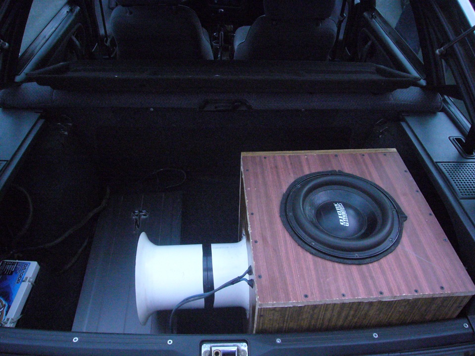

TOXA MIX Опубликовано 24 сентября, 2012 Ссылка на тему Поделиться Опубликовано 24 сентября, 2012 в прошедшие выходные ездил на закрытие сезона раска по сравнению с прошлой системой (http://www.bassclub.ru/forum/showthread.php?t=43049) поменялся усилитель и ящик ну и соответственно рез Ссылка на комментарий

radikal Опубликовано 24 сентября, 2012 Ссылка на пост Ссылка на тему Поделиться Опубликовано 24 сентября, 2012 TOXA MIX, давай поподробнее :pics: Ссылка на комментарий
TOXA MIX Опубликовано 24 сентября, 2012 Автор Ссылка на пост Ссылка на тему Поделиться Опубликовано 24 сентября, 2012 что именно? Ссылка на комментарий

vlad1985 Опубликовано 24 сентября, 2012 Ссылка на пост Ссылка на тему Поделиться Опубликовано 24 сентября, 2012 А можно узнать на какой частоте такой рез? Рожденный в СССР! Ссылка на комментарий
TOXA MIX Опубликовано 24 сентября, 2012 Автор Ссылка на пост Ссылка на тему Поделиться Опубликовано 24 сентября, 2012 53 гц Ссылка на комментарий

Blade78 Опубликовано 25 сентября, 2012 Ссылка на пост Ссылка на тему Поделиться Опубликовано 25 сентября, 2012 бъем какой и на сколько порт? ::hair:: Ссылка на комментарий
TOXA MIX Опубликовано 12 марта, 2013 Автор Ссылка на пост Ссылка на тему Поделиться Опубликовано 12 марта, 2013 бъем какой и на сколько порт? объем 60 порт 160 труба на 53 гц Ссылка на комментарий
TOXA MIX Опубликовано 12 марта, 2013 Автор Ссылка на пост Ссылка на тему Поделиться Опубликовано 12 марта, 2013 люди подскажите куда двигаться дальше?:peel: Ссылка на комментарий
exe.мпляR Опубликовано 12 марта, 2013 Ссылка на пост Ссылка на тему Поделиться Опубликовано 12 марта, 2013 люди подскажите куда двигаться дальше?:peel: Попробуй 200 трубу с раскрывами в этот же ящик. Потом уменьшай понемногу обьем. Потом попробуй дины - один ввер другой в номер - переверни ящик... Зажимай порт - двигай вплотную к крылу. Ссылка на комментарий
