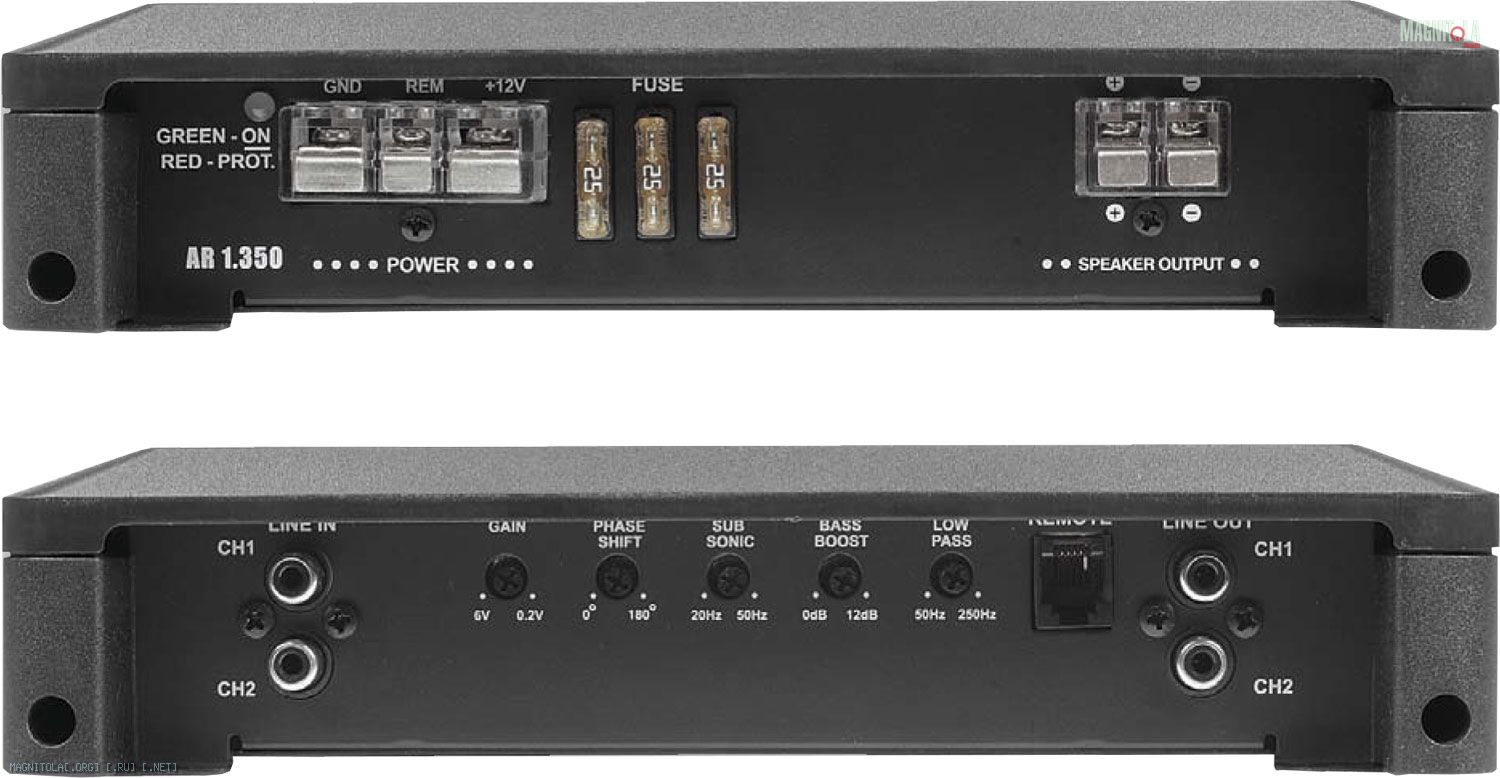

narsana Опубликовано 13 октября, 2012 Ссылка на пост Ссылка на тему Поделиться Опубликовано 13 октября, 2012 (изменено) полазил по форуму иии ... обязательно весь КГ (5 метров) от акумы + по салону и до багажника в гофру пихать? Там где акум я уже все сделал, ну и метр гофры купил именно под капот, а в салон и в багажник до уся без гофры будет, еще не могу придумать что с усем делать Входы вот такие - болтик прижимает две пластинке друг к другу, между ставлю клемму и завинчиваю, не особо держит - буду думать клемма вот такая вообщем если провод туда сюда пошевелить или усь подвинуть что бы подкрутить что нибудь, клемма отходит ... по ночи не шибко много там придумаешь, завтра буду думать. Изменено 13 октября, 2012 пользователем narsana Ссылка на комментарий
besson018 Опубликовано 13 октября, 2012 Ссылка на пост Ссылка на тему Поделиться Опубликовано 13 октября, 2012 нет, можно в змейку просто главное в местах прохода через отверстия не допустить чтобы изоляция терлась об края Ссылка на комментарий
