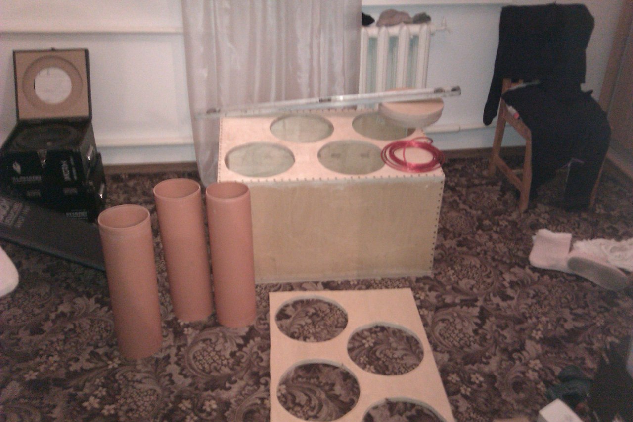

ALPHARD PW 1203AX YAKUZA
slavastretovich
Драствуйте люббители автозвуа ктото имел дело с головой типа ALPHARD PW 1203AX YAKUZA:smile: ????
shlifovka-reflektora-stekla-far.com.ua
Диаметр [дюйм \ мм]: 12" \ 312 мм
Мощность номинальная - RMS [Watt]: 350 W
Мощность максимальная - MAX [Watt]: 700 W
Сопротивление [Ohm]: 4 Ohm
Частотный диапазон [Hz]: 26 - 2000 Hz
SPL - уровень звукового давления [dB]: 84 dB
Дифузор - [ материал \ диаметр(мм) \ Sd(см.кв.) ]: Кевлар
Корзина: Алюминий
Подвес: Резина
Магнит: Вес[г] \ размер[мм] \ тип: 4253 г \ 190мм x 40мм \
Каркас звуковой катушки: Алюминий
Звуковая катушка [дюйм \ мм]: 3" \ 81 мм
X-max - макс. смещение диффузора [mm]: ±8,1
Fs - резонансная частота динамика [Hz]: 39
Qts - полная добротность: 0,53
Qms - механическая добротность: 6,06
Qes - электрическая добротность: 0,58
Vas - эквивалентный объём [L]: 11
Mms - механическая масса конуса и Free Air нагрузки: 264,8
Cms - коэффициент упругости механической подвески (x 10-4 м/Н): 0,07
BL - плотность потока : 18,5
Re [ohm]: 3,2 Ohm
Le - индуктивность звуковой катушки 1 кГц [mH]: 2,49
Высота [мм]: 153
Монтажный размер [мм]: 281
Глубина установки [мм]: 144
shlifovka-reflektora-stekla-far.com.ua
Я собираюсь сделать пол 2 таких головы коррпус на 180 литров как вы думаете этого будет тостаточно ???
shlifovka-reflektora-stekla-far.com.ua
У меня щас стоит корпус на 90 литров под онид и он нормально себя чуствует в нём с фазом 10см на 20 см
shlifovka-reflektora-stekla-far.com.ua
Да не сказалбы что он просо там болтаетса там есть три перегородки и вся коробка обшыта безшумкой в средине и наверное иза етого её обьём уменшылса и она нормально звучит
shlifovka-reflektora-stekla-far.com.ua
У меня щас стоит корпус на 90 литров под онид и он нормально себя чуствует в нём с фазом 10см на 20 см
90-100 литров нужно под 2 саба и порт переделать!
Примерно 350см2 и длина 750мм.
Я некак не смогу переделать там голова стоит тпо средине почти и я хочу сделать щелевой порт а не трубчастый и он будет заберать с перегородками литров 30 . Как думаеш 160 нормально будет ???
shlifovka-reflektora-stekla-far.com.ua
Юзаю две таких пятнашки.
Какой у тя усь?
под12"ки 45-50литров чистого объема каждому дину.Если дины в 1общий объем-то 95-100л.щел 300-350см:кв
Изменено пользователем deepreykztz
Power Acoustik LT-960/4 Технические параметры:
Power Acoustik LT-960/4- автомобильный усилитель мощности
Количество каналов усиления: 4
Блок питания MOSFET
Выходная мощность / на канал (2 Ом): 2x125Вт / 1x960Вт
Выходная мощность / на канал (4 Ом): 4х100 Вт / 2x250Вт
Регулирование низких частот (ФНЧ) 30 Гц - 500 Гц;
Регулирование высоких частот (ФВЧ) 50 Гц –500 Гц;
Система усиления басов: 24 дБ; 40 Гц;
Диапазон частот 10 Гц – 30 КГц;
Соотношение сигнал/шум: 97 дБ;
Регулируемый фильтр НЧ: 60-200 Гц, 10-30 кГц
Разъемы под питание для кабеля: 4 AWG
Позолоченные контакты.
shlifovka-reflektora-stekla-far.com.ua
В щели перегородку надо ставить что б не было столкновения фона ????
shlifovka-reflektora-stekla-far.com.ua
У меня размер ящика будет такой шырина 900мм высота 360 мм верхняя глубина 460мм нижняя глубина 600 мм задняя стенка под наклоном фаз можна сделать максимум 340 мм на 250мм . Что предложыте ???
shlifovka-reflektora-stekla-far.com.ua
