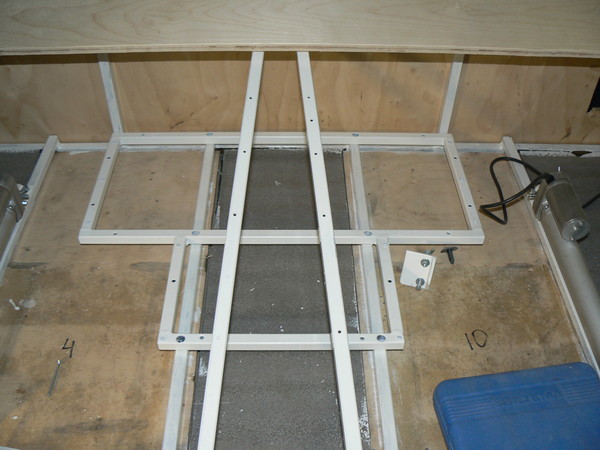

YODJ Опубликовано 15 ноября, 2012 Автор Ссылка на пост Ссылка на тему Поделиться Опубликовано 15 ноября, 2012 (изменено) Dimas26rus, Покупали в финке цена примерно на наши 12000 т.р но это мощные есть дешевле kokc, У человека было так до этого он хочет просто нажать кнопку все отъедите и слушать музыку. Это его право. Мы не чего там не громоздим с заде было пустое место его и заняли, сабы будут под сидлом там много места. салон без переделок хозяин хочет оставить все оригинал. Изменено 15 ноября, 2012 пользователем YODJ Black&Whet Customs Ссылка на комментарий

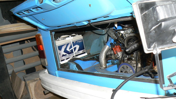

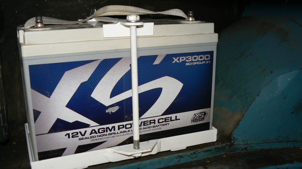

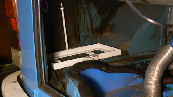

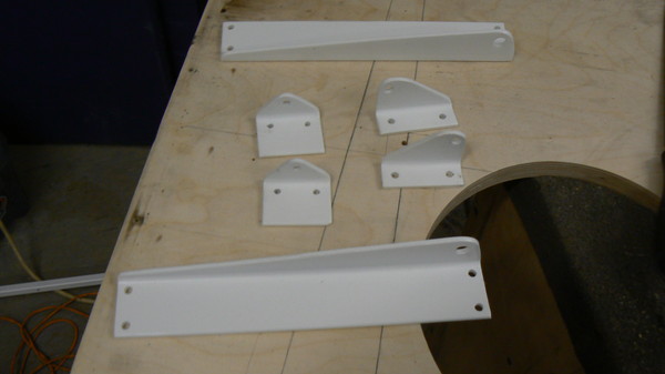

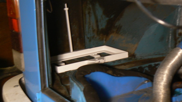

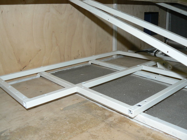

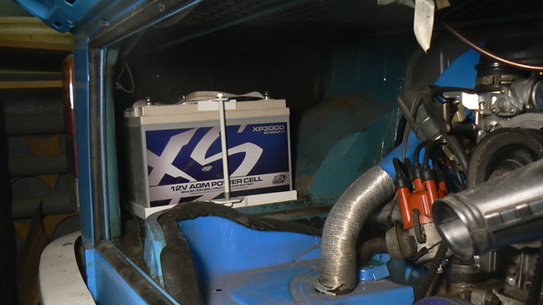

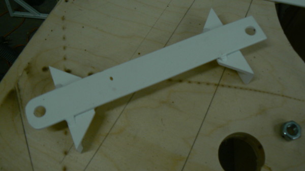

YODJ Опубликовано 15 ноября, 2012 Автор Ссылка на пост Ссылка на тему Поделиться Опубликовано 15 ноября, 2012 Крепеж нового акума хц 3000 кронштэйны рама под усилы Держак акума Black&Whet Customs Ссылка на комментарий

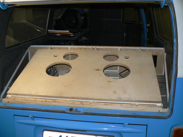

YODJ Опубликовано 16 ноября, 2012 Автор Ссылка на пост Ссылка на тему Поделиться Опубликовано 16 ноября, 2012 Дружбан сказал: Крутой проект! Миш, я правильно уловил идёю, на поднимающейся платформе будут миды и ВЧ установлены? Без оформления? как это без оформления ? Они будут в щите если честно мы провели пару экспериментов с приборами. 18 саунд например намного ровней в щите играет чем в объеме от 2 до 5л (но это наше мнение) сандали нео про долбят не хуже чем в ящике да и побыстрее так что по расчетам должно быть все норм.:good: надеюсь получиться Black&Whet Customs Ссылка на комментарий

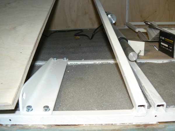

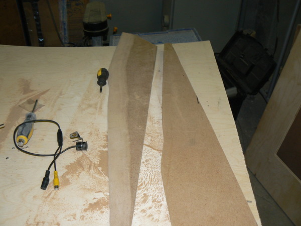

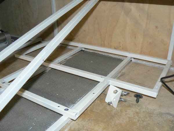

YODJ Опубликовано 18 ноября, 2012 Автор Ссылка на пост Ссылка на тему Поделиться Опубликовано 18 ноября, 2012 Black&Whet Customs Ссылка на комментарий

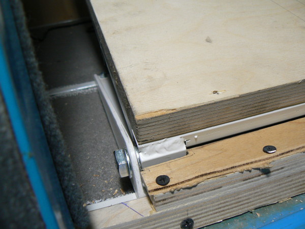

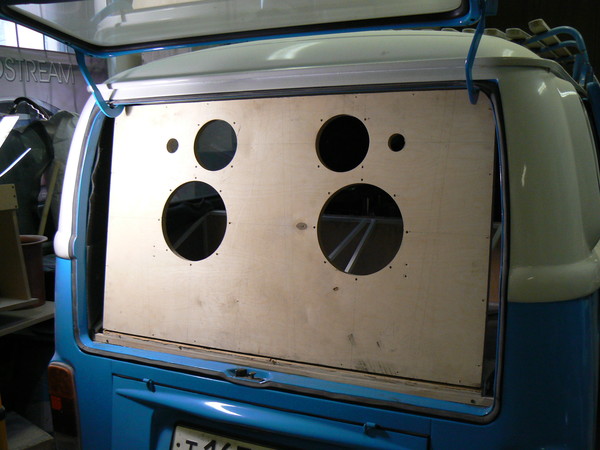

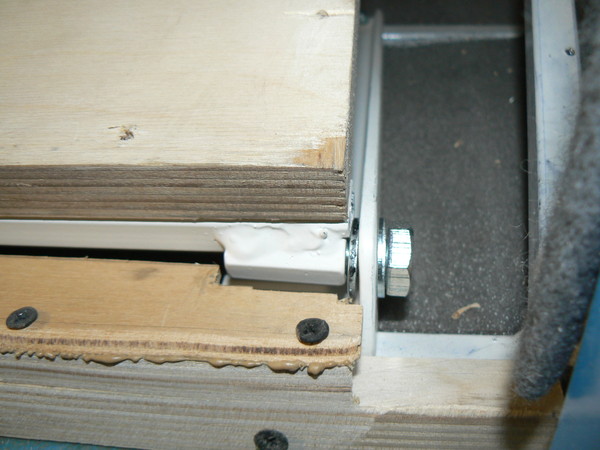

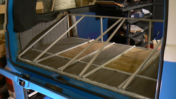

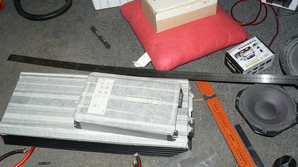

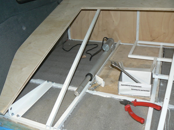

YODJ Опубликовано 20 ноября, 2012 Автор Ссылка на пост Ссылка на тему Поделиться Опубликовано 20 ноября, 2012 Примерочные работы Black&Whet Customs Ссылка на комментарий
kokc Опубликовано 20 ноября, 2012 Ссылка на пост Ссылка на тему Поделиться Опубликовано 20 ноября, 2012 я чет непойму-а смысл такой конструкции в чем?в том чтоб видно в заднее стекло было?-или выпендреца-типа посмотрите сюда как у меня полка с динами поднимаеца и опускаеца? 149.4dB 31Hz::hair:: Ссылка на комментарий
ARTEM JL Опубликовано 20 ноября, 2012 Ссылка на пост Ссылка на тему Поделиться Опубликовано 20 ноября, 2012 kokc сказал: я чет непойму-а смысл такой конструкции в чем?в том чтоб видно в заднее стекло было?-или выпендреца-типа посмотрите сюда как у меня полка с динами поднимаеца и опускаеца? Смысл.Приехал на море, открыл крышку багажника, поднял полку включил музычку и все танцуют Секта эстрады Ссылка на комментарий
EddyFierce Опубликовано 20 ноября, 2012 Ссылка на пост Ссылка на тему Поделиться Опубликовано 20 ноября, 2012 Плюсом получаем "игру на оси" относительно слушателей, отсюда минимальный завал на "верхах" и большая громкость. Ссылка на комментарий
kokc Опубликовано 20 ноября, 2012 Ссылка на пост Ссылка на тему Поделиться Опубликовано 20 ноября, 2012 ARTEM JL сказал: Смысл.Приехал на море, открыл крышку багажника, поднял полку включил музычку и все танцуют а непроще тогда неподвижную ету систему сделать.если нет необходимости в заднем стекле.и непонадобица тогда ето все городить на пол авто.места меньше занимать будет-и в изготовлении проще.наверное етот инстал больше для понтов давно такое проходили-еще как в форсаже 10 лет назад типа такого видели в багажникеуспехов в инстале:hi: 149.4dB 31Hz::hair:: Ссылка на комментарий
InfiniuM Опубликовано 20 ноября, 2012 Ссылка на пост Ссылка на тему Поделиться Опубликовано 20 ноября, 2012 понты дороже денег! тем более в классике такой! единственное, как мне кажется, надо бы побольше динамиков напичкать в подъёмный щит! для большего эффекта как по звуку так и визуально. имхо так проект классный конечно! Ссылка на комментарий
ARTEM JL Опубликовано 21 ноября, 2012 Ссылка на пост Ссылка на тему Поделиться Опубликовано 21 ноября, 2012 kokc сказал: а непроще тогда неподвижную ету систему сделать.если нет необходимости в заднем стекле.и непонадобица тогда ето все городить на пол авто.места меньше занимать будет-и в изготовлении проще.наверное етот инстал больше для понтов давно такое проходили-еще как в форсаже 10 лет назад типа такого видели в багажникеуспехов в инстале:hi: понт не понт а второй такой системы не будет ни у кого. По поводу побольше динамиков и 2 пары хватит что бы устроить диско на природе. Секта эстрады Ссылка на комментарий
YODJ Опубликовано 21 ноября, 2012 Автор Ссылка на пост Ссылка на тему Поделиться Опубликовано 21 ноября, 2012 kokc сказал: а непроще тогда неподвижную ету систему сделать.если нет необходимости в заднем стекле.и непонадобица тогда ето все городить на пол авто.места меньше занимать будет-и в изготовлении проще.наверное етот инстал больше для понтов давно такое проходили-еще как в форсаже 10 лет назад типа такого видели в багажникеуспехов в инстале:hi: Какие понты ? что? городить ? Там нечего не загорожено куда ящики лепить?Это больше места сожрет под одни сандали надо литров 30 каждому! заднее стекло нужно! Плюс Эдуард правильно написал они будут громче играть из за расположения напротив ушей слушателя. Зачем напрягаться откидывать ее в ручную если есть специальные механизмы и мы их способны реализовать. Просто пойми каждому нужно свое эта машина для фестов шашлыков и тусовок. Black&Whet Customs Ссылка на комментарий
