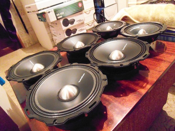

Texnar Опубликовано 5 декабря, 2012 Ссылка на тему Поделиться Опубликовано 5 декабря, 2012 (изменено) Собственно Авто Граната/Гранта ждали 8 месяцев:ireful: Планируется громкий повседнев Пока ждали чуть затарился, да и многое уже перепланировал Миды Две пары Rockfordfosgate PPS8-8 Есть еще две пары PPI PM 10 куда их девать??? кто их как пробовал? Серединки Пара PPI PM654NX Пищики Пара PPI PT.5 Уж больно здоровые и тяжелые, играют классно:good: Ожидаю на замену пару Dragster DTN 205 Уси Пара Gladen Audio XL 150c4 Один на миды, второй пока решается. Один DLS CA 450 на пищи и серединки, бывалый усь Майфун На данный момент Sony SDX GT-620U Глаза разбегаются, на что заменить:scratch_one-s_head: Активный крос SOUNDSTREAM STX-05PRO Ожидаю на замену проц Gladen DSP 6to8 Акустические и силовые провода российского производства По басовому звену идеи в сторону БП6 и ЧВ финансы пока не позволяют их воплотить Машина брата (близнеца), звук мой Катаем вместе потому все :good: Вместе потому,что одинаковые,почти::nhl:: Изменено 11 декабря, 2012 пользователем Texnar Ссылка на комментарий
