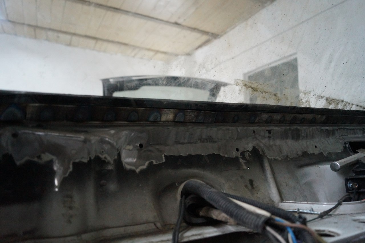

Подогнали геометрию рамки лобового остекления...
Было не просто, стекло имеет странную волнистую форму:biggrin:
Можно будет вставлять смело!

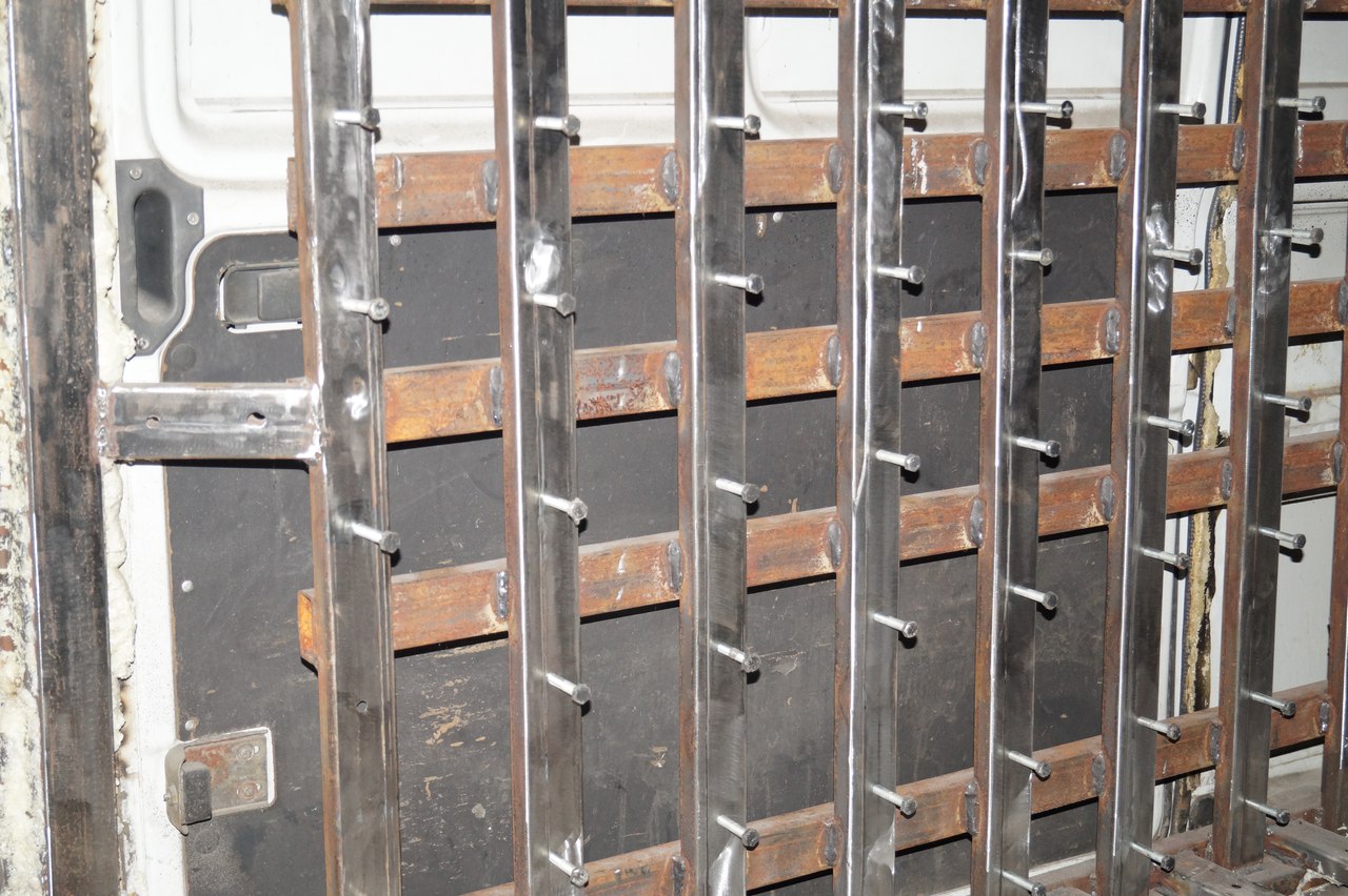

Начинаем прикидывать конструкцию.
Не все болты крепления предыдущего варианта уцелели...
Местами отпала сварка, местами резьбе пришла хана)...
Но все равно стараемся использовать то, что уже сделано, хотя бы частично.
Ну и конечно добавим новое.

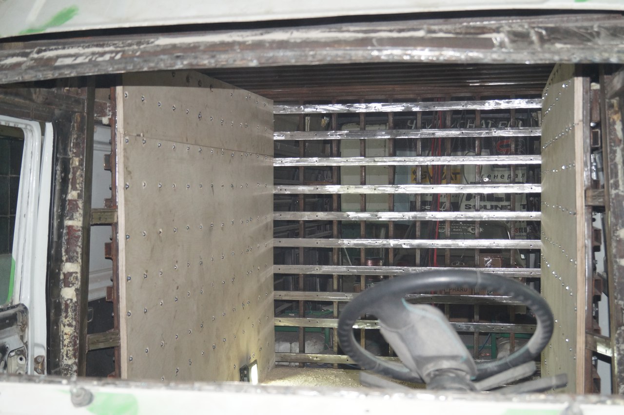

Для стыковки фанеры между собой мы используем пазовое соединение.
Не многие так делают и рекомендуем взять на заметку.
николай паз это конечно хорошо, но в 21мм фанере мне кажется это не актуально)) но идея отличная, как и всегда!
Фанера тут 30 мм:wacko3:

Более чем актуально).
Сажаешь в паз на полиэфирную смолу и агонь.
Ну и фанера да, 30мм).
