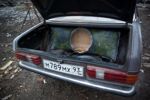

y200yk Опубликовано 28 декабря, 2012 Автор Ссылка на пост Ссылка на тему Поделиться Опубликовано 28 декабря, 2012 trenium сказал: как вариант: поставить электроподъемники, чтобы не портить антураж ручку стеклоподъемника оставить, но превратить ее в джостик - потянул по часовой стрелке - стекло идет вниз, против часовой - вверх спасибо огромное за идею) так и сделаю!:hi: а вот и самая печальная вещь в W123... БАК. начинаю пилить багажник.. все детали будут изготовлены и отложены до завершения кузовных работ.. пока есть время всё подготовлю. Classic Garage [sIGPIC][/sIGPIC] Ссылка на комментарий
y200yk Опубликовано 28 декабря, 2012 Автор Ссылка на пост Ссылка на тему Поделиться Опубликовано 28 декабря, 2012 ФИ 85л настройка 32гц, сечение порта 200кв саб Якудза 15" 2+2 1000вт рмс Classic Garage [sIGPIC][/sIGPIC] Ссылка на комментарий
y200yk Опубликовано 28 декабря, 2012 Автор Ссылка на пост Ссылка на тему Поделиться Опубликовано 28 декабря, 2012 Classic Garage [sIGPIC][/sIGPIC] Ссылка на комментарий
