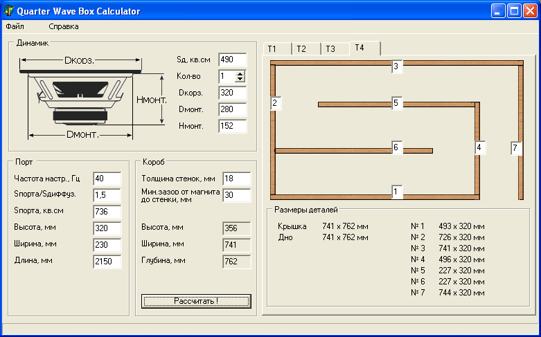

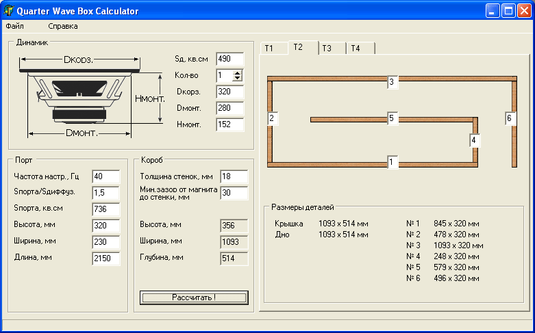

Yauhen Posted January 13, 2013 Copy Post Link Copy Topic Link Share Posted January 13, 2013 Есть программа! Вроде, проверил всё, считает правильно. Привожу скриншоты с разными типами коробов. Посмотрите, всё ли понятно, а если нет, отвечу на вопросы. _ BassPort - как сделать хороший порт Link to comment
Andreimark46 Posted January 13, 2013 Copy Post Link Copy Topic Link Share Posted January 13, 2013 Yauhen :hi:Расположение дина добавить и скрины :good: А до 6 колен(и дин на 1/3 как у Рагозина?) было бы на все случаи и вкусы... пжааалуста:blush: Рано или поздно, количество, всегда переходит в качество!... Link to comment
Pakhomoff Posted January 13, 2013 Copy Post Link Copy Topic Link Share Posted January 13, 2013 Есть программа! Вроде, проверил всё, считает правильно. Привожу скриншоты с разными типами коробов. Посмотрите, всё ли понятно, а если нет, отвечу на вопросы. Ооо отличная прога вышла:good: куды деньги платить?) Link to comment
Yauhen Posted January 13, 2013 Copy Post Link Copy Topic Link Share Posted January 13, 2013 Ооо отличная прога вышла:good: куды деньги платить?) Ответил в ЛС. _ BassPort - как сделать хороший порт Link to comment
