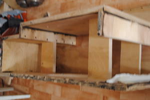

axe Опубликовано 28 февраля, 2013 Автор Ссылка на пост Ссылка на тему Поделиться Опубликовано 28 февраля, 2013 FL1NT сказал: как дин себя чувствует? это чтобы развеять сомнения некоторых что 300+кв порт для 12хи ДД много:) доделал немного ящик. поставил распорки, порт уменьшил до 270 квадратов. по звуку бас стал как бы плотнее. распорки думаю помогли. зато теперь раньше начинает клиповать усилитель. до 34 делений громкости щас на определённом треке ( до этого до 36-37 делений играло без клипа) но в целом доволен звуком катушка не потемнела Ссылка на комментарий
