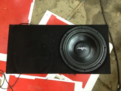

Дин весьма и весьма здоров, точнее его магнитная система, мотор адский)

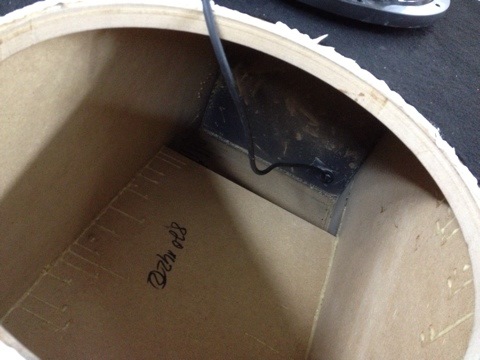

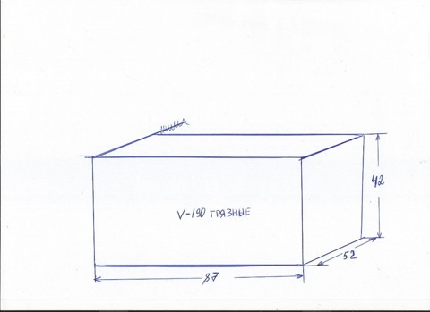

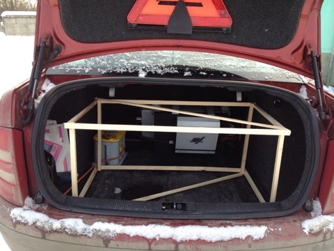

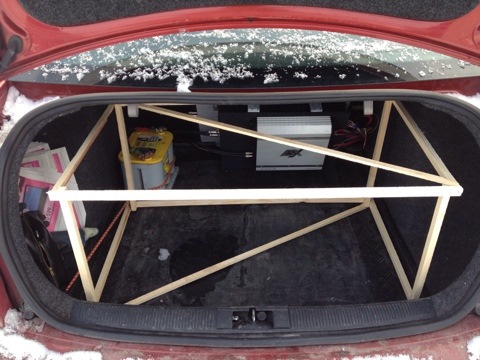

Для такой головы нужен не маленький ящик, поэтому пришлось делать шаблон что бы понять максимальный размер который может войти, и максимально возможным сделать ящик побольше. Сам дин не взвешивал но очень тяжелый, думаю кг 15 весит, после изготовления ящика всю конструкцию одному не поднять, за счет объема… да и в багажник входит в притирку… б*я пипец будет мне когда запаску придется доставать…
Объем получился грязными 190литров, чистыми без учета порта и мотора.

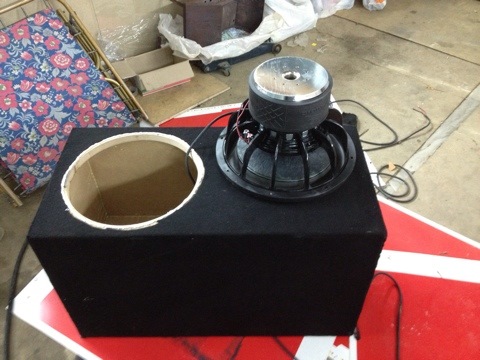

Чистыми 147литров, чистые размеры 826х476х376 , длинна порта 610,1 расстояние чистое от задней стенки 80. Материал МДФ 22 мм.
Порт вывел в бок, то есть динамик смотрит в салон а порт в крыло…
Такой вид ящика с таким направлением порта и дина считается самой оптимальной для кузова седан.
Я так понимаю саб не размят как следует, будет по круче когда разомнётся )))
