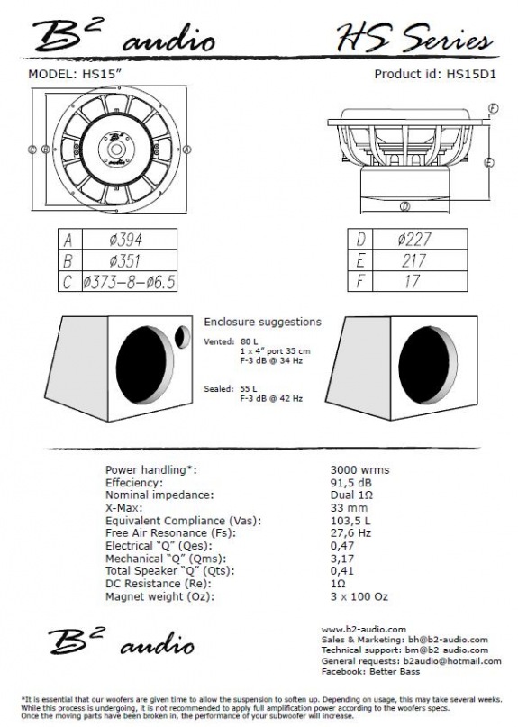

Frenky Опубликовано 1 мая, 2013 Ссылка на пост Ссылка на тему Поделиться Опубликовано 1 мая, 2013 (изменено) нашел рекомендации официалов Изменено 1 мая, 2013 пользователем Frenky Ссылка на комментарий
Frenky Опубликовано 1 мая, 2013 Ссылка на пост Ссылка на тему Поделиться Опубликовано 1 мая, 2013 80 литров и 1 четырех дюймовый порт 35 см - бред. делай по рекомендациям для стандартной пятнашки. Ссылка на комментарий
