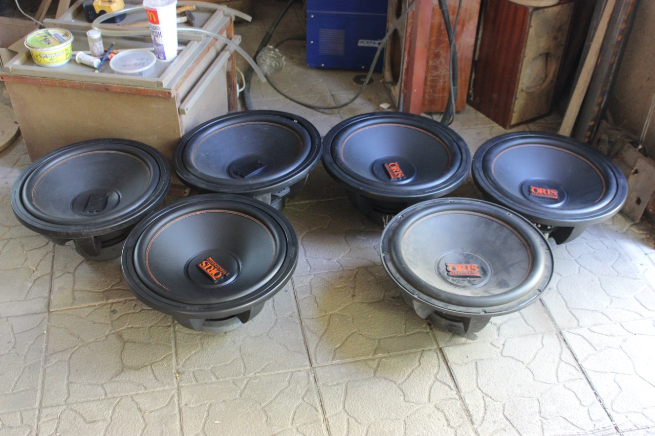

Пооль Опубликовано 5 июля, 2013 Автор Ссылка на пост Ссылка на тему Поделиться Опубликовано 5 июля, 2013 наконецто добрался до системы там вообще оказывается было все печально так то схема подключения у меня хитрая 6 сабов три уся на каждый усилок по два саба все усилки работают в 1 ом но вся соль в том что на двух усилках висят сабы с катухами 4+4 все паралельно а на одном висит два саба с вкоторых по одной полуомной катухе подключеные последовательно .......... и как раз на одном из полуомных сабов был оторван подводящий провод следовательно два саба не играли в принципе + еще два (если мне не изменяет автозвуковая память) работали на то чтобы качать те два которые не работают....... ну а если все сходится то и результат получился не такой уж плохой....... чемпион чемпионскиЙ Ссылка на комментарий

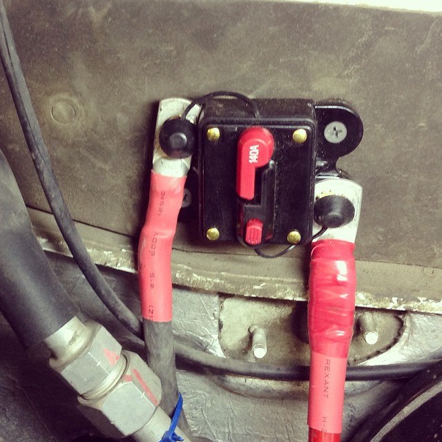

Пооль Опубликовано 24 октября, 2014 Автор Ссылка на пост Ссылка на тему Поделиться Опубликовано 24 октября, 2014 (изменено) прошел год с небольшим, тагаз все так же в бодр и готов к дальнейшим доработкам!!! Первым делом был доработан гараж верстак точилки сверлилки ящики, удобно ну а в машине первым делом я наладил питание установил наконец таки пред под капотом и протянул минус до багажника (раньше минус шел по кузову) на заднем плане кастомное крепление компрессора для сигнала впрочем сигнал уже реконструирован и в недокомпрессорах теперь не нуждается ресивер по технологии страдивари компрессор пока такой)) (возможно первый шаг к пневме))) Изменено 24 октября, 2014 пользователем Пооль чемпион чемпионскиЙ Ссылка на комментарий

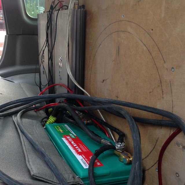

Пооль Опубликовано 24 октября, 2014 Автор Ссылка на пост Ссылка на тему Поделиться Опубликовано 24 октября, 2014 наладил так же фронтуху тылуха уже вообще в шоколаде ну и с ящиком позанимался отпилил от него жопу с двумя задними динами перекроил старые трубы под Г-образные аккум пока один второй на зарядке (кстати кто с такими agm сталкивался???? что это вообще за звери???) все еще сыро и антигламурно но народ уже поражен)))))))) чемпион чемпионскиЙ Ссылка на комментарий

Вован777 Опубликовано 24 октября, 2014 Ссылка на пост Ссылка на тему Поделиться Опубликовано 24 октября, 2014 Брали такие акумы.не впечатлили. 2*SA-Х18+ ?(хочу Kindz 12K) Ссылка на комментарий
Пооль Опубликовано 24 октября, 2014 Автор Ссылка на пост Ссылка на тему Поделиться Опубликовано 24 октября, 2014 Брали такие акумы.не впечатлили. насколько лучше обычных кислотников???? еще заявляют что они разрядки не боятся вообще.... так ли это??? вообще насколько они agm если внутри чтото булькает??? чемпион чемпионскиЙ Ссылка на комментарий
Вован777 Опубликовано 24 октября, 2014 Ссылка на пост Ссылка на тему Поделиться Опубликовано 24 октября, 2014 Вот и я удивился что что булькает внутри.По факту брали 100А и 85А.На Муссо у меня 90А атлас корейский кислота,черного цвета.Рядом ставишь и попробуй найти отличия.С виду один в один,только цвет разный.Когда топливная загибалась ставил вместо своего такой зелененький,промаслал чуть больше моего.Только моей кислоте 3+ года,а максинтер новый был.Хотя у знакомого стоят 3 шт в системе,вроде не жалуется.Но я х.з.не доверяю.У меня хавкеры желтые 170А 2 шт. 2*SA-Х18+ ?(хочу Kindz 12K) Ссылка на комментарий
Ground Опубликовано 24 октября, 2014 Ссылка на пост Ссылка на тему Поделиться Опубликовано 24 октября, 2014 автоматы на силе зло Ссылка на комментарий
kmx87 Опубликовано 24 октября, 2014 Ссылка на пост Ссылка на тему Поделиться Опубликовано 24 октября, 2014 (изменено) Таоке ощущение что наконечники "обжаты" молотком) надеюсь показалось) Изменено 24 октября, 2014 пользователем kmx87 Ремонт динамиков и сабвуферов в Ростове-на-Дону - vk.com/respeaker Ссылка на комментарий
antonio-tocha Опубликовано 24 октября, 2014 Ссылка на пост Ссылка на тему Поделиться Опубликовано 24 октября, 2014 автоматы на силе зло Ставил как то такие, чуть не сгорел :bomb: "Стандарт Profi" "Deloud" Ссылка на комментарий
