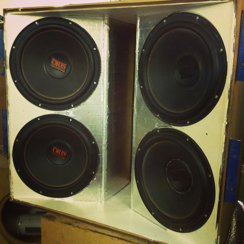

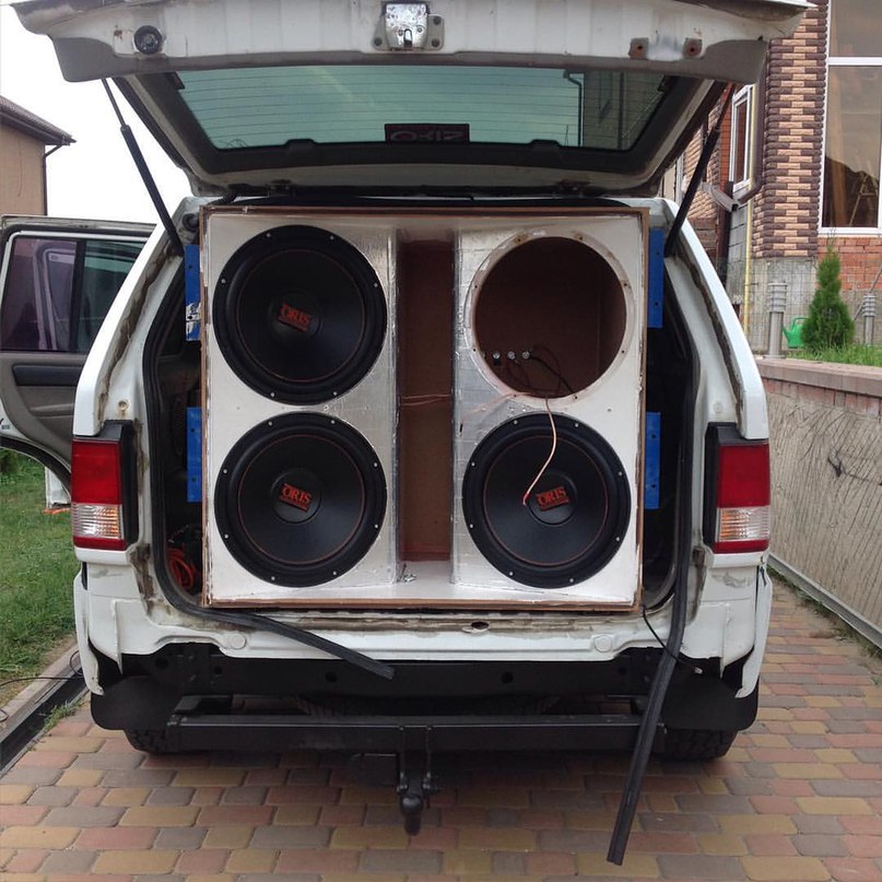

сегодня разобрал систему
опять в салоне остались только два сидения
без суеты и беготни
неспеша потягивая пиво вытащил стену !один! за 25 минут
чемпион чемпионскиЙ

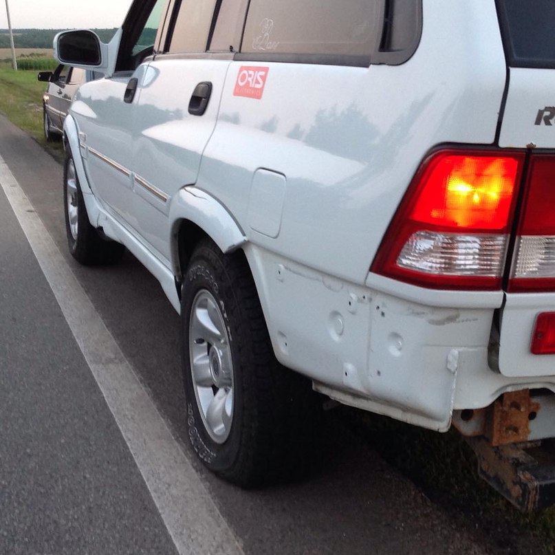

На обратной дороге, отъехав 20км от губкина пропорол колесо
довольно сильно
выручили компрессором ребята из Шебекино
заделали дырку саморезом (саморез не троечка прессшайба а боевым саморезом м6 с напрессованой шайбой) и все равно воздух выходил довольно прилично
заочковал ехать дальше (как овощь) вернулся в губкин
убил час на поиски шиномонтажки круглосутки
нашел место где прям три монтажки с надписью открыто в ряд и в двух свет горит
но ссука не работают все
качнул на заправке 3,5 и поехал 80-90 до корочи
в короче еще качнул
и под белгородом поправился
и помчал на ситимолл басить на дрифтеров
Их тоже очень выручил компрессором
постояли пообсуждали разваливающиеся моторы и сгорающие сабы и разошлись с миром
чемпион чемпионскиЙ
Так самый главный прикол в шиноремонте
что место прокола заткнули саморезом который вытащили из переднего колеса на той неделе
в ходу подготовки к Воронежскому этапу (см. фото выше)
я его сохранил на всякий случай
всякий случай не заставил себя долго ждать)))))

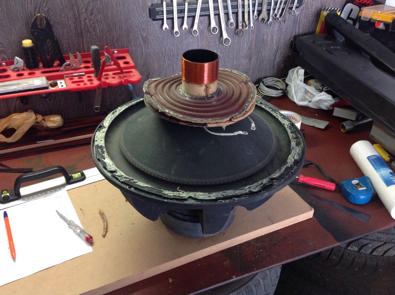

еще один красавчик развалился
расслоилась проставка между шайбами
порвало шайбу затерло каркас
наверное пойдет на мусорку(((
чемпион чемпионскиЙ

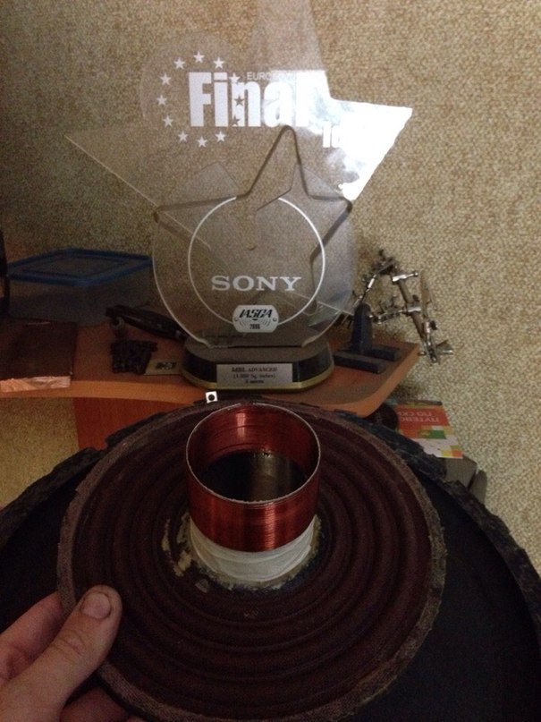

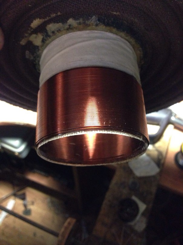

катушка мотана в 2010 году (как новая)
саб был куплен в 2006году
чемпион чемпионскиЙ
Орис с порваными шайбами и кстати с одной полуомной катушкой отложили в дальний угол (мож еще пригодится)
решили протюнить тот что был с протертой катушкой
каркас - кевларовая ткань
клей - керамический
намотка - двухсторонняя
осталось только неодим при%уячить!!!!
и карбоновый колпак!!!!!!!

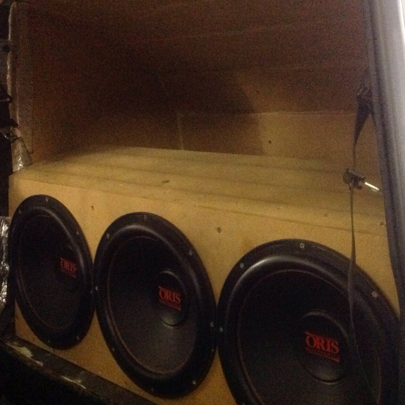

Запилили новый ящик
четвертый саб не влез так что будем давить на трех
подросло общее сопротивление
а мы еще усугубили его подключением второго моста усиления
импеданс 3+ ом
систему только что подключили
еще целый вечер можно настраивать))))
