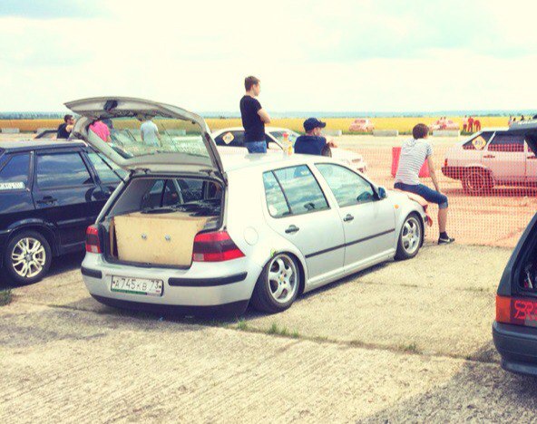

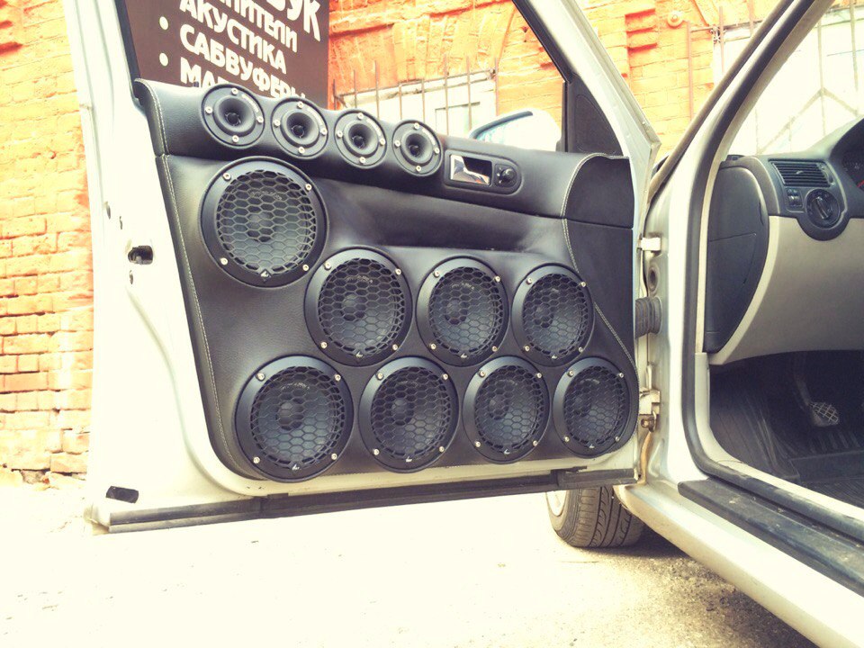

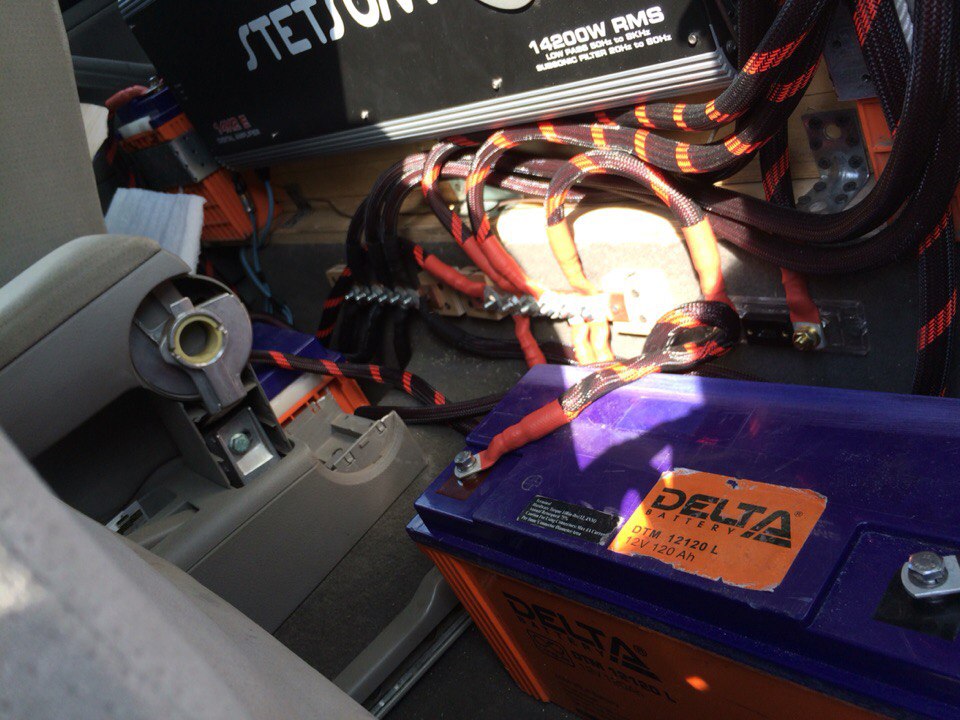

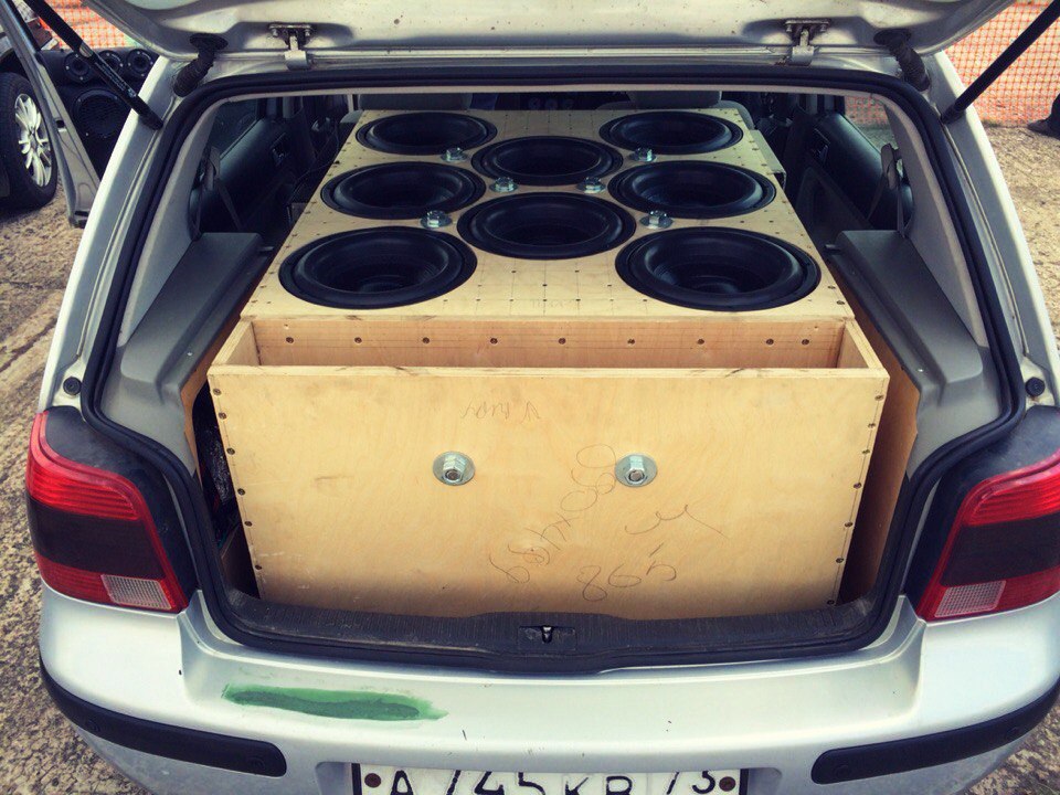

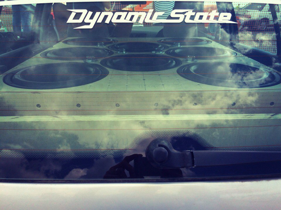

RW73 Posted June 10, 2013 Copy Topic Link Share Posted June 10, 2013 (edited) Приветствую жителей БАССКЛУБА. На данный момент состав системы таков: Короб на 8 х 12" динамиков Проводка: -Сила AUDIO NOVA PCA 50R Силовой кабель 50 мм² - 40 метров -Акустика AUDIO NOVA SCA 2x6 мм² - 50 метров -Межблоки AUDIO NOVA RC3C-2C5M - 3 шт Генератор штатный 90а АКБ-120a DELTA(под капотом),5х 120а DELTA в салоне Усь на саб stetsom 14k2e Усь на фронт: Временно Cadence zrs 2002, Challenger 760.4 Фронт: -Dynamic State CM-L16.4 - 8 пар -Dynamic State NT-8.1 NEO - 4 пары Сабы: -Dynamic State CSW-30.22 - 8 шт Головное устройство Pioneer 4200sd Шумка материалами ШумоФФ Авто Фольксваген Гольф 4(5 дверей) Edited June 17, 2016 by RW73 12"Oris-145на54 2х15"АЕ-150.7на26 2х15"АЕ-155.6на50 Link to comment
Денис 762 Posted June 10, 2013 Copy Post Link Copy Topic Link Share Posted June 10, 2013 А гольф **** крепкий, мой тяжело шатается в сравнении с тазиками. Там у вас одному динамику будет хуже, один нагружен а другой разгружен и надо чтото думать с этим. :good: Link to comment

RW73 Posted June 10, 2013 Author Copy Post Link Copy Topic Link Share Posted June 10, 2013 А гольф **** крепкий, мой тяжело шатается в сравнении с тазиками. Там у вас одному динамику будет хуже, один нагружен а другой разгружен и надо чтото думать с этим. гольф то крепкий))я боюсь представить эту систему в тазике)),хотя в живую видел калину РеалЕвгена::bb:: ,как ее раздувало))) на счет одного динамика это да,но нечего не поделаешь,или только переделывать лицевую стенку и сдвигать дины от порта. 12"Oris-145на54 2х15"АЕ-150.7на26 2х15"АЕ-155.6на50 Link to comment
