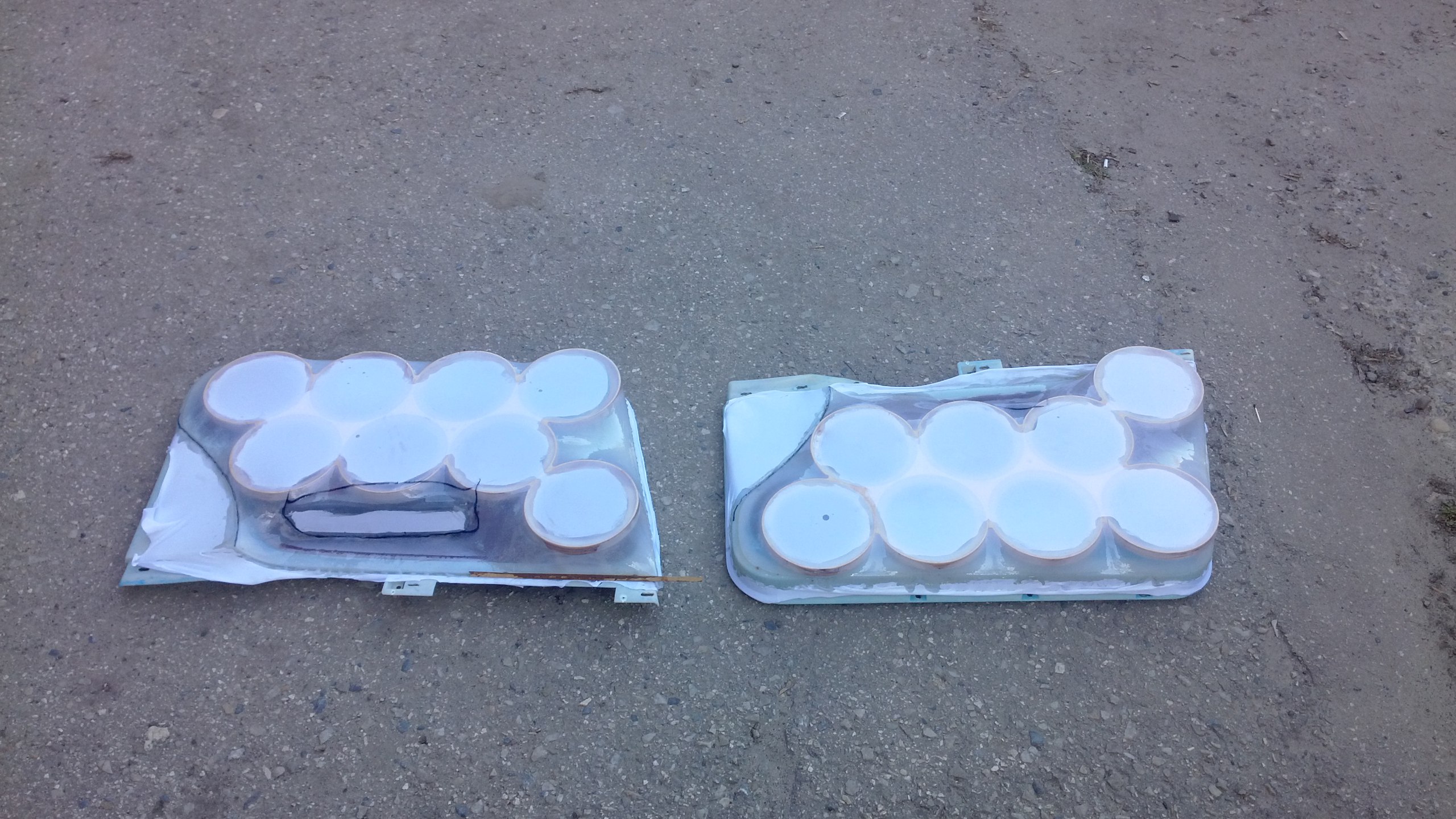

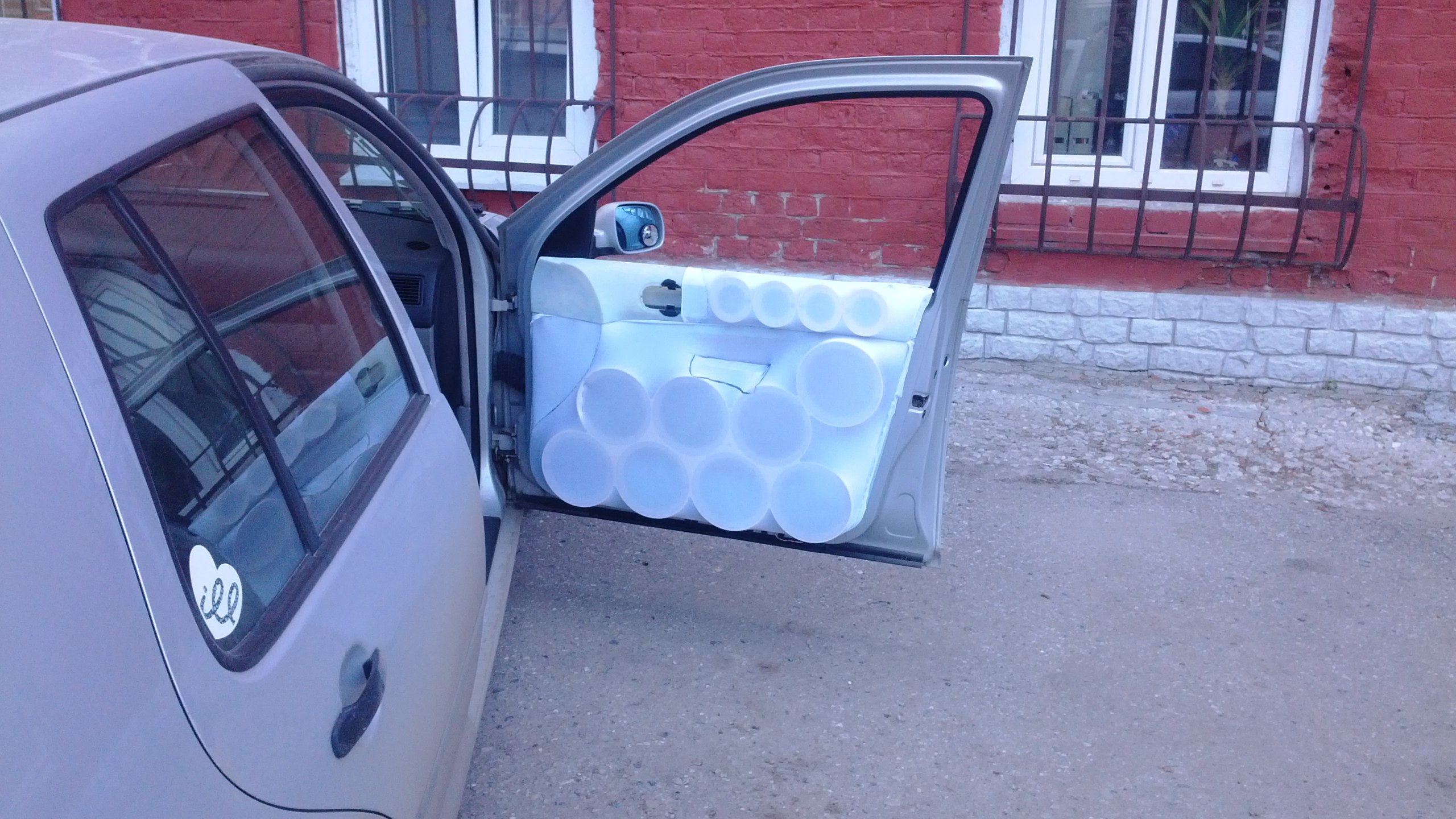

RW73 Опубликовано 2 мая, 2016 Автор Ссылка на пост Ссылка на тему Поделиться Опубликовано 2 мая, 2016 пока занимаемся картами дверей: 12"Oris-145на54 2х15"АЕ-150.7на26 2х15"АЕ-155.6на50 Ссылка на комментарий

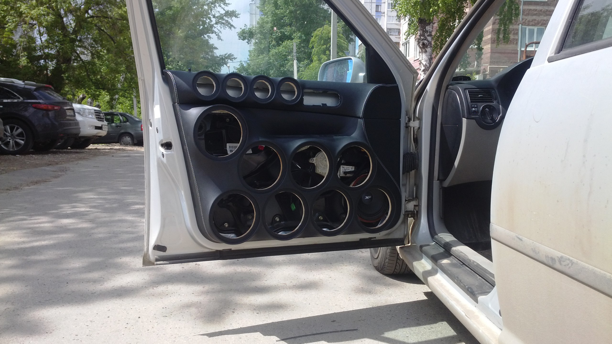

RW73 Опубликовано 1 июня, 2016 Автор Ссылка на пост Ссылка на тему Поделиться Опубликовано 1 июня, 2016 Все некогда было написать. Закончили с картами , перетянули в биэластик и установили на дверь 12"Oris-145на54 2х15"АЕ-150.7на26 2х15"АЕ-155.6на50 Ссылка на комментарий

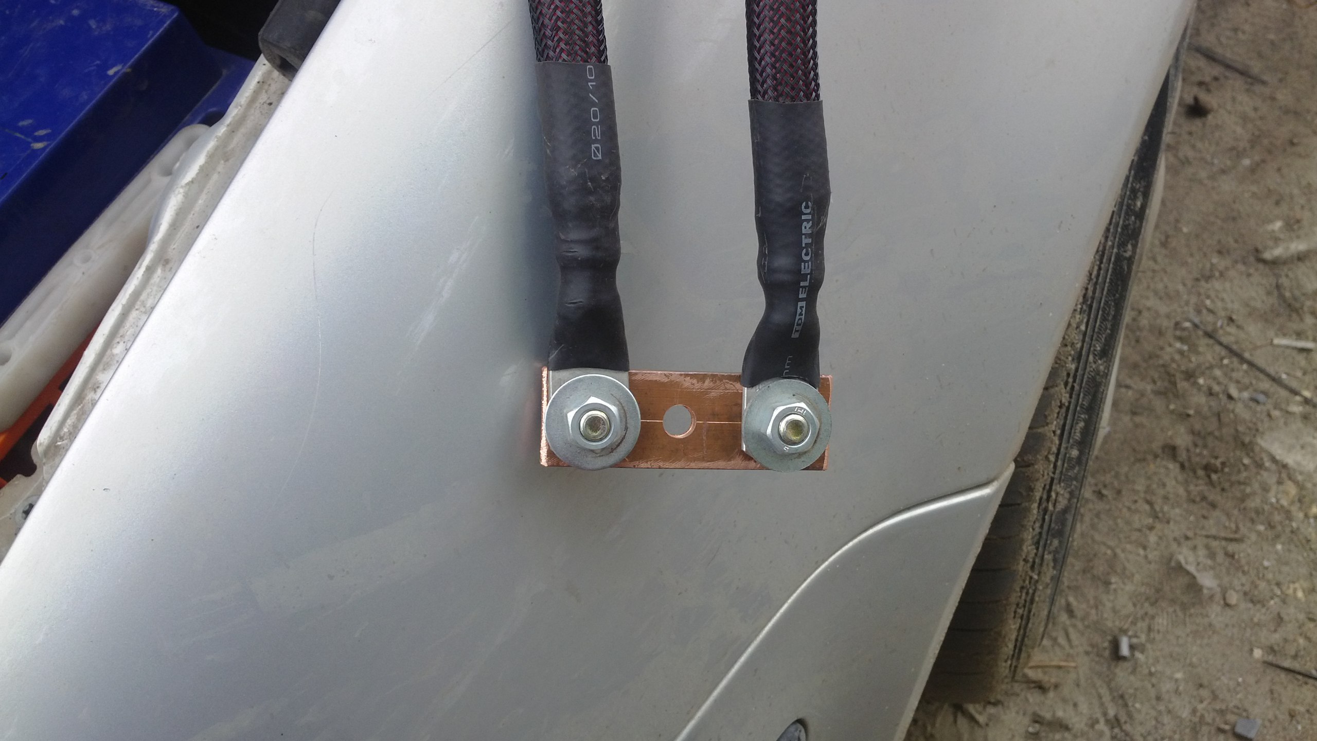

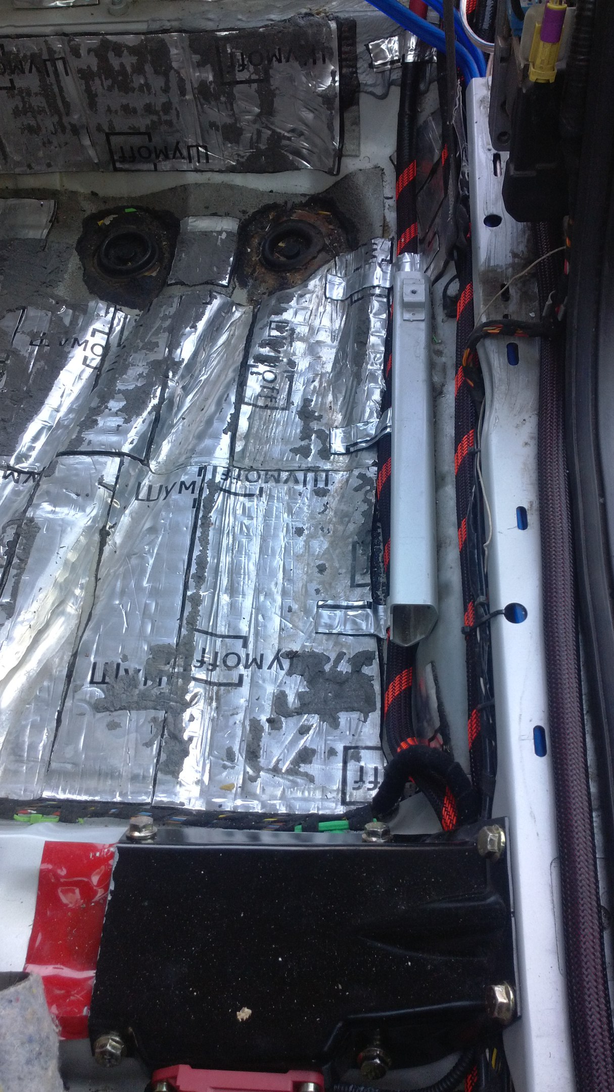

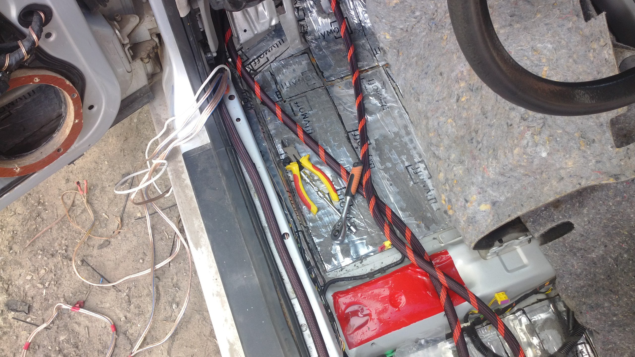

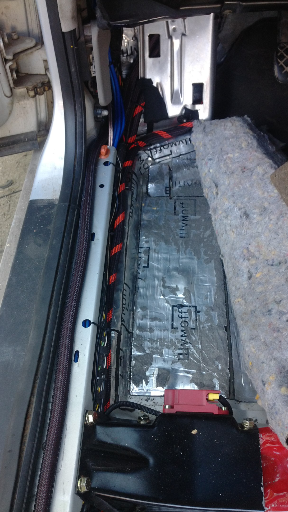

RW73 Опубликовано 1 июня, 2016 Автор Ссылка на пост Ссылка на тему Поделиться Опубликовано 1 июня, 2016 Проложили силу в змее 2 плюса и 2 минуса. Проложили акустические по две протяжки 2х6 на миды и по 2х2,5 на рупора в дверь. Установили под капот AGM Delta 120a 12"Oris-145на54 2х15"АЕ-150.7на26 2х15"АЕ-155.6на50 Ссылка на комментарий

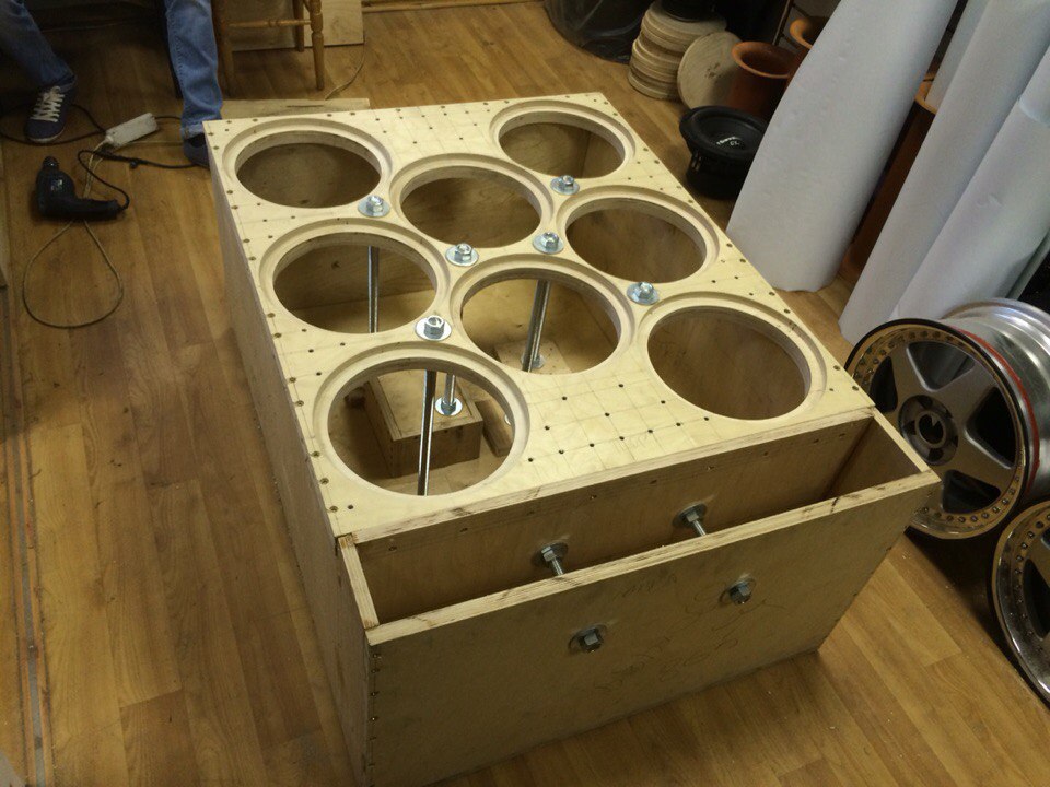

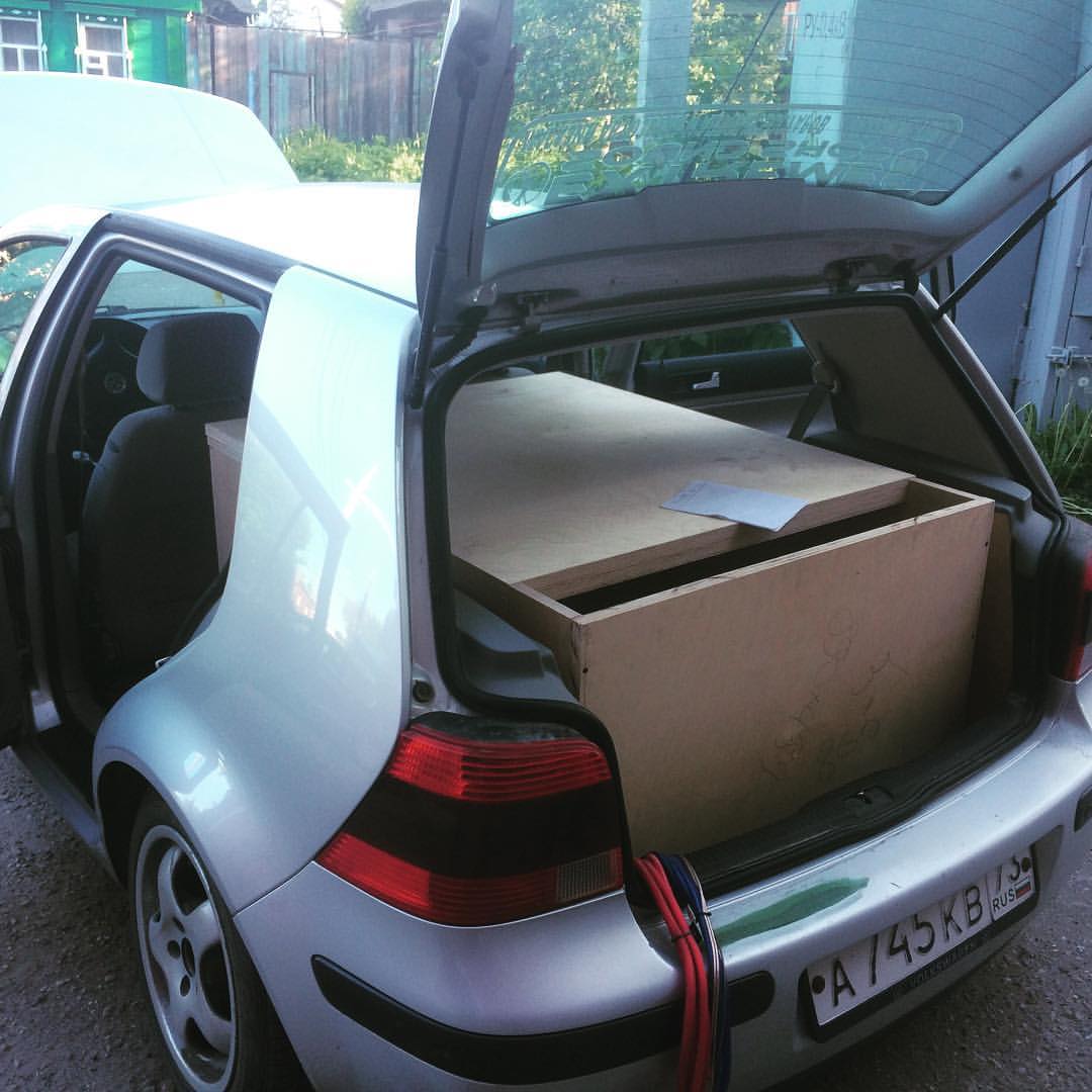

RW73 Опубликовано 7 июня, 2016 Автор Ссылка на пост Ссылка на тему Поделиться Опубликовано 7 июня, 2016 На данный момент идет сборка короба и пола в салоне, времени мало, поэтому так долго. по предварительным расчетам 400л чистого, порт 1000 кв, настройка примерно 32-34гц 12"Oris-145на54 2х15"АЕ-150.7на26 2х15"АЕ-155.6на50 Ссылка на комментарий

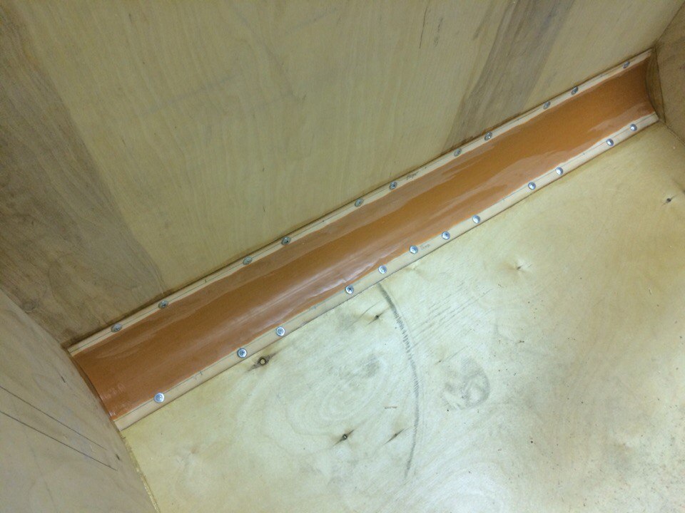

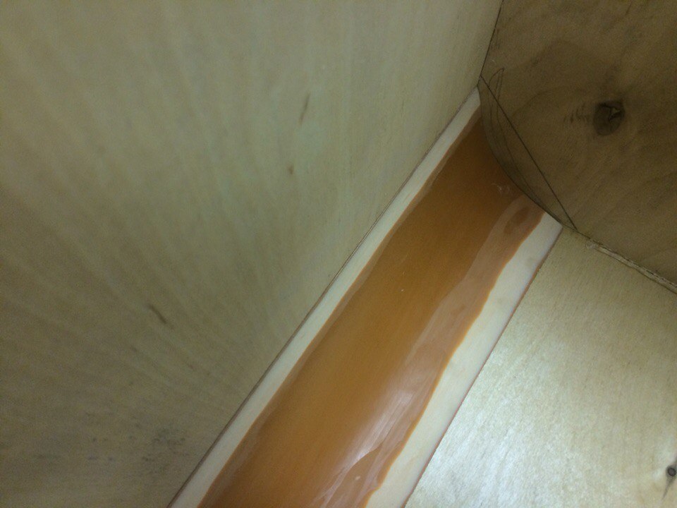

RW73 Опубликовано 8 июня, 2016 Автор Ссылка на пост Ссылка на тему Поделиться Опубликовано 8 июня, 2016 Окончательно собрали короб,фрезернули отверстия для сабов, стянули шпильками, сделали раскрыв порта из канализационной трубы диаметром 160.хз какая получилась настройка, увидим на датчике,но думаю примерно 30гц:wacko2:::hair:: и вот он готовый короб! сейчас приступаем к полу в салоне, и с ним полная жопа!!!!в салоне гольф 4 нет практически ни одного крепления на полу за исключением задних ремней безопасности которые расположены в очено не походящих местах 12"Oris-145на54 2х15"АЕ-150.7на26 2х15"АЕ-155.6на50 Ссылка на комментарий

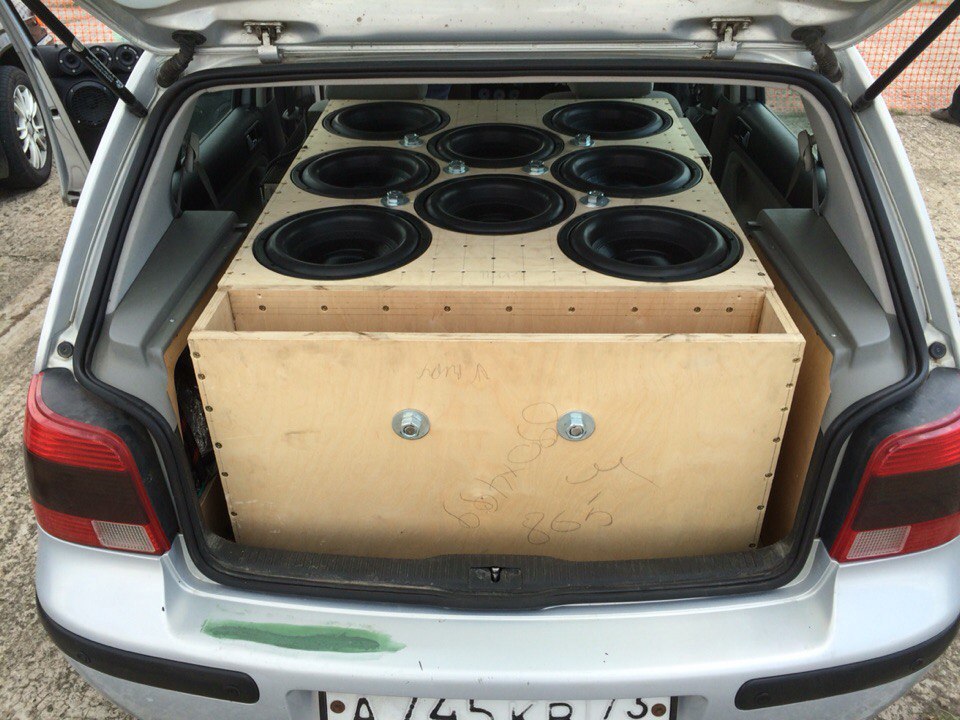

RW73 Опубликовано 13 июня, 2016 Автор Ссылка на пост Ссылка на тему Поделиться Опубликовано 13 июня, 2016 Установили динамики на фронт. Пихнули короб в гольфа, скоммутировали сабы в 2 ом, накинули питания, уси,проводку. Стрельнули пару раз на синусах, нашли пики (35 и 45гц) и через 2 часа поехали в Пензу на РБР, даже не зная что займем, но главное участие!!!! И случайно заняли третье место:good: И первые потери)лопнуло лобовое стекло пополам) по результатам не совсем помню что было(((как выложат резы на сайте, напишу тут. Сабы ведут себя адекватно, но пока не размятые и сильно их не насиловал. Гейн на 3 часа, на пионере 45 из 62 делений. 12"Oris-145на54 2х15"АЕ-150.7на26 2х15"АЕ-155.6на50 Ссылка на комментарий
