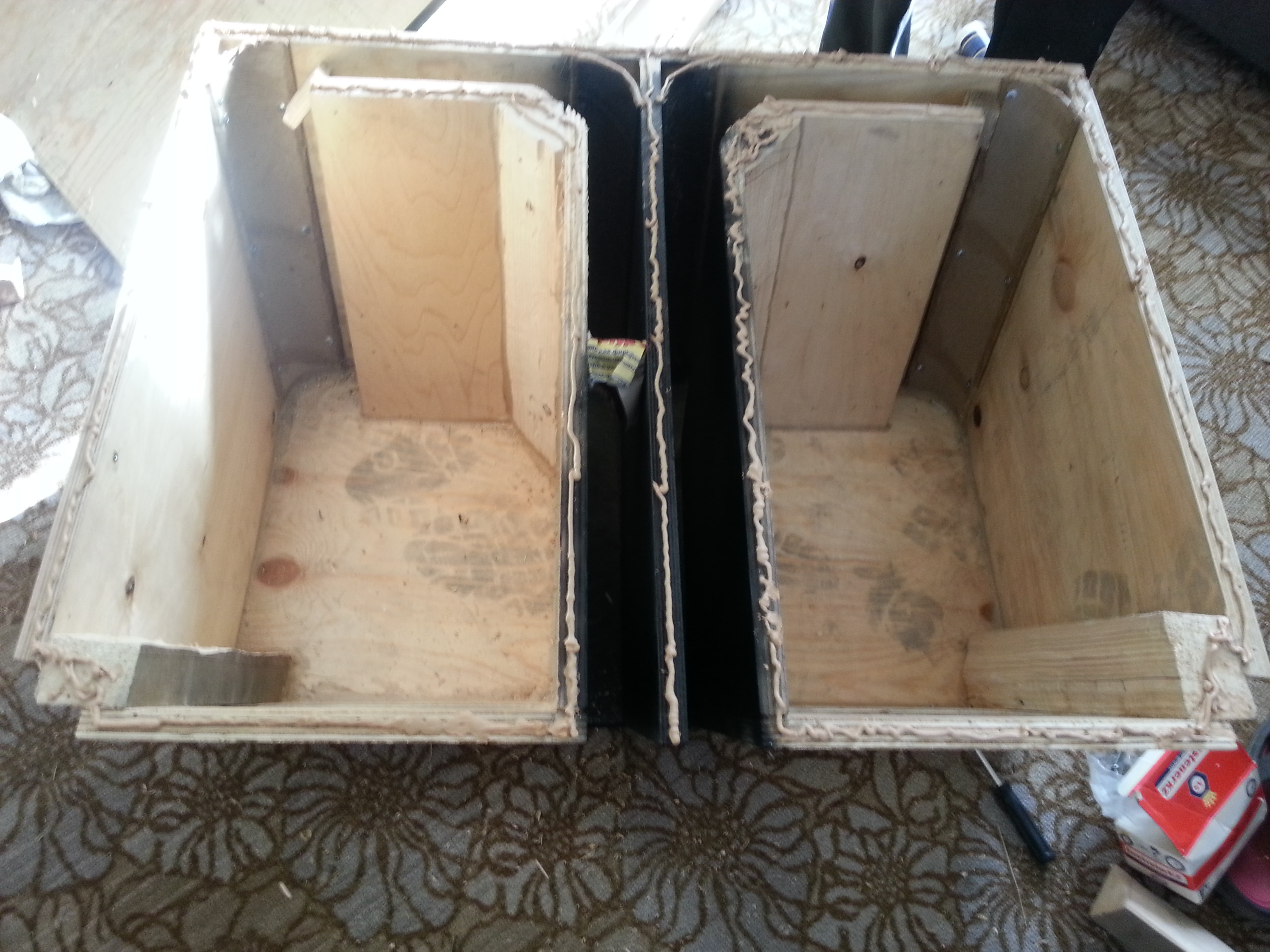

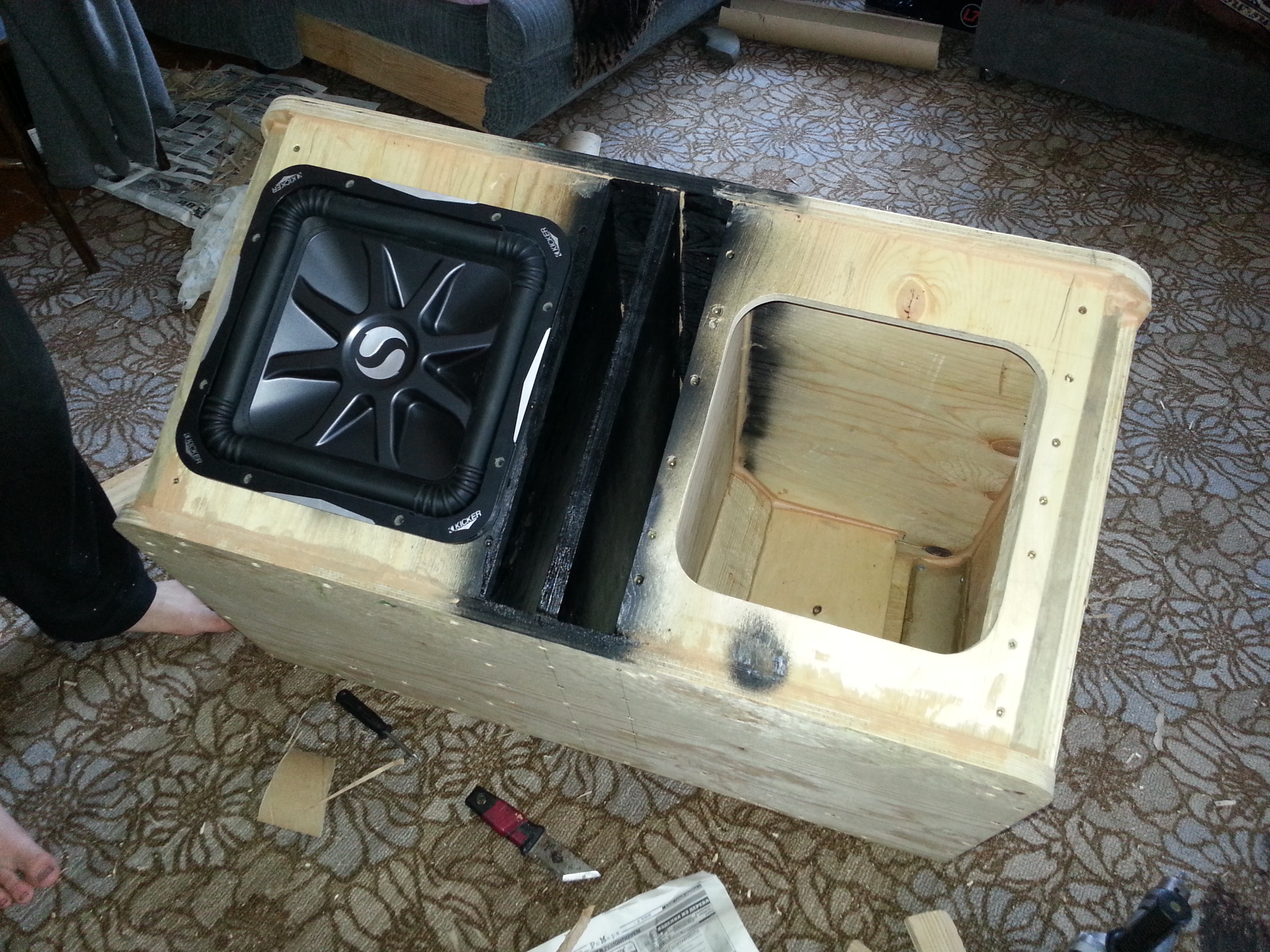

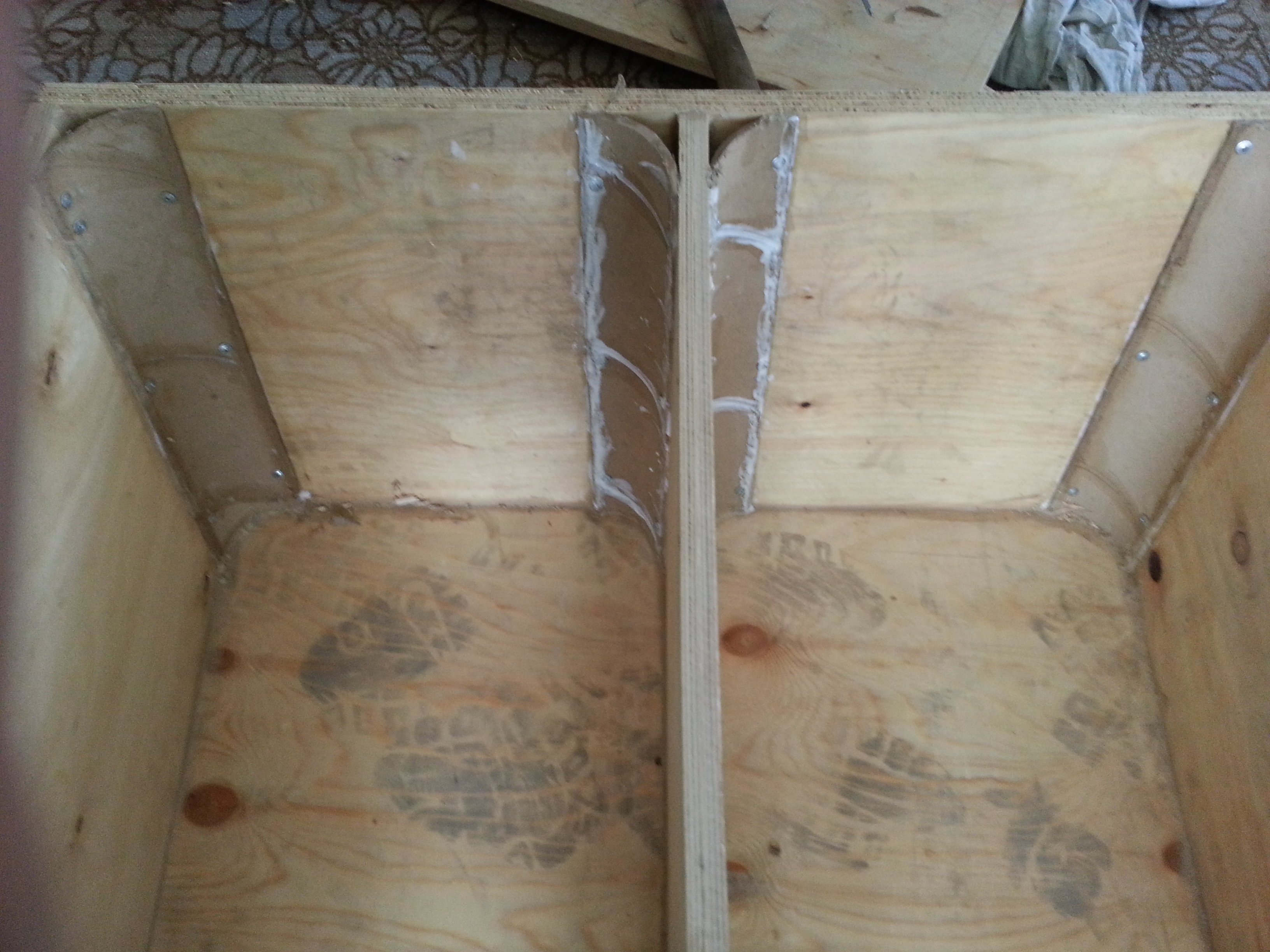

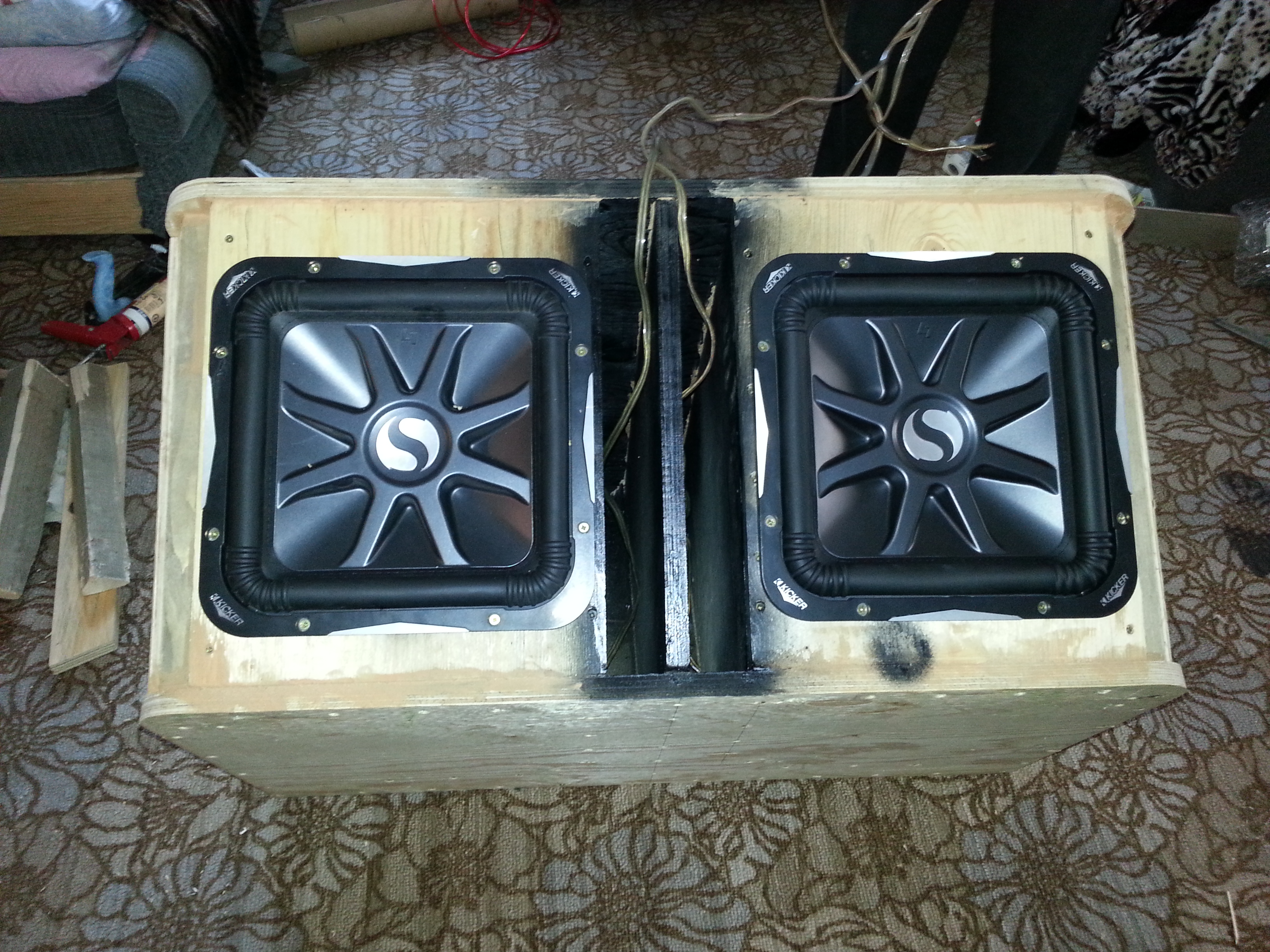

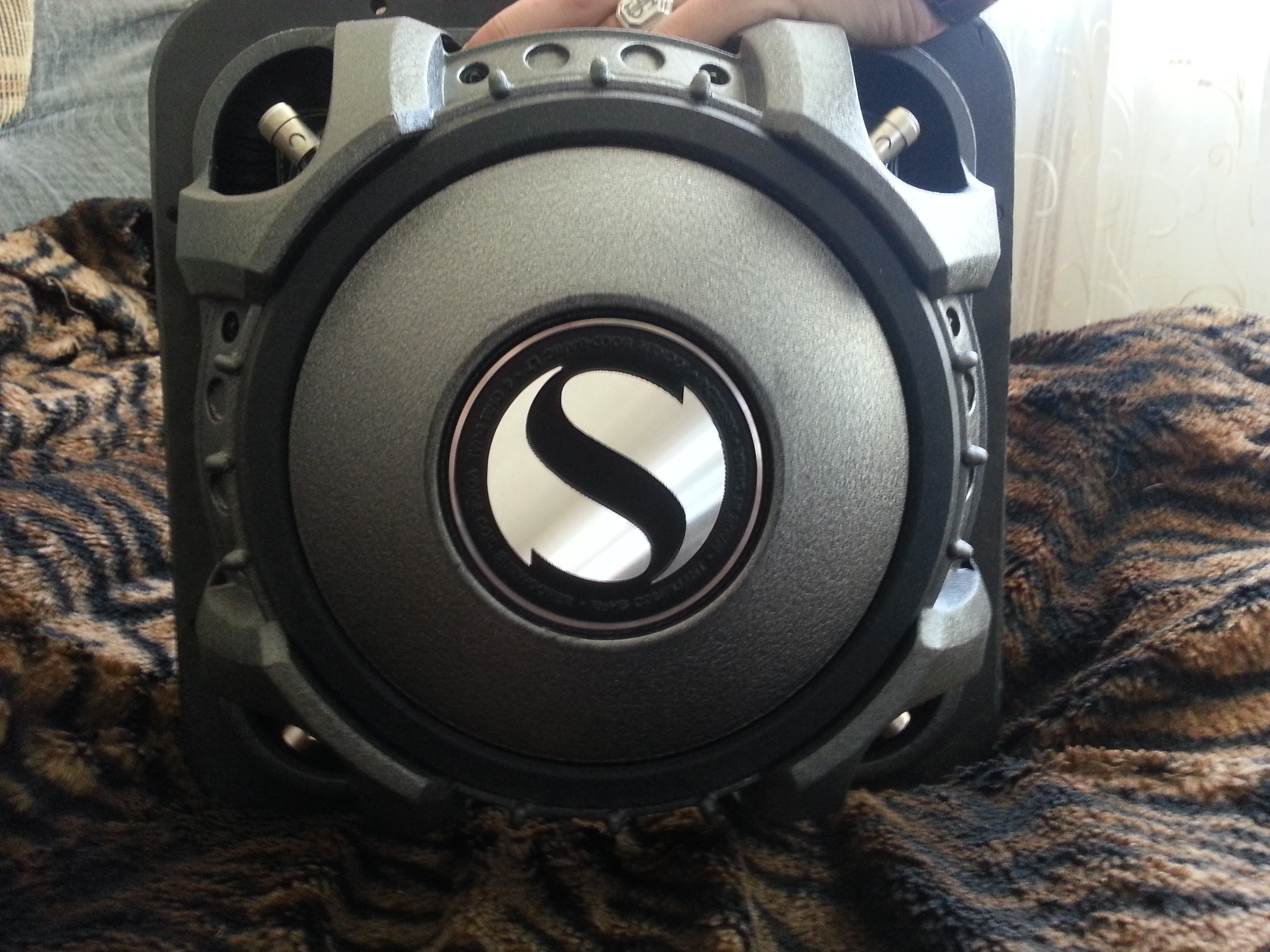

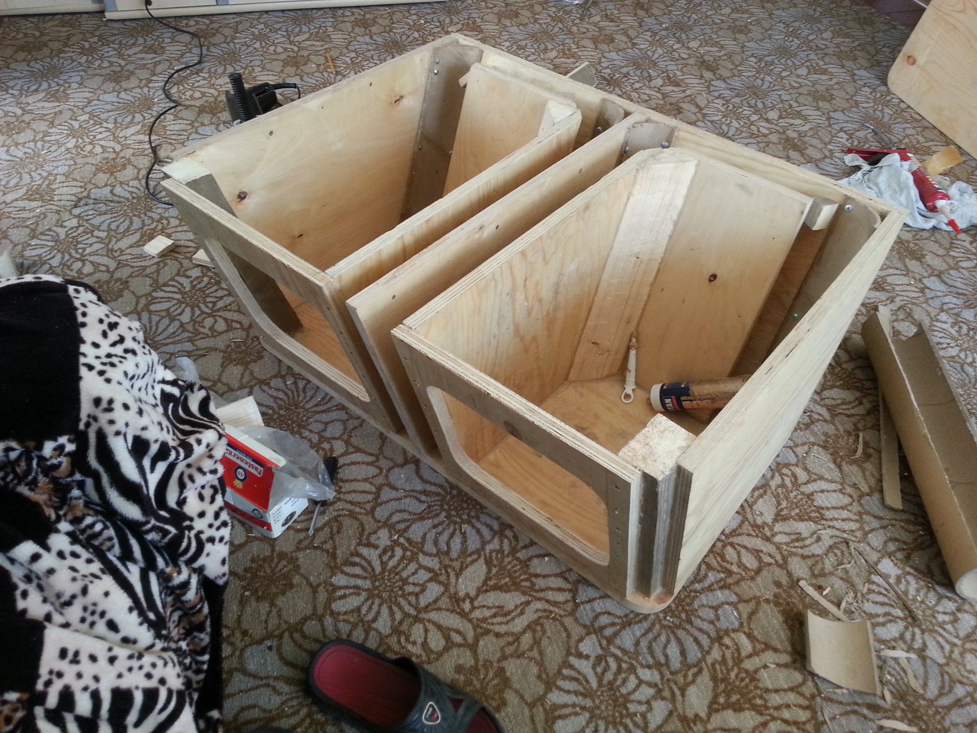

Евгений Степанов Опубликовано 26 июня, 2013 Ссылка на тему Поделиться Опубликовано 26 июня, 2013 Всем привет. Вчера скрутили коробок на два кикера s12l7. Короб раздельный, каждый динамик в своём объёме по 65литров. Объём 65л чистыми, настройка 32гЦ, порт 200кв. Усилок Lanzar 2х канальный рмска 250w в 2ом на один канал. Кикеры подключена в 2ома. Дак вот у динов ход конский выробатывается а басса нету :( он есть но очень, очень тихо както... При увеличении громкости, ход диффузора увеличивается, а басс громче не становится. Знаю что усилок вообще не какой для них, но я не думал, что они вообще играть не будут от него. Ссылка на комментарий
Евгений Степанов Опубликовано 26 июня, 2013 Автор Ссылка на пост Ссылка на тему Поделиться Опубликовано 26 июня, 2013 Ссылка на комментарий
Евгений Степанов Опубликовано 26 июня, 2013 Автор Ссылка на пост Ссылка на тему Поделиться Опубликовано 26 июня, 2013 Нужно закруглить передние торцы и обшить карпетом. Ссылка на комментарий
