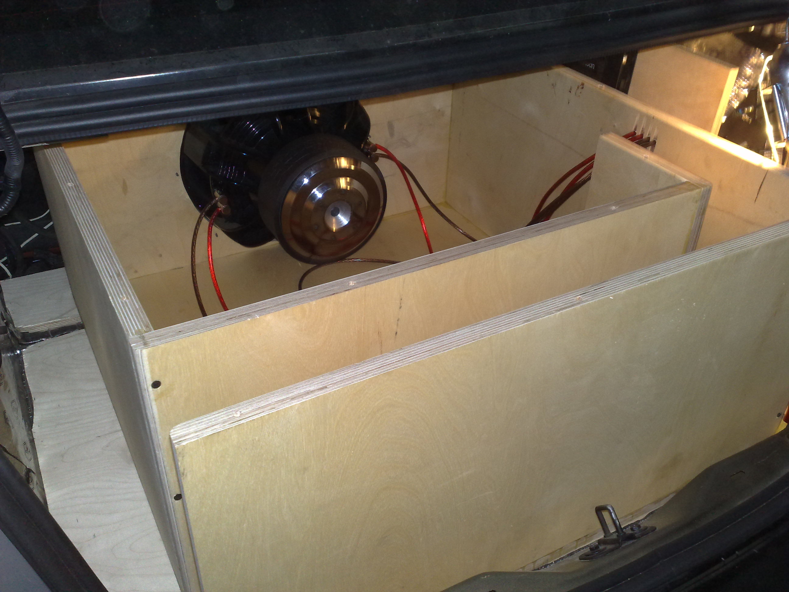

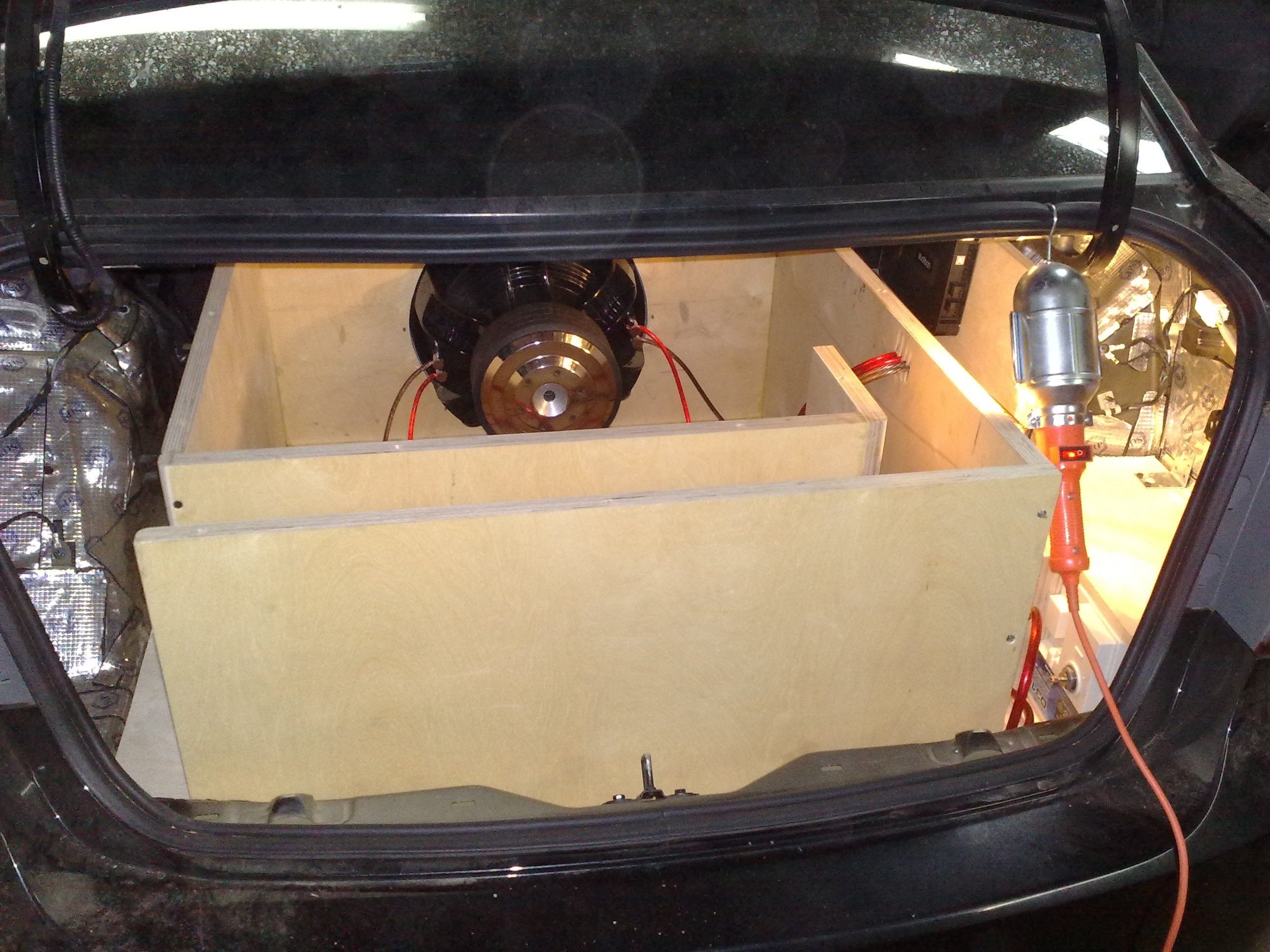

abzor Опубликовано 17 августа, 2013 Ссылка на пост Ссылка на тему Поделиться Опубликовано 17 августа, 2013 Вот запилил 2ой коробок под х15. Этот 165-170 чистого настройка около 25, порт 350. До этого был 100 чистого настройка повыше немного. Здоровый зараза - пришлось верхнюю крышку прикручивать в машине. И спинка задняя теперь не закрывается:wacko2: но валит низы конечно ппц:i_am_so_happy: Скорее всего буду уменьшать немного, чтоб в багажник все-таки входил) Ссылка на комментарий
