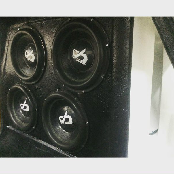

plus115 Опубликовано 28 августа, 2013 Ссылка на тему Поделиться Опубликовано 28 августа, 2013 (изменено) Всем привет. Итак, начали с того, что определили демокар. В нем будут презентованы новые динамики на рынке России под собственным брендом. Индекс у них будет ф-13, поэтому и машина выбрана 13шка ну может еще и по цене Новая в салоне вышла 263тысячи - гораздо дешевле, чем музыка в нее. Далее состав системы: ГУ - Alpine CDA-7998r Фронтальная акустика: 10пар новых сч динамиков + Ground Zero GZNA 4350XII - 2шт на них; 8 пар Alphard Hannibal HLG-25NEO рупорных твитеров + Hannibal HL-300.2 - 2 штуки на них. На каждый по 4 пары пищалок в 4 Ома на канал. Сабовое звено Audio Extreme GR-12F - 8шт Усилитель на сабы - Audio Extreme GR-12000.1D - 12ти киловаттник, будет работать на 8 динамиков в 1Ом; С питанием пока не очень ясно - под капотом точно Hawker HX400. Сзади скорее всего 4шт Hawker 300. Генератор DC Power 300A Изменено 19 июня, 2016 пользователем plus115 Ссылка на комментарий

plus115 Опубликовано 30 августа, 2013 Автор Ссылка на пост Ссылка на тему Поделиться Опубликовано 30 августа, 2013 13шка в процессе... Леха и Тема после работы занимаются коммутацией. 0Ga обжимается в медные клеммы при помощи гидравлики. Далее змеиная кожа, термоусадка разных цветов - фен. + Фото обшивок. Армен красавчик :) Ссылка на комментарий
