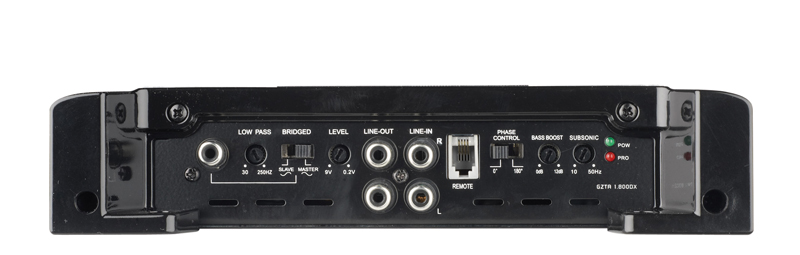

toxa120ky Posted October 28, 2013 Copy Post Link Copy Topic Link Share Posted October 28, 2013 Не в тему конечно, но скажите в этой теме на картинке усилителя что выше, для чего нужны разъемы Line Out? у меня на двухканальнике AUX Out наверно это одно и то же, весь день пытался найти в инете для чего они, так и не нашел, вопрос тупой но все же Link to comment
