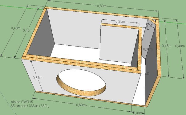

Дин будет один, короб уже запилен 85л порт 333кв 33гц.Спасибо за советы..сменю р-ку наверное на кекса 381ого так как нужно все только для повседнева.)

спалишь ты его в этом коробе::focus:: обьема минимум надо 100л чистых! и порт не более чем 300кв с твоим усем! а лучше трубу 200ку с раскрывом тогда ваще::hair:::mic29:

делал короб по этому чертежу:
Тут форум перелопатил и много вариантов нащел ещё коробасов, но у меня седан и по высоте этот еле еле влез ито через салон и снятие спинки заднего седла))На счет трубы думал, но показалось проще сделать щелевой фи.

Прищел сегодня кекс 900ый..подключил все.. ну вроде ничо так дует.На прошлой машине стояла swr 1242 в коробе блекбаса и от уся crunch gp1100.2 в 2ома давила не слабо.По ощущениям 15ха моя даже слегка слабее давит с кексом 900ым хоть и в 1ом.Может всетаки реально этот короб ей неоч подходит(на чертеже сверху)?
