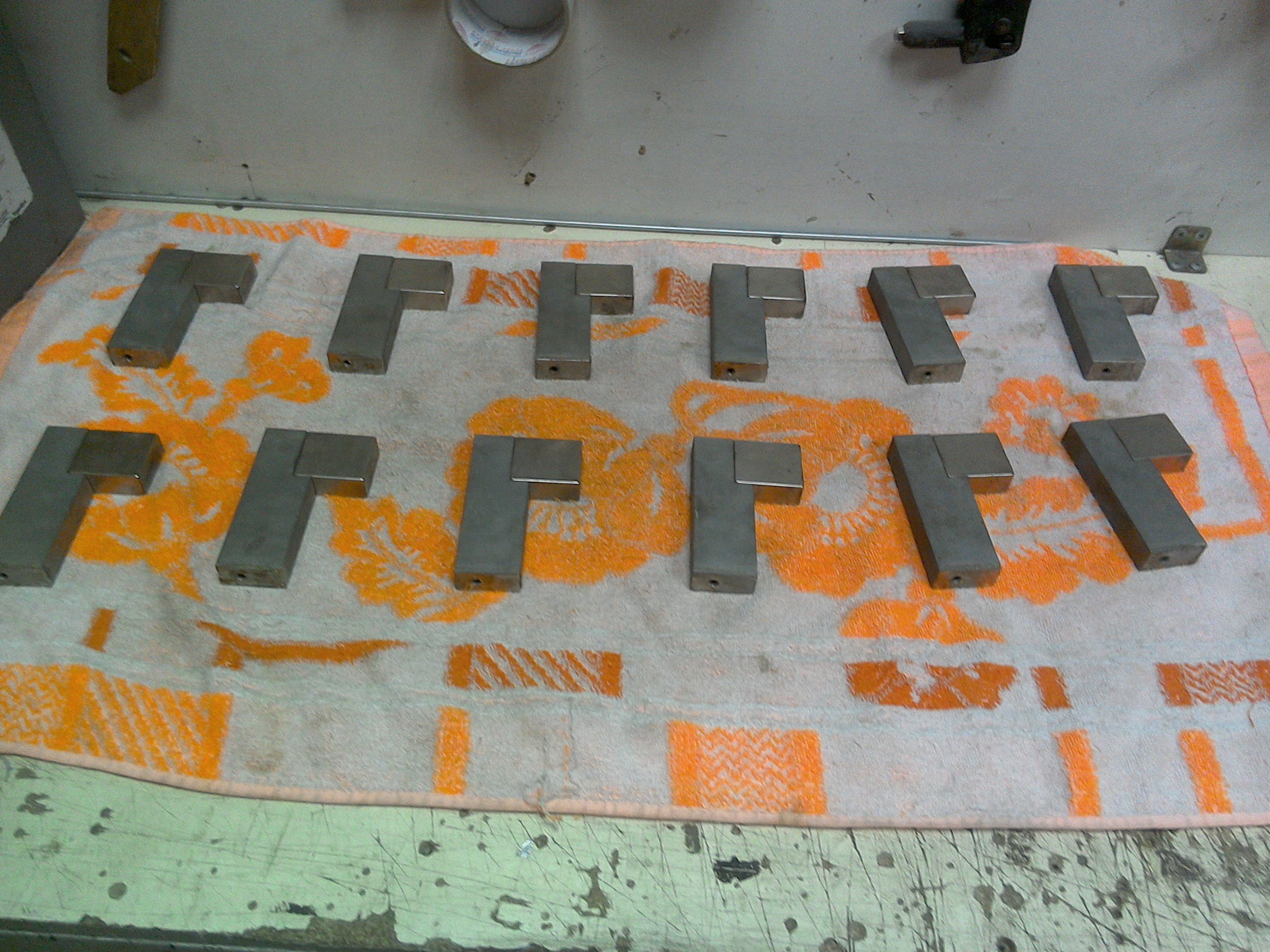

DDMoscow Опубликовано 25 апреля, 2015 Ссылка на пост Ссылка на тему Поделиться Опубликовано 25 апреля, 2015 Kently, как-то легко и непринужденно на фото процесс идет. Магниты не липнут друг к другу? DDAudio Ссылка на комментарий
Kently Опубликовано 25 апреля, 2015 Автор Ссылка на пост Ссылка на тему Поделиться Опубликовано 25 апреля, 2015 Kently, как-то легко и непринужденно на фото процесс идет. Магниты не липнут друг к другу? Это уже второй динамик, который перебираю. Магниты, которые лежат на столе, не прилипают друг к другу, т.к. они прилипают к столу. Стол металлический, сверху просто лежит мдф. :smile: P.S. Если прилипнут друг к другу, то отлепить их очень сложно. Team DD Russia Дилер Digital Designs Ссылка на комментарий

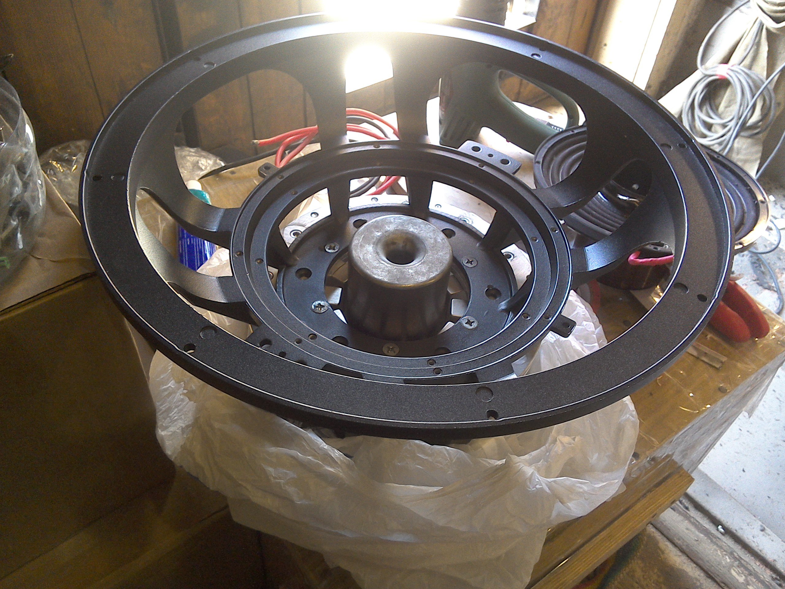

Kently Опубликовано 30 апреля, 2015 Автор Ссылка на пост Ссылка на тему Поделиться Опубликовано 30 апреля, 2015 Продолжаю сборку динамика. Установка новой корзины. Размер 15". ))) Team DD Russia Дилер Digital Designs Ссылка на комментарий

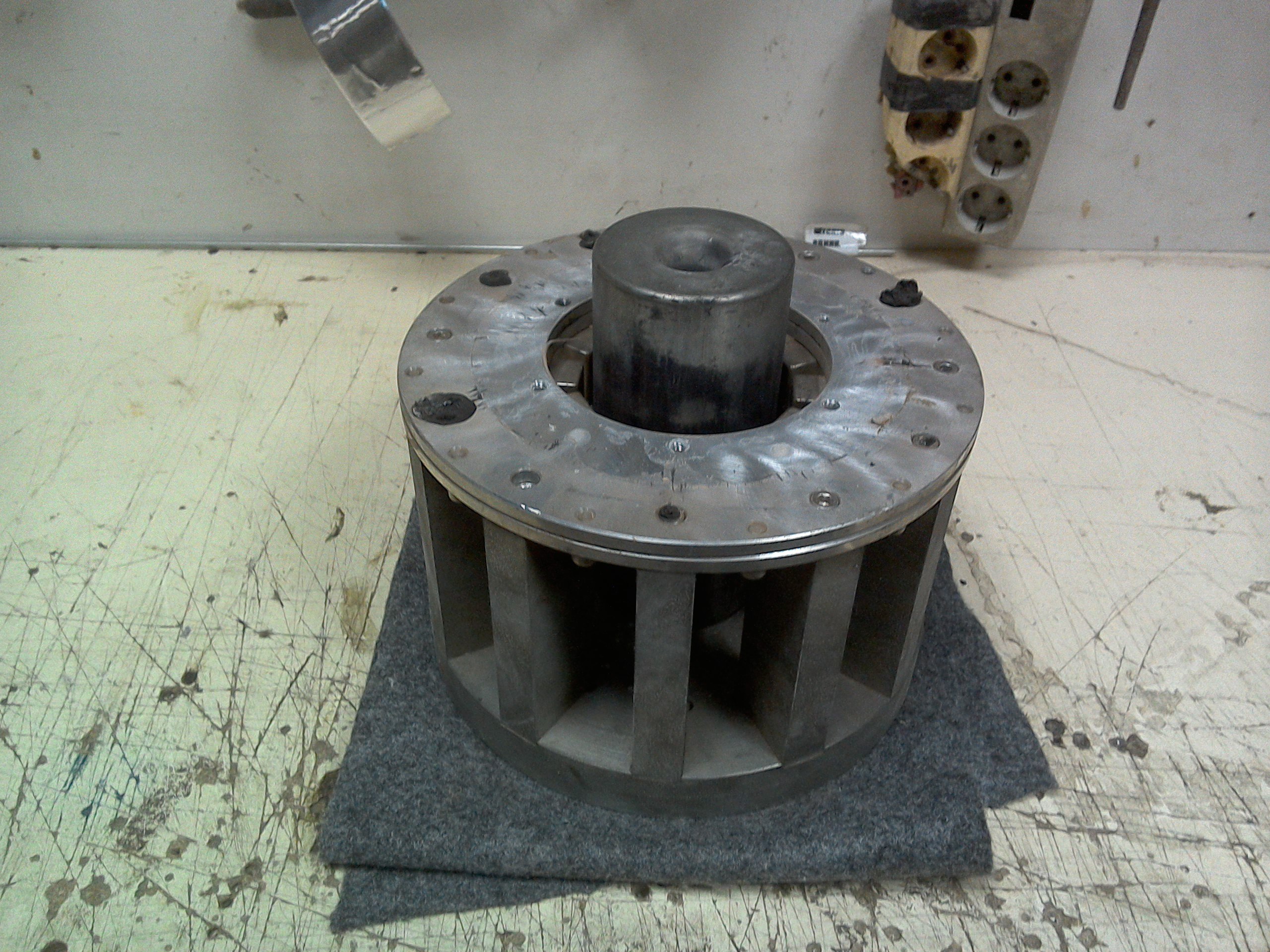

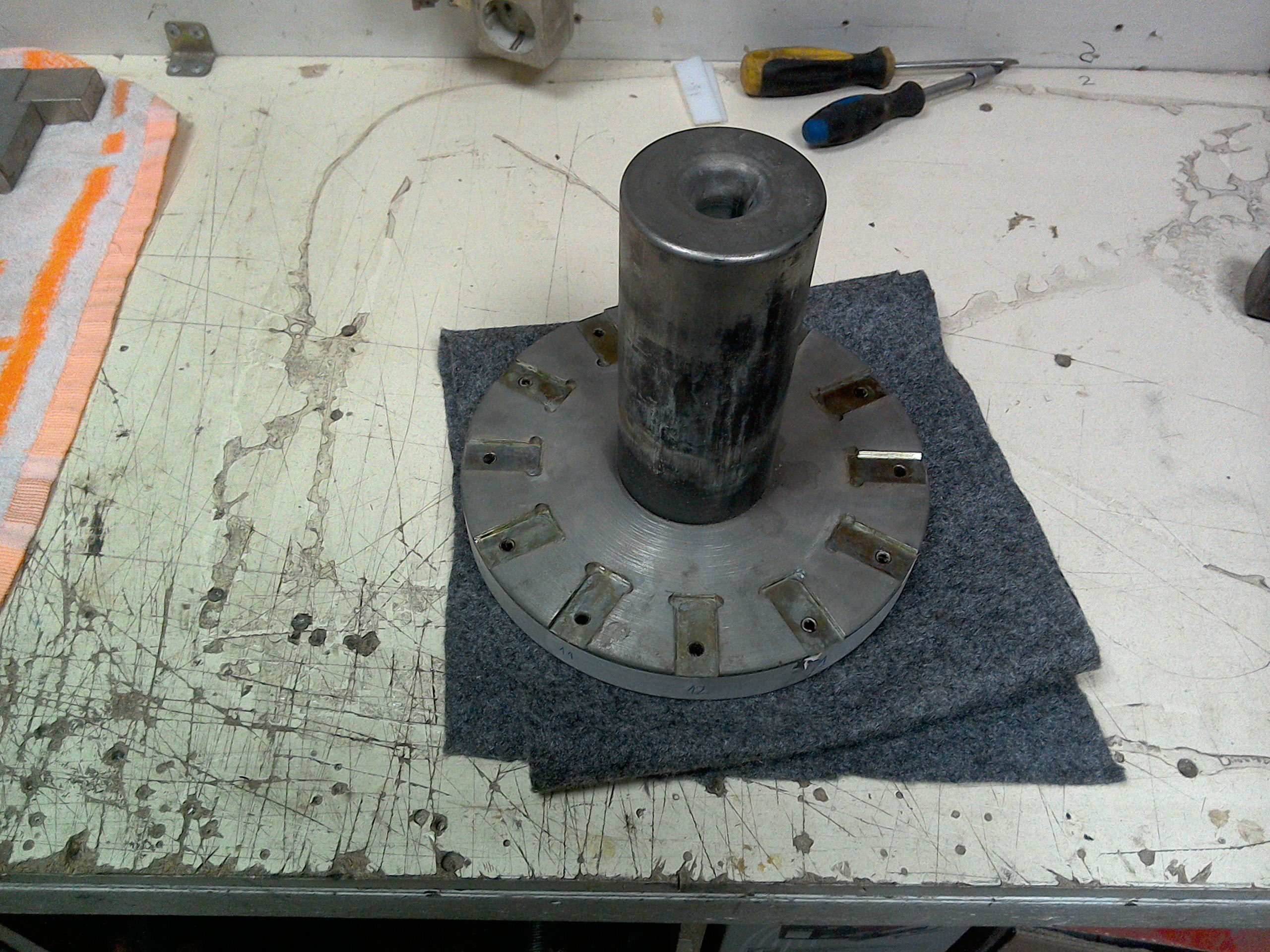

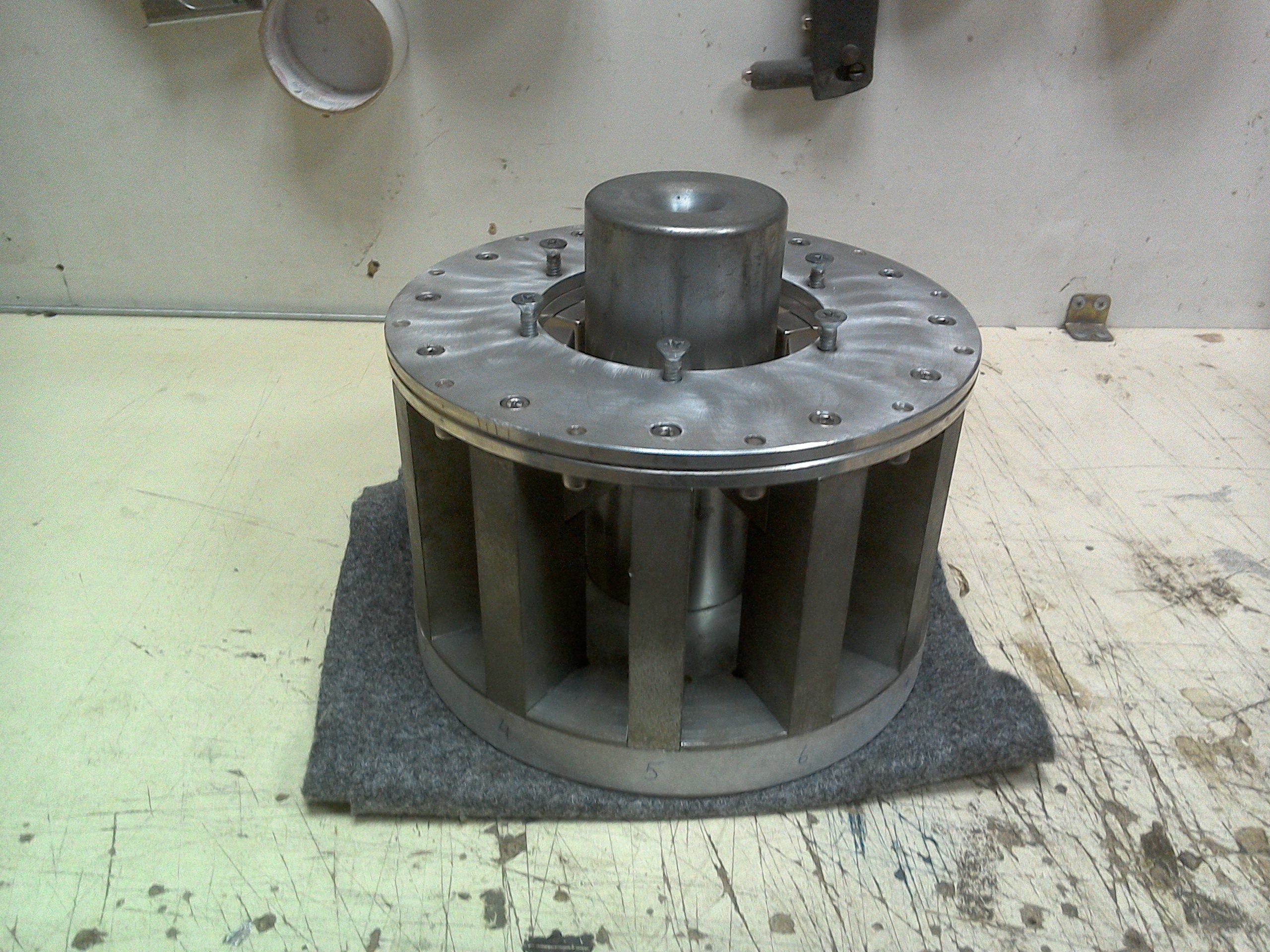

Kently Опубликовано 30 апреля, 2015 Автор Ссылка на пост Ссылка на тему Поделиться Опубликовано 30 апреля, 2015 Установка катушки и подвижки. Team DD Russia Дилер Digital Designs Ссылка на комментарий

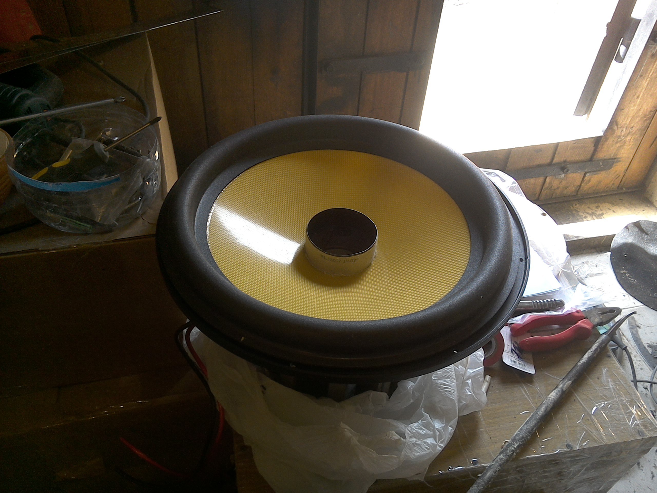

Kently Опубликовано 30 апреля, 2015 Автор Ссылка на пост Ссылка на тему Поделиться Опубликовано 30 апреля, 2015 Колпак на месте. Team DD Russia Дилер Digital Designs Ссылка на комментарий
Nastradamus Опубликовано 30 апреля, 2015 Ссылка на пост Ссылка на тему Поделиться Опубликовано 30 апреля, 2015 а что за мотор с таким конским керном, у меня керн был процентов на 30 меньше. Титанат от БасКлуба Упакуйся по полной - ЗАКАЗАТЬ Ссылка на комментарий
D!mon147 Опубликовано 30 апреля, 2015 Ссылка на пост Ссылка на тему Поделиться Опубликовано 30 апреля, 2015 Аккуратненько:good: Every day Loud:music: Ссылка на комментарий
Kently Опубликовано 30 апреля, 2015 Автор Ссылка на пост Ссылка на тему Поделиться Опубликовано 30 апреля, 2015 а что за мотор с таким конским керном, у меня керн был процентов на 30 меньше. Не знаю почему керн такой большой. DD Z-ка с катушкой 3". Team DD Russia Дилер Digital Designs Ссылка на комментарий
Nastradamus Опубликовано 30 апреля, 2015 Ссылка на пост Ссылка на тему Поделиться Опубликовано 30 апреля, 2015 Титанат от БасКлуба Упакуйся по полной - ЗАКАЗАТЬ Ссылка на комментарий
