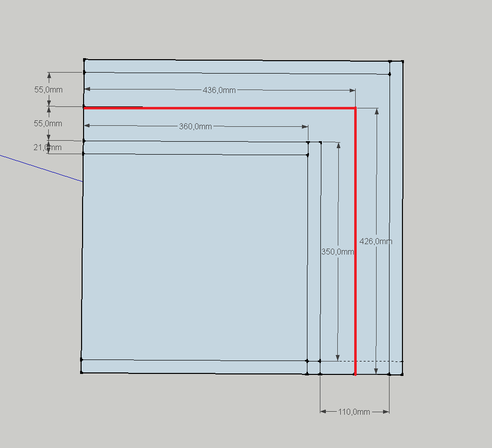

1) Машина 2110
2) Усь пока что Kicx QS 1.600 (возможно будет замена на AD 1.400)
3) Настройка 35гц
4) Ширина не больше 900 мм
Высота не больше 500 мм
Длинна не больше 600 мм
5) Дины в номер
6) Порт в крыло (Исходя из общего опыта, самым эффективным направлением порта в седане остается в крыло, поэтому менять устоявшиеся принципы не будем)

У мя короб ФИ музыкальный (метил в 34 Гц с ровной полочкой до 60...) итого получил ящик Длина 495 мм, Ширина 800 мм , высота 360 мм
фото здесь
http://www.drive2.ru/cars/lada/2113/2113/tema-omsk/journal/2858453
усь кикс 900 , результатом доволен - очень музыкальный на музыке направления клуб, транс, и
негры играют очень даже ничего :dance:
динамики и фазик смотрят в номер(самое лучшее положение) машина ваз 2113
