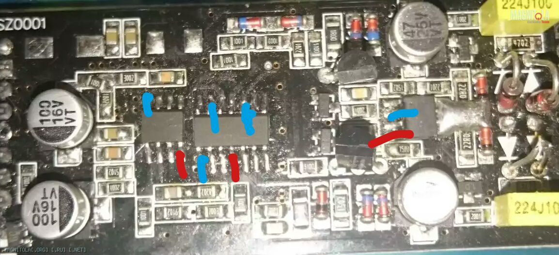

DMITRY92 Опубликовано 28 декабря, 2015 Автор Ссылка на пост Ссылка на тему Поделиться Опубликовано 28 декабря, 2015 у кого еще остались такие живые усилители? и кто ремонтировал?)) спалите какие мс затерты тут: (фото на магнитоле взял) не за бесплатно конечно.. Ссылка на комментарий
