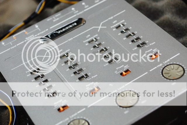

Zloy P Опубликовано 26 мая, 2014 Автор Ссылка на пост Ссылка на тему Поделиться Опубликовано 26 мая, 2014 (изменено) Короче, решил сделать такую систему: Голова - пока остаётся 87 Фронт - Активный кросс (отдельный заводской блок с настройками по срезам частот типа nakamichi EC-302, а не заказной - это всеровно пассив) + Audison AV (вопрос только, что лучше из сч - AV 3.0 или Hertz HL 70) Тыл - остается Morel Tempo Coax 6 Саб - остается Alpine SWG-1244 Усь на фронт (вч/сч) - ? Усь мид + тыл - ESX VE 1200.4 Усь саб - ESX VE-1000.1 Так же для улучшение баса спереди, подобрать в бороду торпеды мид 8" (дабы конструкция машины позволяет), или между сидений напровлением на торпеду. А для глубины сцены на отражение от лобовика широкополосник - Scan-Speak 10F/4424G00 Все это через Y от фронта, мостами от уся (чтоб получилось моно), и приглушить. Отсюда выплывают вопрос: 1 Какой активный кросс взять, и как отрегулировать крутизну? 2 Какой усь взять на вч/сч? 3 Какой мид 8" на центр с высокой чувствительностью? Понятно, что с активным кроссом, задержки между компонентами не выстроить! Со временем приобрету проц с руксом 701, тогда распидалю. Центр может исказить сцену, а не улучшить! Но тут надо пробывать. Короче, что совета попросил, что сам собой поговорил. Ах.....ный форум!::new_russian:: Вот както так:blush: Изменено 26 мая, 2014 пользователем Zloy P Голова есть, руки есть, опыта:nea: Ссылка на комментарий
