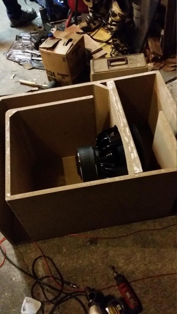

Aleshkov70 Опубликовано 23 июня, 2014 Ссылка на пост Ссылка на тему Поделиться Опубликовано 23 июня, 2014 По бп4. на америкосском сайте нашел, такие фото) По фото одна из камер, как ящик с сайта сандаун.ком Ссылка на комментарий
x777xx Опубликовано 23 июня, 2014 Автор Ссылка на пост Ссылка на тему Поделиться Опубликовано 23 июня, 2014 (изменено) Это бп не 4 а 6 порядка паралельный.интересно но вылазят конские размеры если низко настраивать. Если в исполнении как на фото нижняя граница 30гц что высоко. Бп4 по моим расчетам на 40гц будет сильнее фазика давить а ниже 30 не так быстро валитьсЯ. Ну и ход не должен быть конский. Все это при приемлемых размерах Изменено 23 июня, 2014 пользователем x777xx у меня есть турбо кнопка. Я люблю тусу... Ссылка на комментарий
