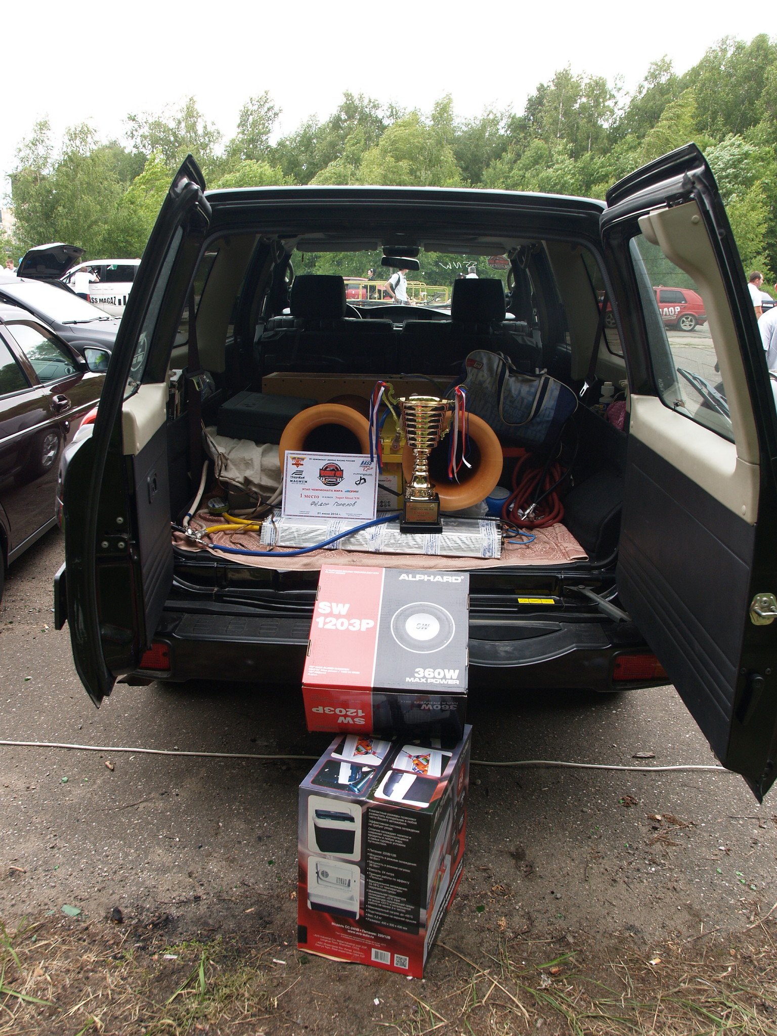

Федюньчик Опубликовано 21 июня, 2014 Автор Ссылка на пост Ссылка на тему Поделиться Опубликовано 21 июня, 2014 (изменено) Приехал из Костромы. ДБ драг. Немного перекомпоновал систему. Добавил к уже имеющимся подкапотным кислотам и двум 300 Хавкерам: кислоту 60 А, Хавкера 155 А, Одиссей 2150, Стингер (квадрат). Первый замер стрелял без стингера - 156.2 Второй и третий замеры со стингером. 156.4 и 156 +(забыл сколько) Жалко, что у соперника (dio33) технический сбой произошёл, шли рядом, из-за этого я:winner_first: Фотки По ящику ничего не делал. Саб проклеил и обжал провода от саба в наконечники - очень удобно. После сегодняшнего сабы живы, усил не нагрелся даже. За аккумы спасибо Александр46rus и Hatebreeder Изменено 21 июня, 2014 пользователем Федюньчик BW Quasar Taramp's T14.2 kW 5xBW12 2xGZNW 6.5 Ссылка на комментарий
