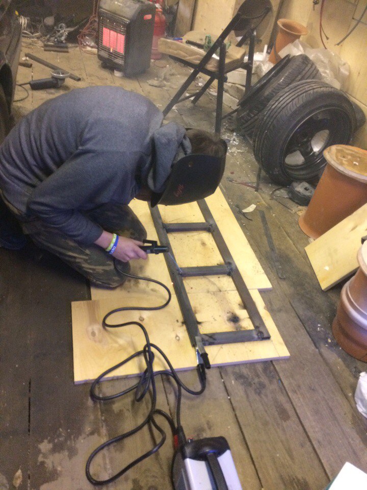

halera Опубликовано 20 января, 2017 Автор Ссылка на пост Ссылка на тему Поделиться Опубликовано 20 января, 2017 Начинаем потихоньку возрождать проект) учимся варить. Получается кривовато, но всегда можно подкорректировать потом Team Pride Нижний Новгород 160,6 db @ 40hz Ссылка на комментарий
morzrnka Опубликовано 20 января, 2017 Ссылка на пост Ссылка на тему Поделиться Опубликовано 20 января, 2017 Наконец-то:dance: m4a*2 Pride T15v3*4 Гроб 157+ Стена 159+ Ссылка на комментарий
