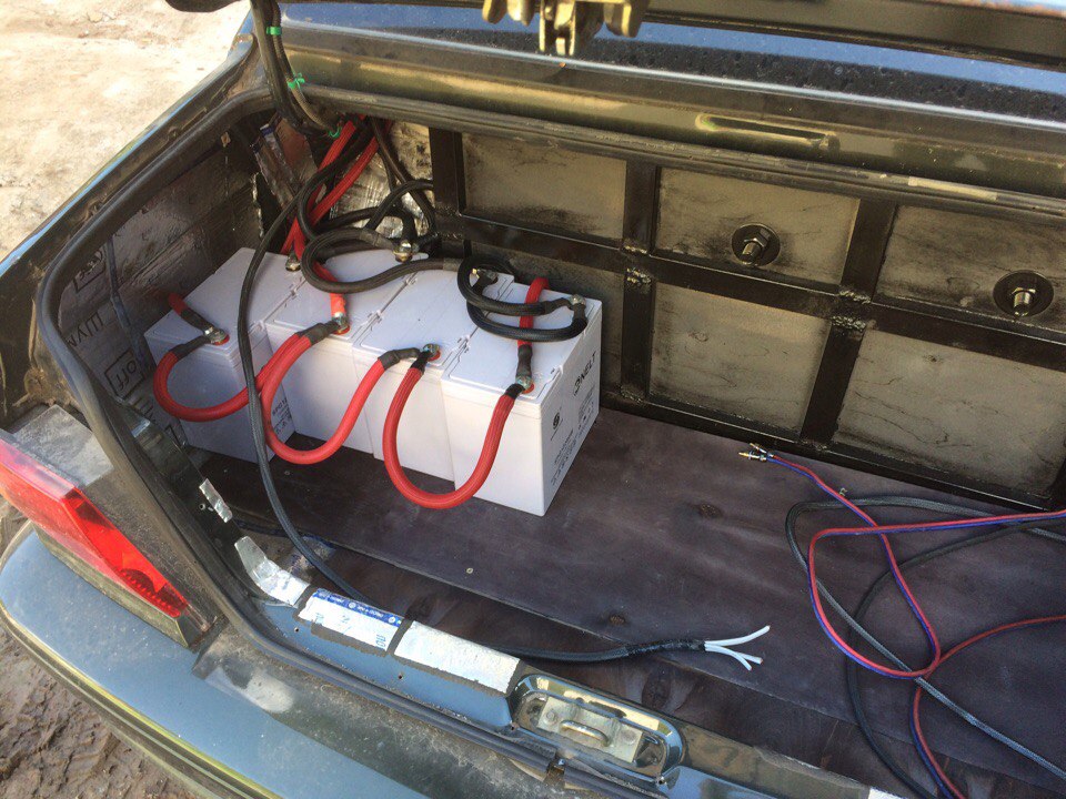

halera Опубликовано 23 июля, 2017 Автор Ссылка на пост Ссылка на тему Поделиться Опубликовано 23 июля, 2017 Продолжим. Начали собирать багажник, но пока еще не все аккумы приехали. будет 13 55ач аккумуляторов, 1 под капотом, 2 в нише запаски и 10 в ряд за стеной. Вот и вкрутили мы сабы, все опасения, что где то упрётся были напрасны, стоит все идеально Машина пока еще не нагружена весом полностью, но уже легла как надо:lol: Попробовали кинуть провода с другой машины на сабы, чтобы просто проверить как все работает, скоммутировано в 1 ом, порта нет обшивок на дверях нет, усилитель 8к в 1ом, с просадом до 11,8в получился рез 155,4 на открытой двери и 155,5 на закрытых дверях и там и там 50гц. хода у сабов где то 1-1,5 см, ну и лобаш сразу вышел, он был немного треснут, вот его и добило сразу же. на 33гц 153,5 получилось, в общем работы еще много, моща на последнем плане, работать будем пока с салоном и портом Team Pride Нижний Новгород 160,6 db @ 40hz Ссылка на комментарий

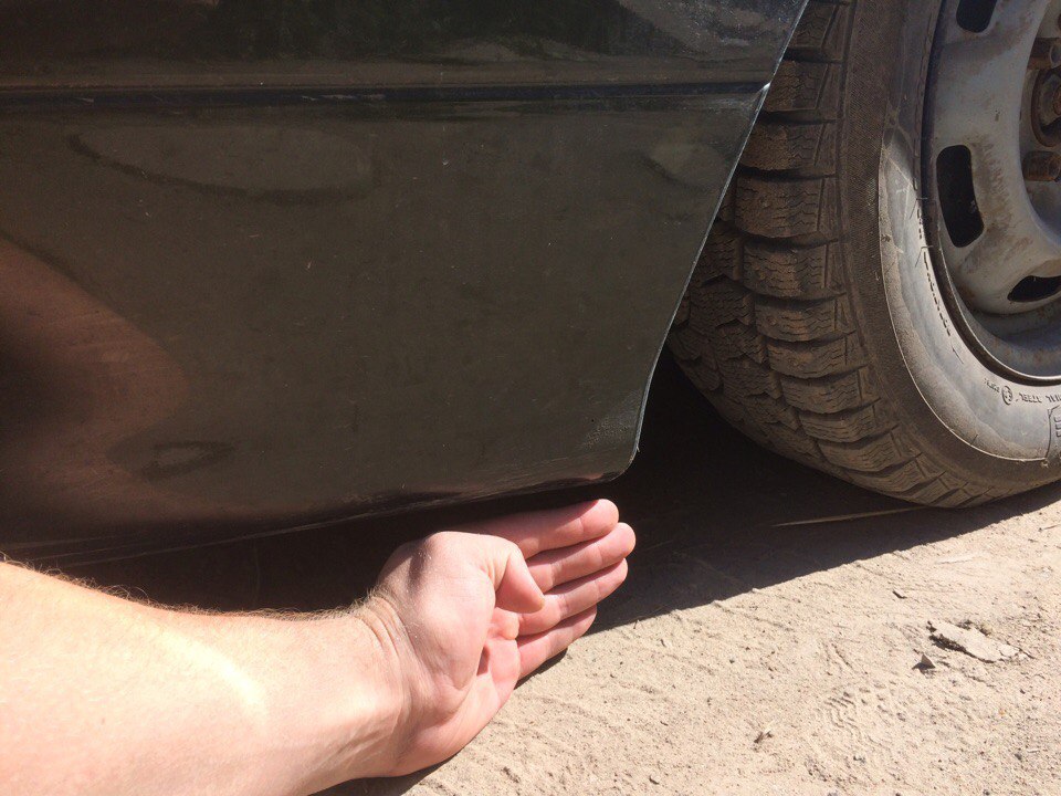

Crackrus21 Опубликовано 23 июля, 2017 Ссылка на пост Ссылка на тему Поделиться Опубликовано 23 июля, 2017 halera, Валера может жопу приподнять немного есть смысл? Ссылка на комментарий
halera Опубликовано 24 июля, 2017 Автор Ссылка на пост Ссылка на тему Поделиться Опубликовано 24 июля, 2017 halera, Валера может жопу приподнять немного есть смысл? да, будем с этим что то решать, когда полностью загрузим ее Team Pride Нижний Новгород 160,6 db @ 40hz Ссылка на комментарий
