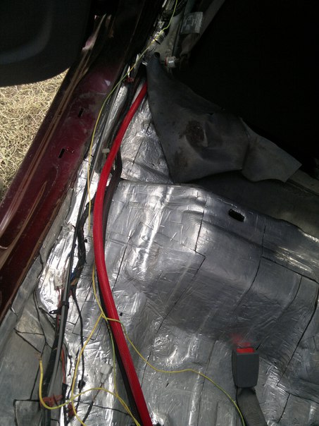

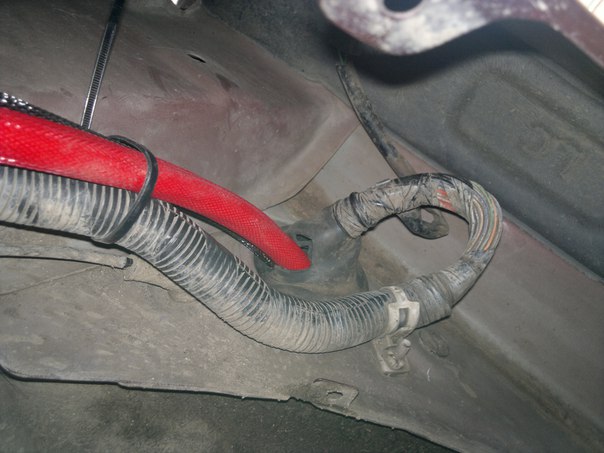

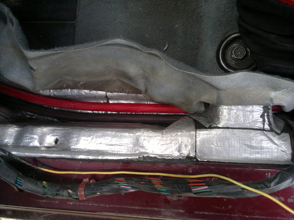

MAX116 Опубликовано 14 января, 2016 Ссылка на пост Ссылка на тему Поделиться Опубликовано 14 января, 2016 https://pp.userapi.com/c623325/v623325119/426c5/zanz0dklI00.jpg https://pp.userapi.com/c623325/v623325119/426cf/Z6qEdc9vsWo.jpg https://pp.userapi.com/c623325/v623325119/426eb/Fg3a-b8GOAk.jpg https://pp.userapi.com/c623325/v623325119/426ff/h8YDyeboWEE.jpg https://pp.userapi.com/c623325/v623325119/42734/9nVVCY68ZXY.jpg https://pp.userapi.com/c623325/v623325119/4273e/4roPDoAXbJc.jpg https://pp.userapi.com/c623325/v623325119/42788/l6B4-51vXcY.jpg https://pp.userapi.com/c625218/v625218119/4d1ed/Wd5Fo78eX3U.jpg https://pp.userapi.com/c625218/v625218119/36d49/YXjV-QMqVQk.jpg по левому крылу вдоль штатной проводки.в порогах выемки.пв70 гост там как уй в рукамойнике.4,5 метра в акурат до акб. Ссылка на комментарий
