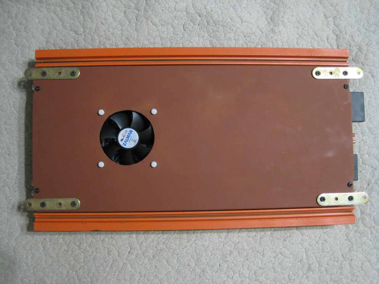

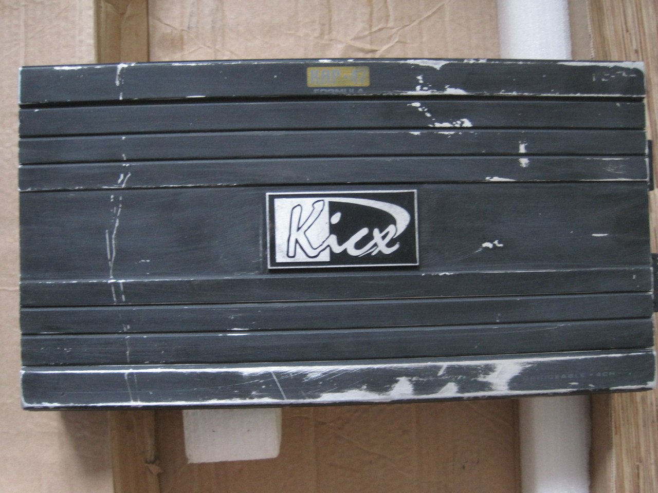

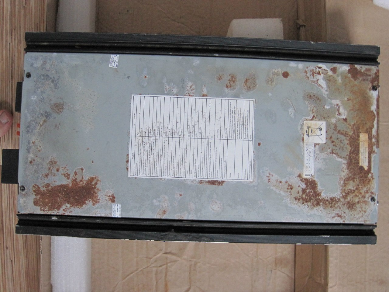

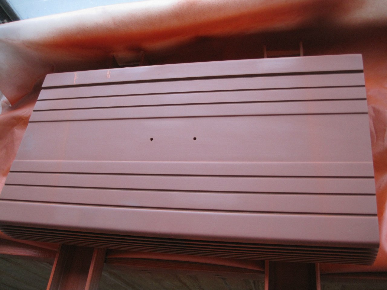

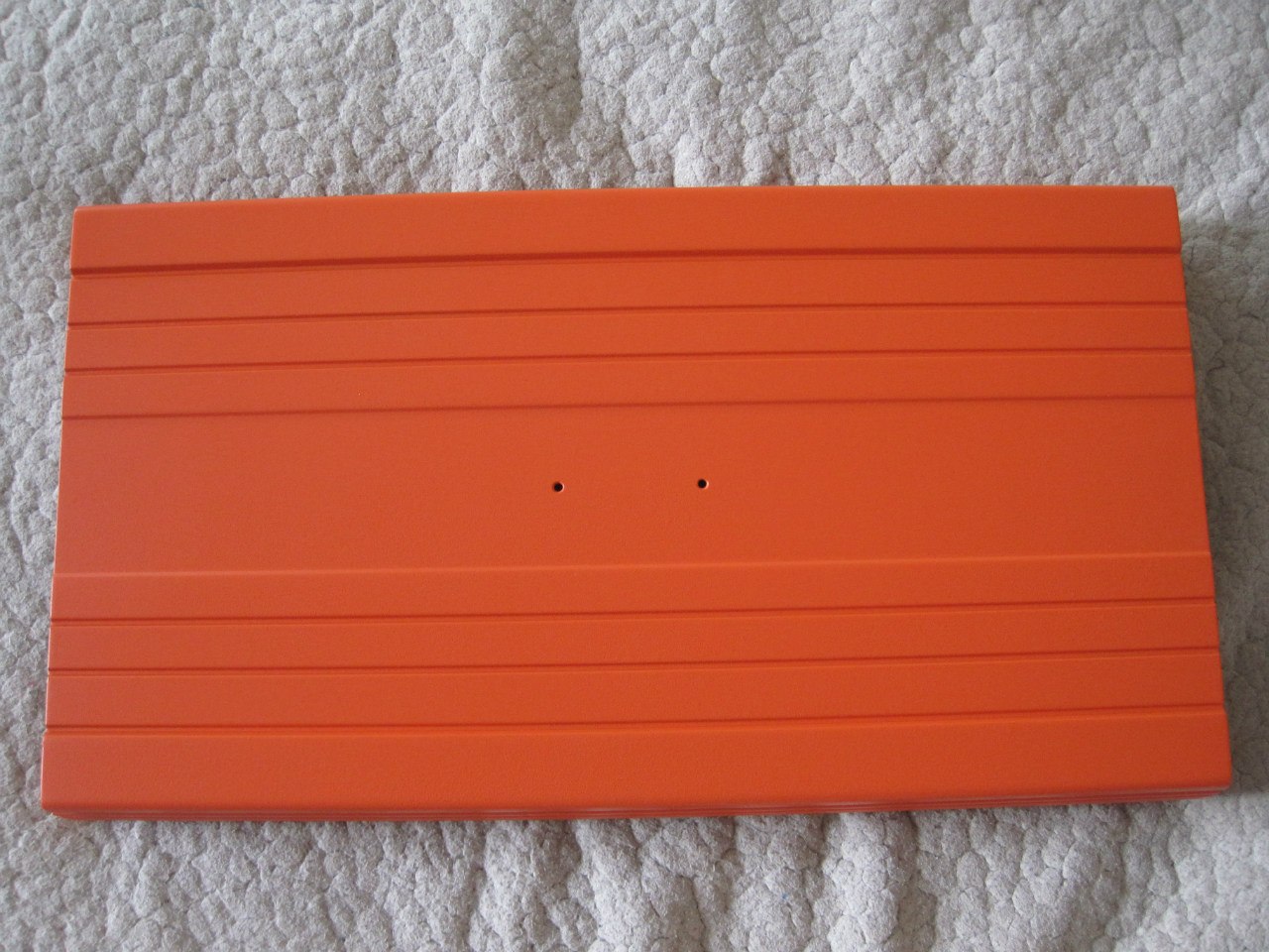

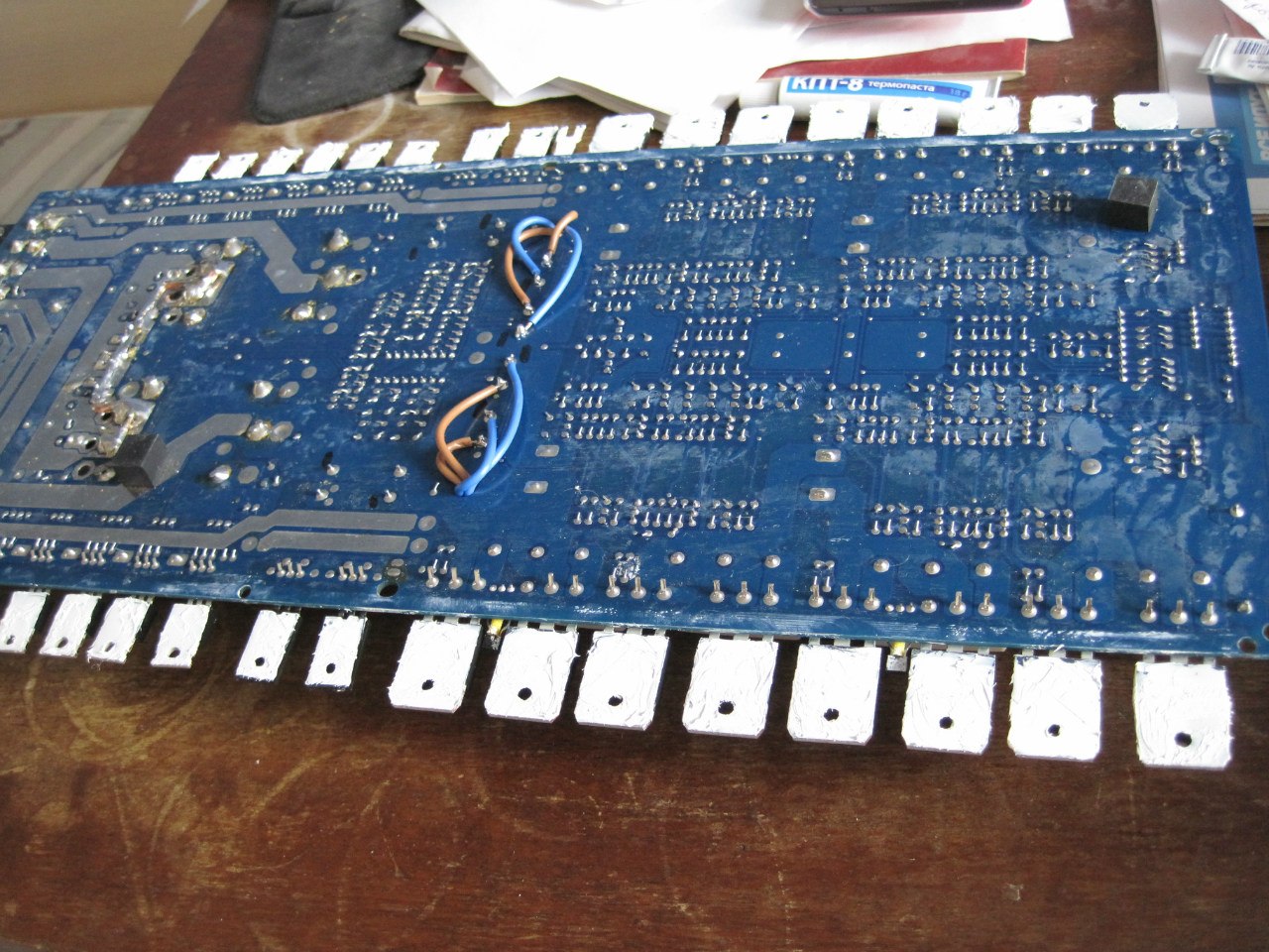

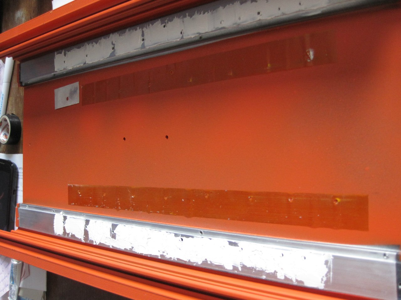

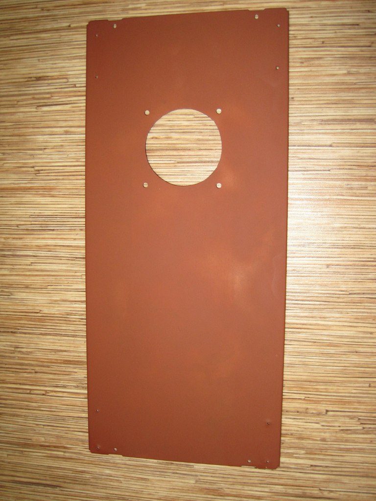

Al777 Опубликовано 1 октября, 2014 Ссылка на тему Поделиться Опубликовано 1 октября, 2014 Задача: нужен бюджетный усь жене в машину, будет качать саб и фронт. Брать что-то новое - дорого, а времени до следующего сезона навалом... В разделе продам нашёл усь kicx kap 47, состояние ни то что бы плохое, сами смотрите: Один канал барахлит, фонит, короче, требует ремонта. Для начала решил разобраться в корпусом. На нём в огромном количестве царапины, сколы, даже пропилы. Шкурим: Шкурил 80-120-240-...-1200. Параллельно планировал небольшой апгрейд, добавить ёмкости в БП и пропаять сомнительные места. Шпаклюем: Красим: Естественно, меняем термопасту: Немного колхоза, как же без него)) Примеряем, собираем, мажем всё термопастой: Включаем - не работает(( один канал, постоянка на выходе 10В, бяда! Смотрю схему, всё проверяю. Проблема в УМ, решилась заменой одного транзистора C3200 (остался именно такой после ремонта DD c3b). Вырезаю отверстие под кулер, нижнюю крышку зашкурил, загрунтовал. Тут заметил, что отсутствует какое-либо приспособление для крепления усилка. Не проблема: Ну и просто фотки: Теперь осталось погонять усь и посмотреть не вздуется ли краска и не погорит ли весь колхоз. Куллер подключен через 2 резистора по 50 Ом 2 Вт к входу rem. Pioneer DEH99, Morel Elate TI, Morel piccolo, Audison voce AV12 Ссылка на комментарий

Nice Опубликовано 7 октября, 2014 Ссылка на пост Ссылка на тему Поделиться Опубликовано 7 октября, 2014 Прошпаклевать, прогрунтовать и покрасить радиатор охлаждения усилителя? Хм, усилитель точно спасибо не скажет. Теплоотдача такого "радиатора" теперь очень сомнительна Кудрявцев Евгений BASSCLUB 12 июня 2009 - 142,52 дБ Ссылка на комментарий

Al777 Опубликовано 8 октября, 2014 Автор Ссылка на пост Ссылка на тему Поделиться Опубликовано 8 октября, 2014 Цитата Прошпаклевать, прогрунтовать и покрасить радиатор охлаждения усилителя? Хм, усилитель точно спасибо не скажет. Теплоотдача такого "радиатора" теперь очень сомнительна Теплоотдача конечно снизится, но я не планирую гонять его в 1 или 0.5 Ома на канал, нагрев будет минимальный + дополнительно куллер. Цитата Подскажи пожалуйста, что дают дополнительные емкостя, либо замена на бОльшие обьемы? Усилителю проще работать на саб, но это моё личное мнение. Слишком много не стоит ставить, может погореть БП. Pioneer DEH99, Morel Elate TI, Morel piccolo, Audison voce AV12 Ссылка на комментарий
