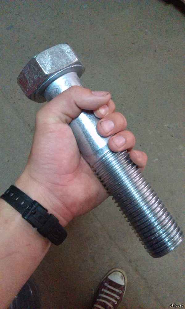

gaN5 Опубликовано 4 октября, 2014 Ссылка на пост Ссылка на тему Поделиться Опубликовано 4 октября, 2014 Ссылка на комментарий
abzor Опубликовано 4 октября, 2014 Ссылка на пост Ссылка на тему Поделиться Опубликовано 4 октября, 2014 а такими сабы прикручивать Ссылка на комментарий
Ko4eR_68 Опубликовано 4 октября, 2014 Ссылка на пост Ссылка на тему Поделиться Опубликовано 4 октября, 2014 gaN5 чет не серьезно,такими ток уси к спинкам прикручивать abzor а это вообще болтик из часов AQ 2*12 :good: Ссылка на комментарий
