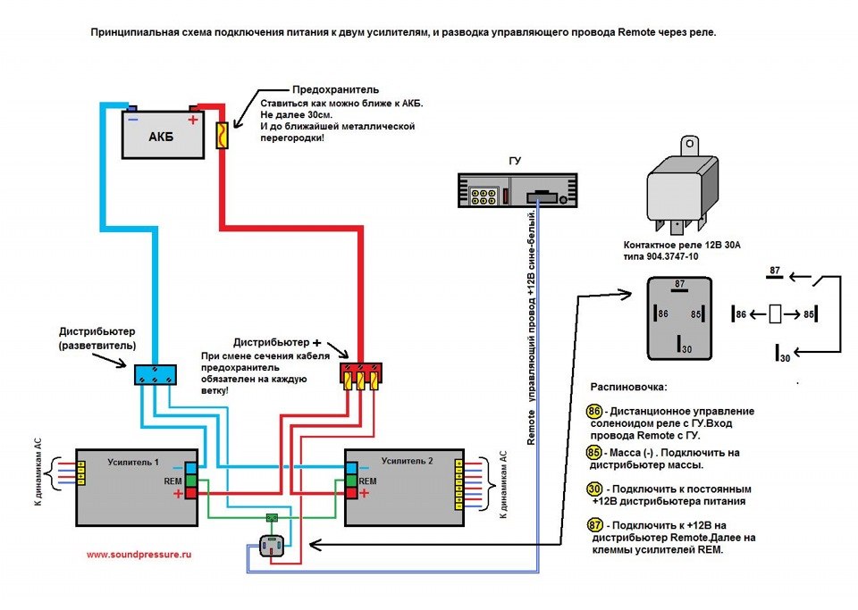

варианты REMOTE через реле
Ruslan68
скидываем варианты?и правильный ли этот?

Правильно, только почему не напрямую рем?:unknown:
Да почему, как раз на прямую идет, все норм

напрямую - без реле. Смысл установки дополнительного элемента?

Правильно все сделал:hi:

Vitalens, смысл? С гу выходит +, а реле на выходе с +. Логичный вопрос - зачем реле?
При установке большого кол-ва усей ставится реле на рем, ибо не хватает на все уси (А) от ГУ, на 2 уся ставят редко, обычно если 3 и более, но все же ничего плохого в этом нету

Vitalens, смысл? С гу выходит по-моему ле на выходе с +. Логичный вопрос - зачем реле?
Чтоб можно было больими токами управлять, т.к. с магнитолы помоему 200 ма идёт, а тут до 30 А.

Как то не задумывался что рема может не хватать, по-моему там потребления нет, только управление включением:unknown:
Ну на самом деле это распространенная схема, ничего нового тут нету, всё верно ТС сделал:wink:
у меня реле стоит. в кармашке внутри где вольтметры.
