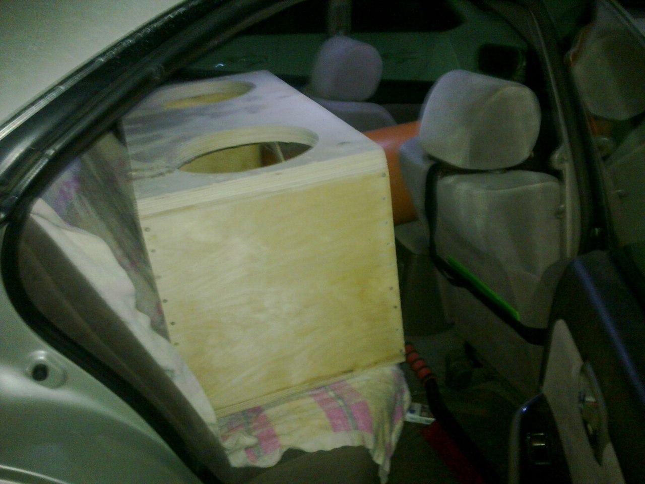

5adi5+ Опубликовано 6 марта, 2015 Автор Ссылка на пост Ссылка на тему Поделиться Опубликовано 6 марта, 2015 Удалось спрятаться от всех и по-тихоньку продолжить Прикрутил крышку короба, промазал все углы смолой, подготовил крепления под сабы (забивные гайки) - перематерился в очередной раз! Какого фига у SQ что HDC3, что HDC4 уши креплений под 5ый болт!!! А они уже идут не под шестигранник, а под отвёртку... Ну и немного облагородил шины RB20 Ссылка на комментарий

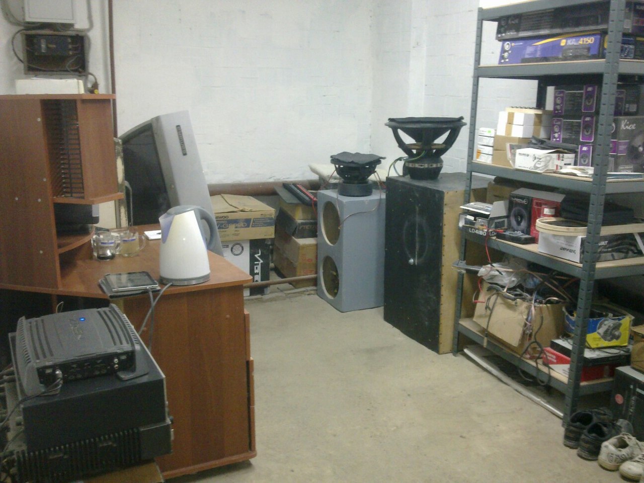

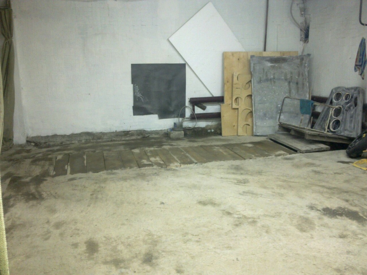

5adi5+ Опубликовано 7 марта, 2015 Автор Ссылка на пост Ссылка на тему Поделиться Опубликовано 7 марта, 2015 Хотел начать пилить карты, но жена не дала машину( Пришлось устроить ПХД в гараже, чтоб день не терять...:cray: RB20 Ссылка на комментарий

5adi5+ Опубликовано 8 марта, 2015 Автор Ссылка на пост Ссылка на тему Поделиться Опубликовано 8 марта, 2015 Запустил сие чудо в тестовом режиме на скорую руку) 144.3дБ на 35Гц - кузову пофиг, даже флекса нет RB20 Ссылка на комментарий
Ezh Опубликовано 8 марта, 2015 Ссылка на пост Ссылка на тему Поделиться Опубликовано 8 марта, 2015 Как ты так трубу развальцовываешь без разрыва и сохраняя толщину стенки? Ссылка на комментарий
5adi5+ Опубликовано 9 марта, 2015 Автор Ссылка на пост Ссылка на тему Поделиться Опубликовано 9 марта, 2015 Ezh, болгарином длину для предпологаемой макс настройки отрезаю и покамесь скотчем примотал) А как это делают обычно? RB20 Ссылка на комментарий
MaksGolf90RP Опубликовано 9 марта, 2015 Ссылка на пост Ссылка на тему Поделиться Опубликовано 9 марта, 2015 Ezh, болгарином длину для предпологаемой макс настройки отрезаю и покамесь скотчем примотал) А как это делают обычно? Он имел ввиду как раскрыв делаешь. Просто грееш феном и натягиваешь на болван. DigitalDesigns Ссылка на комментарий

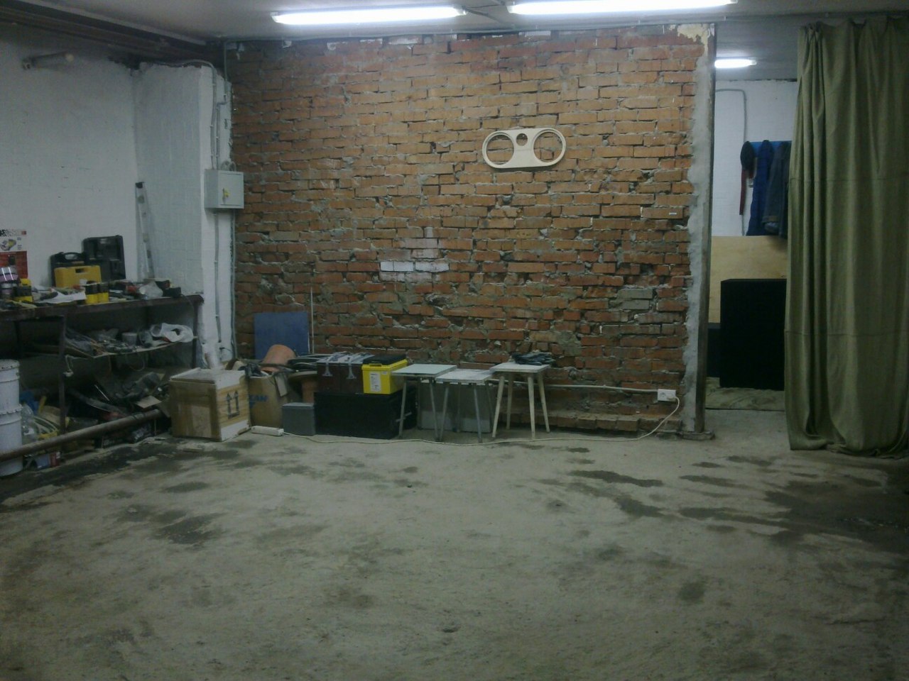

Kasim Опубликовано 9 марта, 2015 Ссылка на пост Ссылка на тему Поделиться Опубликовано 9 марта, 2015 классный гараж:good: SSNW 165.6 2014 Специалист 166.77 2015 SSNW 166.9 2016 Ссылка на комментарий

5adi5+ Опубликовано 9 марта, 2015 Автор Ссылка на пост Ссылка на тему Поделиться Опубликовано 9 марта, 2015 классный гараж:good: Спасибо) Весь день всё-таки с метлой бегал - хоть кто-то оценил RB20 Ссылка на комментарий
