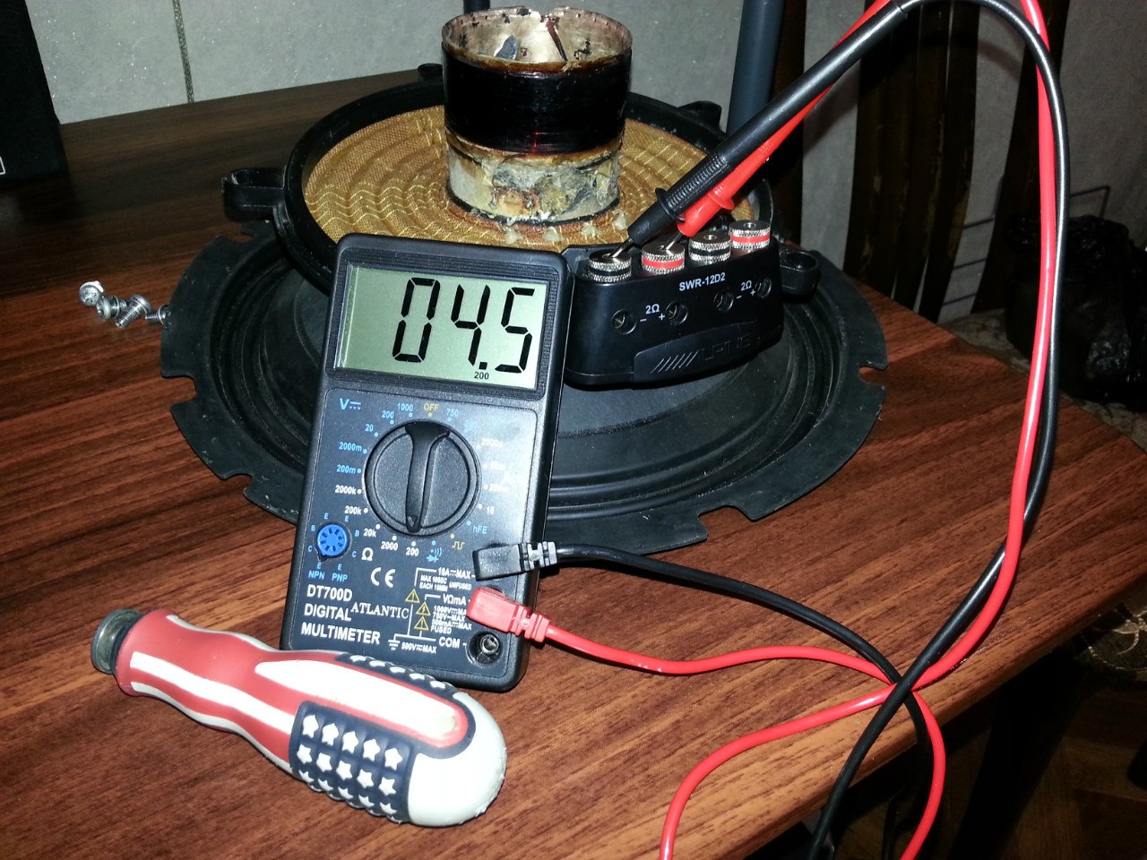

салавдин Опубликовано 12 января, 2015 Ссылка на тему Поделиться Опубликовано 12 января, 2015 Купил саб почти год назад, за это время у него 2 раз сгорала катушка, и раз 6 его приходилось отклеивать, выравнивать деформировавшуюся гильзу катушки, как так она вообще не выдерживает ни каких тепловых нагрузок. меня это изрядно достало, хочу услышать дельный совет по гильзе, возможно ли её заменить? как это сделать самому? хочу переделать саб в одну одноомную катушку, так гораздо надежнее. подскажите какой диаметр провода использовать. до сих пор катушки мне перематывал мастер, и сегодня я узнал что вместо того что бы сделать катушки 2 + 2 ома, он мне сделал 4,5 + 4,5 ом.:facepalm: и еще, вот дыры родного охлаждения саба, на сколько ватт они расчитаны? по моему этого очень мало. а что если сделать отверстия в корзине в местах отмеченных красными кругами? это улучшить эффективность охлаждения? Надеюсь на здравые советы. Ссылка на комментарий

салавдин Опубликовано 12 января, 2015 Автор Ссылка на пост Ссылка на тему Поделиться Опубликовано 12 января, 2015 Diesel сказал: сталь 0.3 это бред полный. алюминий 0.2 и если хочется 1 катушку - делай более толстым проводом двухстороннюю. это конечно все к мастеру, который умеет делать то, что я расписал. могу катушку сделать такую, но сможешь ли ты ее правильно вставить - это вопрос другой. а дырки тут вообще ни к чему! у меня сосед ремонтирует электрические моторы. у него куча разных проводов разного диаметра, я его попрошу помочь. а что с гильзой делать? совсем не понимаю, нужно заменять на новую? Ссылка на комментарий

салавдин Опубликовано 12 января, 2015 Автор Ссылка на пост Ссылка на тему Поделиться Опубликовано 12 января, 2015 Rustik_DD сказал: Ну незнай, какова гарантия, что с ним опять это не произойдёт? Может лучше всё-таки к мастерам? ты же видел что мастер сделал, вместо 2+2 сделал мне катушки 4,5+4,5. и играл у меня усь в 2,5 ом, вместо 1. В нашем городе нет грамонтых мастеров этого дела. Ссылка на комментарий

basshead Опубликовано 12 января, 2015 Ссылка на пост Ссылка на тему Поделиться Опубликовано 12 января, 2015 салавдин сказал: у меня сосед ремонтирует электрические моторы. у него куча разных проводов разного диаметра, я его попрошу помочь. а что с гильзой делать? совсем не понимаю, нужно заменять на новую? Видишь ли,какое дело,моторы мотать-это одно,а динамики-малость другое. Каркас катушки у тебя уже изнасилован донельзя и его надо менять,здесь следует применять определённый опыт.Если бы намотчик был поопытнее,то ему ничто не мешало смерять микрометрм провод и применить такой же или подобный Техподдержка по сабам и усилителям DD Ссылка на комментарий
салавдин Опубликовано 12 января, 2015 Автор Ссылка на пост Ссылка на тему Поделиться Опубликовано 12 января, 2015 basshead сказал: Видишь ли,какое дело,моторы мотать-это одно,а динамики-малость другое. Каркас катушки у тебя уже изнасилован донельзя и его надо менять,здесь следует применять определённый опыт.Если бы намотчик был поопытнее,то ему ничто не мешало смерять микрометрм провод и применить такой же или подобный получается что у меня выше сопротивление из за того что он использовал в ремонте более тонкий провод нежели заводской? Ссылка на комментарий
