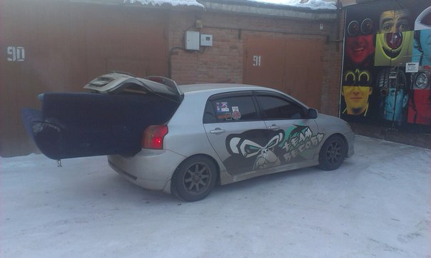

Немножечко обустроили диваном гараж:) Правда ранкс коротковат для перевозок, ну все же мы это сделали)
Кстати уже купили для начала 30м бруса, постелили ковер и поставили передние сидушки

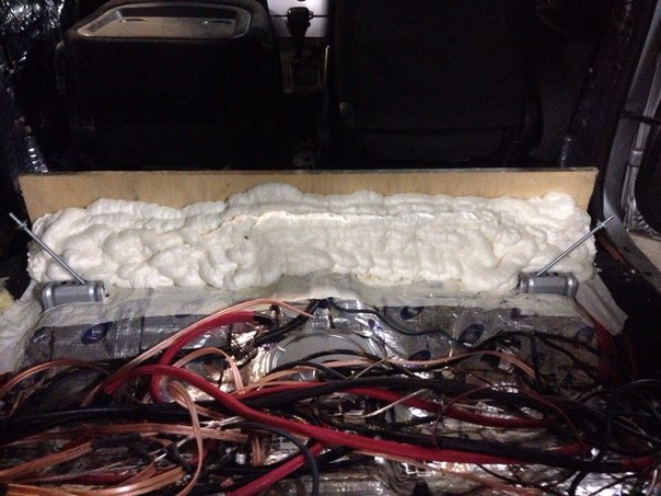

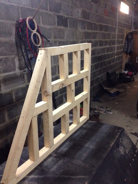

Ну что прошли сутки как мы находимся в гараже за эти сутки мы сделали:
1) доделали фальш пол, который крепиться на шпильки и затянут с 2-ух сторон болтами с шайбами в штатные отверстия кузова, начали потихоньку отделять монтажной пеной, но чтобы все не угробить наклеили бумажный скотч
2) сделали каркас из 50 бруса и начали уже обшивать фанерой, обшили только 2 боковые стенки
3) вывел всю коммутацию в багажное отделение, (слева все для фронта 2+, 2-, 2 пары тюльпанов, ремоуты,) (справа для АЕ 5500 2+, 2-, тюльпаны, ремоут, вольтметр)
4) Ну и просто немного фото рабочего и нерабочего процесса:)
