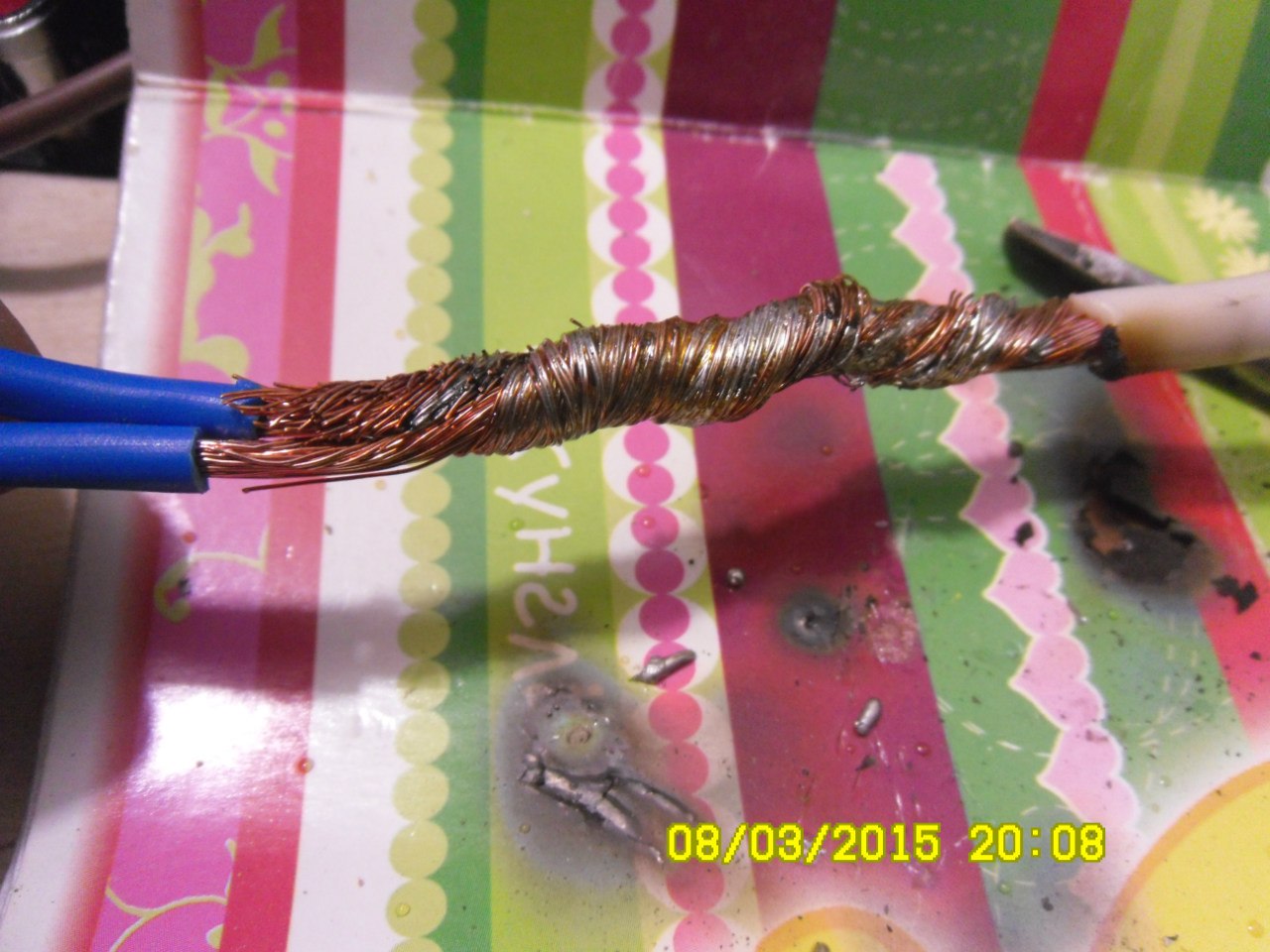

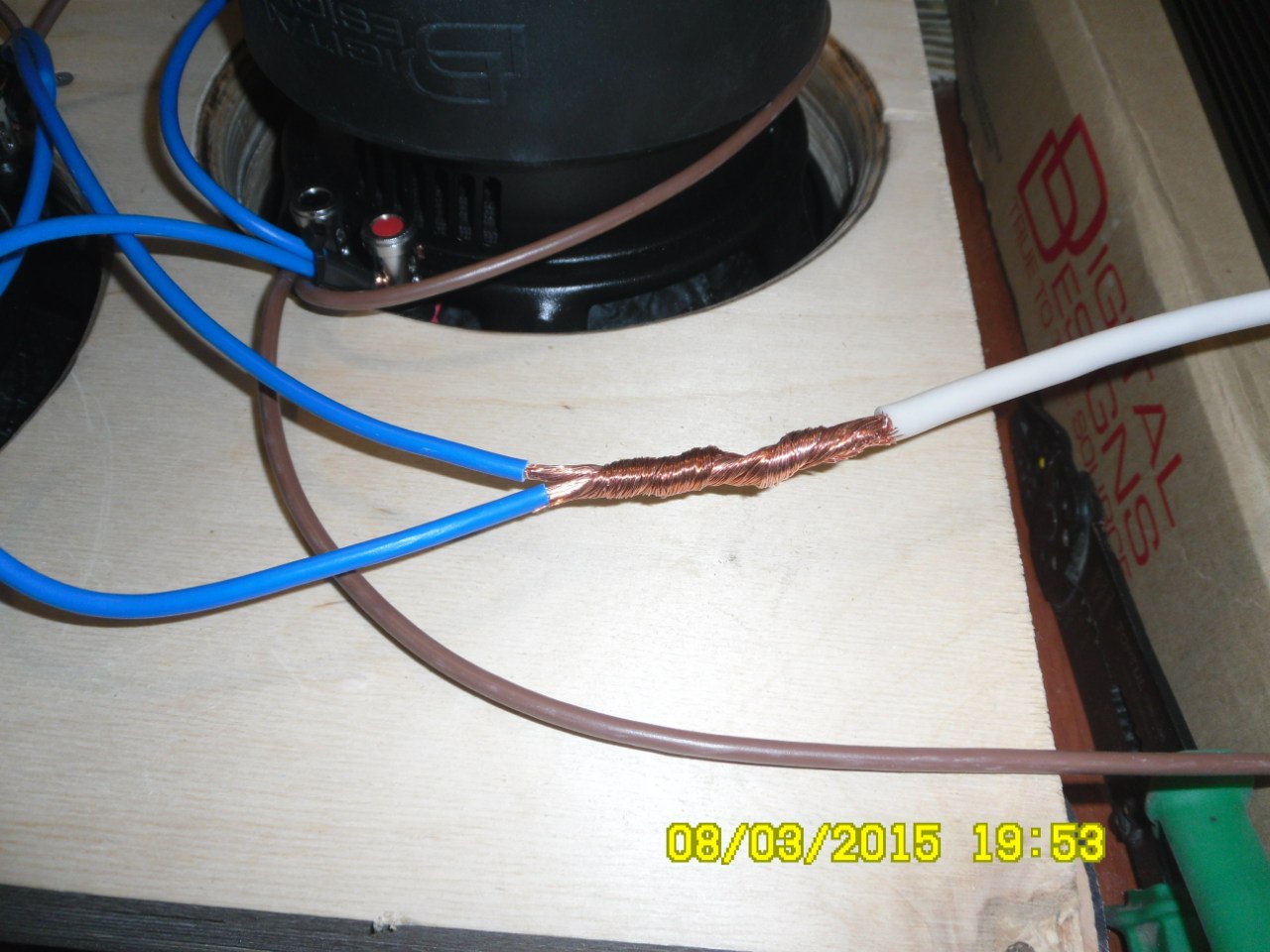

kolenval Опубликовано 8 марта, 2015 Автор Ссылка на пост Ссылка на тему Поделиться Опубликовано 8 марта, 2015 появился часик времени после работы, решил дальше коммутировать проводку. вроде - чего там эти провода прикрутить к сабу? а вот нет! у меня их 4!!! и у каждого по две катушки! итого 16 протяжечек из саба к моноблоку! :greeting: скоммутировал так: катушки каждого саба в парралель, т.е. 2+2 = 1ом и таких два саба тоже в парралель 1+1=0,5 два + два саба = 0,5+0,5. в итолге либо 0,5+0,5=1ом, лбио в 0,25. будем глядеть... наружу короба выйдут 0,5+0,5 :bolt: провода в коробе между сабами ШВВП 2х4мм2. 4мм2 залетает, в скрутке 2х4мм2 - уже очень проблематично. "кошлатятся", нервы, злость) чутка подрезал по бокам по 5 проволочек - всё залетело :peel3: далее КГНВ (хотя продали как КГ) 10мм2 из короба. к ШВВП на скрутке, решил спаять. горелка + тоненький припой. сильно не усердствовал, так, чтобы склеилось и не раскрутилось Ссылка на комментарий
