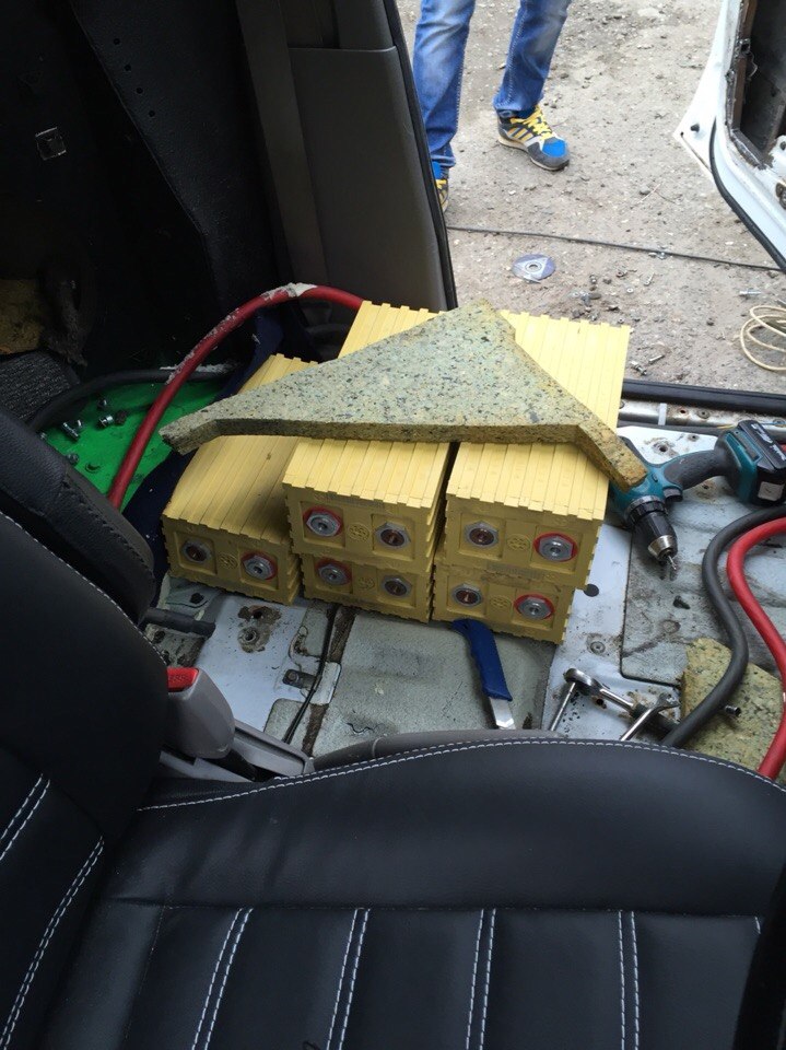

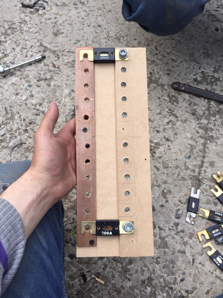

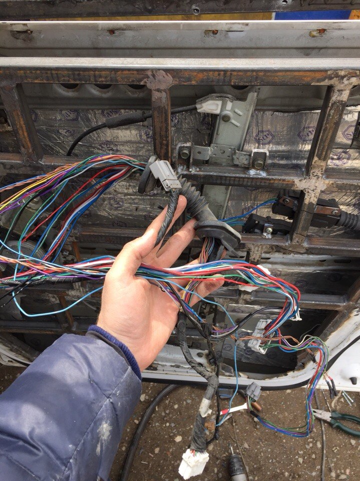

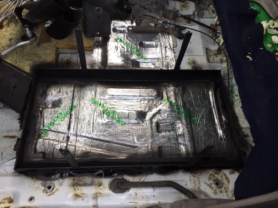

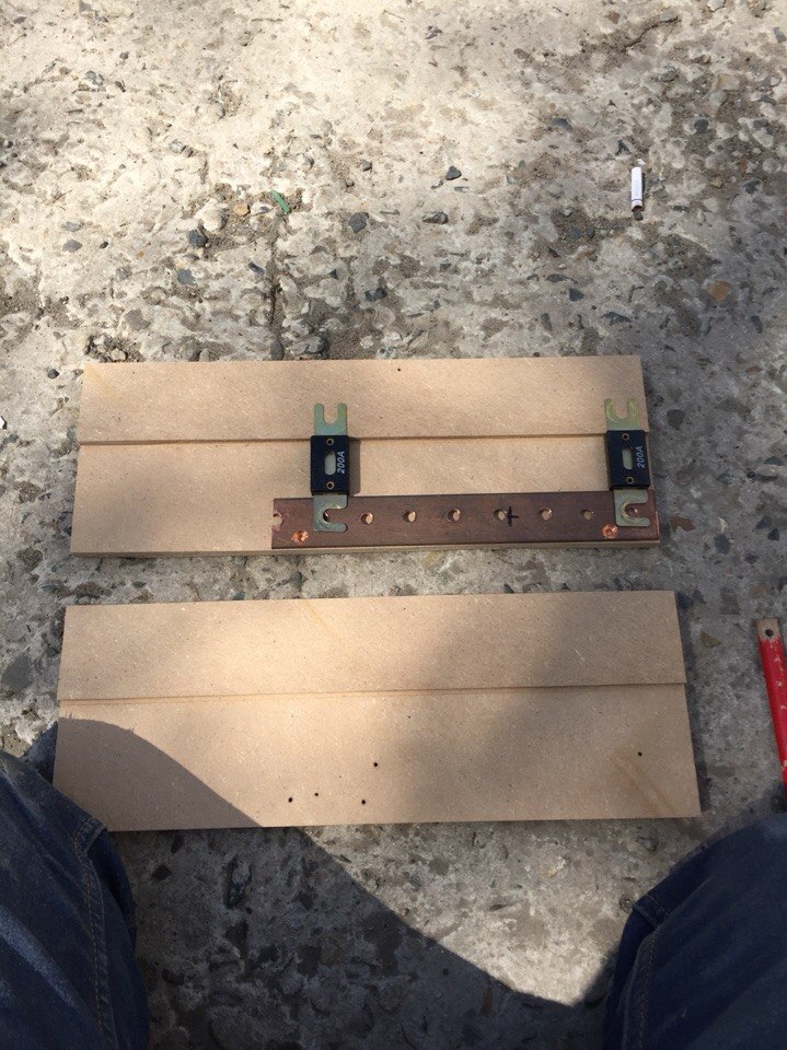

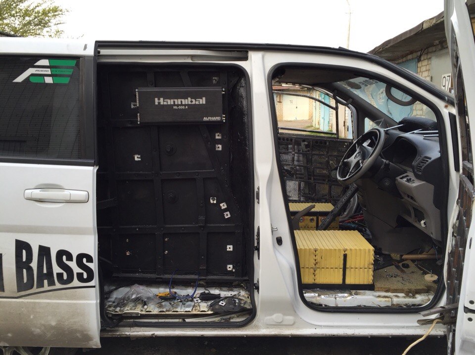

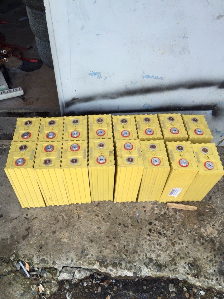

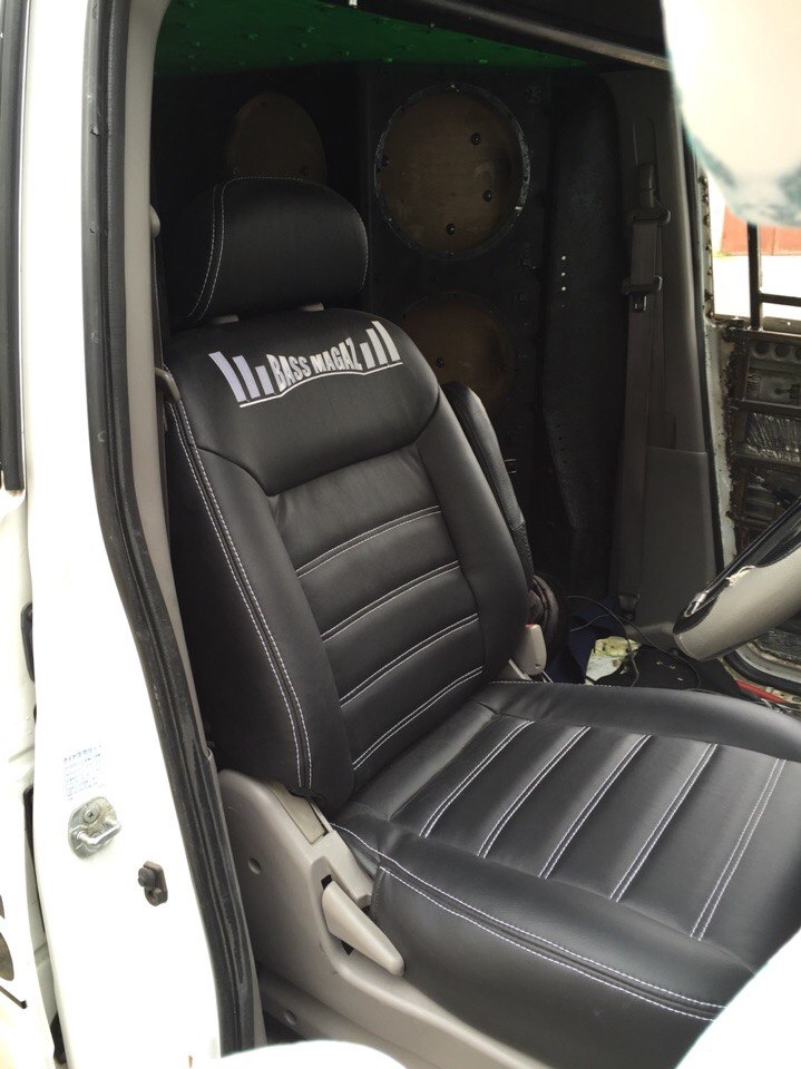

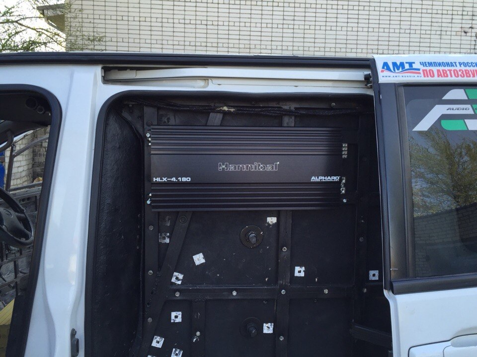

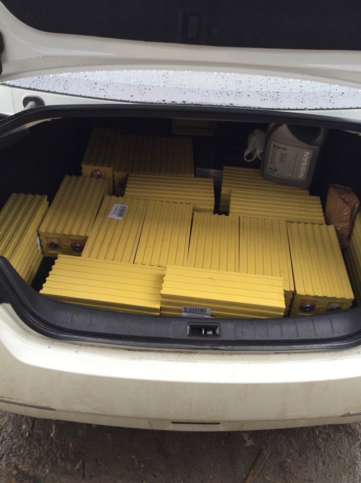

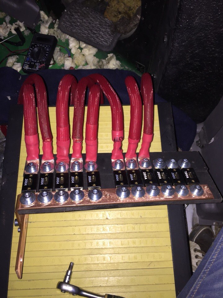

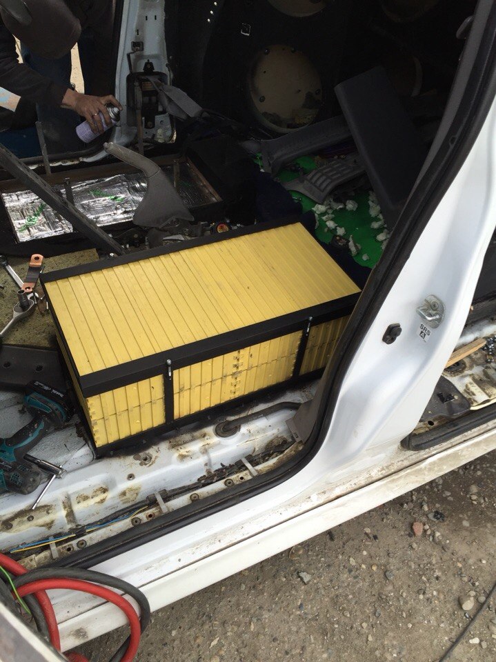

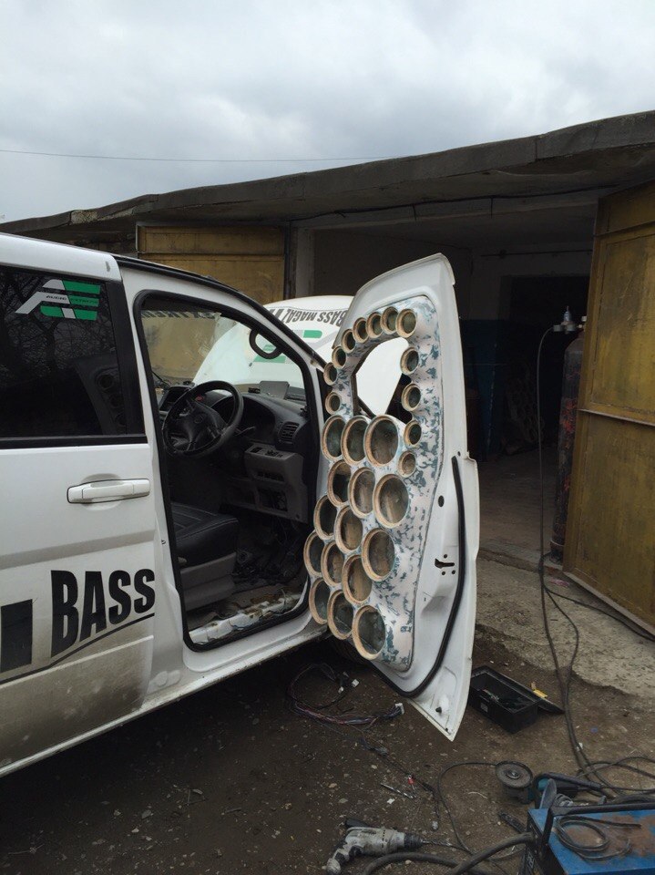

Team Alphard Russia - Обновление Nissan Serena на компонентах ALPHARD
Bass Magaz
Всем привет! Автомобиль Nissan Serena █ ▆ ▅ Bass Magaz ▅ ▆ █ многим известен из соревновательного сезона 2014 года. Наш магазин находится в г. Невинномысске (не путать с другими из других городов, мы филиалов не имеем). Автомобиль 1999 года выпуска с 2-х литровым мотором и максимальной нагрузкой в 1600 кг, но как оказалось и 3 тонны ему нипочем. Автомобиль оказался очень надежным. По итогам прошлого сезона заменили передние и задние саленблоки, задний правый подшипник и резинки передних рычагов. И ВСЕ!!!!
Конструкция сабового звена останется прежней, так как ее потенциал еще до конца не был раскрыт. На замену сабвуферам AE GR –12 будут установлены новые сабвуферы DeafBonce с 3" катушкой и номинальной мощностью в 2500 Вт!
В 2014 году на смену штатного генератора был установлен генератор в 370 Ам. В этом году уже добавлен еще один генератор в 370 Ам. Количество аккумуляторов останется прежним Hawker 300 7 штук.
Уже начали работу по укреплению дверей.Lgmpcx1I6kU.jpg
Продолжение следует......
Изменено пользователем Bass Magaz
  • Ответов 189
  kydesnik421 сказал:
Все насмотрелись Форда пикапа.....
а че насмотрелись то? мы в все в одной дружной команде АЛЬФАРД!
SSNW 165.6 2014
Специалист 166.77 2015
SSNW 166.9 2016
видел в ЕКЬ на финале АМТ !! тачка так огонь была:good: а тут оказывается мощи добавляют :good: молодцы!! слежу
21 STREET BASS:good:
  CheZeT сказал:
Коля, добро пожаловать на БК!!! Даешь 165+ в след сезоне)))
Да
  XAH сказал:
Bass Magaz_Невинномысск, а уси так и будут, мост АЕ 12000?
Пока да
В дополнении к установке генераторов нужно отметить, что были вытачены шкивы из метала, так как оригинальные сделаны из алюминия, а также люфтили на вале.
Вот как выглядит шкив с первого генератора.qYN-1UXFb3o.jpg
Также продолжается работа по укреплению дверей. Стеклоподъемники будут работать и окна открываться.:greeting:
Bass Magaz_Невинномысск, Хороший каркас, будет жестко, осталось битоном залить:biggrin:
Раз уж начал — побеждай.
