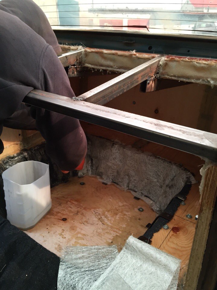

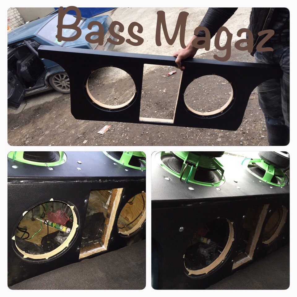

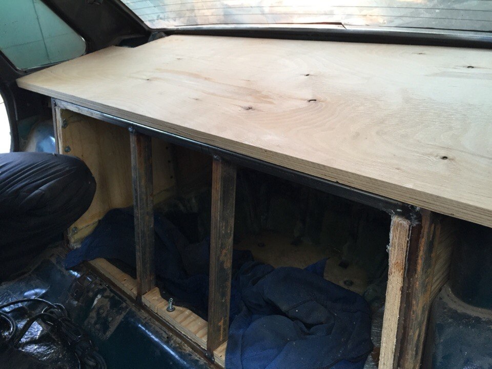

Bass Magaz Опубликовано 6 марта, 2015 Ссылка на тему Поделиться Опубликовано 6 марта, 2015 Всем привет! Из Буса Bass Magaz сняты все сабвуферы GR-12 и глядя на эту кучу сабов, руки зачесались сделать что-то еще. Было решено использовать ВАЗ 21099 сотрудника Стаса, который был ооооочень рад такому предложению. Но задача была оставить задние пассажирские места. Состав системы: Audio Extreme GR-12 - 4 шт. Skar 4500.1 - 1 шт. Dynamic State CM-L 16.4 - 4 пары ??????????????????? Dynamic State CT-L10.1 - 2 пары Momo 4.80 Имея опыт, мы принялись за изготовления каркаса в багажном отсеке. После сварных работ начали обшивать фанерой и использовали нишу под запаску, что в общем дало + в объёме примерно 50 литров. Передние стенки были сделаны в два слоя, так как сабы и порт расположены близко друг к другу. Все стыки были укреплены стекломатом и пропитаны полиэфирной смолой. ПРОДОЛЖЕНИЕ СЛЕДУЕТ!!! Ссылка на комментарий
karnelyk Опубликовано 6 марта, 2015 Ссылка на пост Ссылка на тему Поделиться Опубликовано 6 марта, 2015 чет по фоткам задние спинки походу не станут как надо или же встанут? Alpine 9815RB,Hertz Spl Show,2*70 AGM Ссылка на комментарий
Kenny14 Опубликовано 6 марта, 2015 Ссылка на пост Ссылка на тему Поделиться Опубликовано 6 марта, 2015 а скара не мало для 4 GR-ок? мистери mjs12 от мистери mr 1.300 163дб ::hair:: ))) Ссылка на комментарий
Bass Magaz Опубликовано 7 марта, 2015 Автор Ссылка на пост Ссылка на тему Поделиться Опубликовано 7 марта, 2015 Оригинальной спинки уже не будит. По Skar 4500 думаю хватит так как настройка в планах 28-33Гц Ссылка на комментарий
akella74 Опубликовано 7 марта, 2015 Ссылка на пост Ссылка на тему Поделиться Опубликовано 7 марта, 2015 Тоже думал о таком расположении когда на 99 ездил , продуманно , качественно , к делу подошли серьезно , в общем круть))) all goodness and peace Ссылка на комментарий
j3ndos Опубликовано 7 марта, 2015 Ссылка на пост Ссылка на тему Поделиться Опубликовано 7 марта, 2015 А куда усилятор и акб? Ссылка на комментарий
Пооль Опубликовано 7 марта, 2015 Ссылка на пост Ссылка на тему Поделиться Опубликовано 7 марта, 2015 под жопу все явно не влезет))) чемпион чемпионскиЙ Ссылка на комментарий
sep800 Опубликовано 7 марта, 2015 Ссылка на пост Ссылка на тему Поделиться Опубликовано 7 марта, 2015 Коля, молодцы:good: 2015 - SS1-2 170.6db мировой рекорд (Seat Marbella) 2016 - 2018 - топовый повседневный SS5+ (163.0) #проект11 2019 - ... Ссылка на комментарий
Bass Magaz Опубликовано 8 марта, 2015 Автор Ссылка на пост Ссылка на тему Поделиться Опубликовано 8 марта, 2015 готова передняя стенка! Ссылка на комментарий
DemonSRK Опубликовано 8 марта, 2015 Ссылка на пост Ссылка на тему Поделиться Опубликовано 8 марта, 2015 по сути задних сидений не будет... Что вы хотели там оставить? + уси, + акб. Кстати сколько АКБ будет? Ген какой? :peel::splbox::diablo: Ссылка на комментарий
Пооль Опубликовано 9 марта, 2015 Ссылка на пост Ссылка на тему Поделиться Опубликовано 9 марта, 2015 если сзади местов не будет зачем тогда весь багажник коробом заняли???? можно было хотяб под пивас с семками оставить чемпион чемпионскиЙ Ссылка на комментарий
Bass Magaz Опубликовано 9 марта, 2015 Автор Ссылка на пост Ссылка на тему Поделиться Опубликовано 9 марта, 2015 АКБ только под капотом. по генератору еще не решили. места для пасажиров будет вполне достаточно. семки и пивас в бордачек, думаю всех разместим :good: Ссылка на комментарий
Bass Magaz Опубликовано 9 марта, 2015 Автор Ссылка на пост Ссылка на тему Поделиться Опубликовано 9 марта, 2015 Ссылка на комментарий
alexei_1987 Опубликовано 10 марта, 2015 Ссылка на пост Ссылка на тему Поделиться Опубликовано 10 марта, 2015 В какой класс с таким расположением??? Ссылка на комментарий
Nastradamus Опубликовано 10 марта, 2015 Ссылка на пост Ссылка на тему Поделиться Опубликовано 10 марта, 2015 Самая суровая, в плане конструкторского решения и реализации, 099 на моей памяти :good: Титанат от БасКлуба Упакуйся по полной - ЗАКАЗАТЬ Ссылка на комментарий
