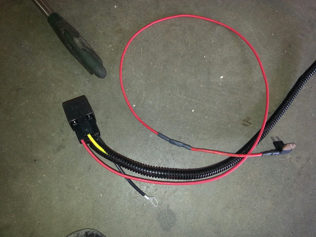

hellayax Опубликовано 22 апреля, 2015 Ссылка на тему Поделиться Опубликовано 22 апреля, 2015 Народ ставлю XP 270 в VW пасат 2001 года нужна схема подключения генератора. Объясните пожалуйста, а то не уверен в правильно подключении. Синий я так понял на плюс, а куда красный не могу понять. Красный провод от реле который с предохранителем я так понял на акум надо! Срочно хэлп! ::hair::154.9@30Hz 2 Pride ufo415 + Pride 10k Ссылка на комментарий
Серега949 Опубликовано 22 апреля, 2015 Ссылка на пост Ссылка на тему Поделиться Опубликовано 22 апреля, 2015 Народ ставлю XP 270 в VW пасат 2001 года нужна схема подключения генератора. Объясните пожалуйста, а то не уверен в правильно подключении. Синий я так понял на плюс, а куда красный не могу понять. Красный провод от реле который с предохранителем я так понял на акум надо! Срочно хэлп! на желтый впаиваешь резистор и к (зажиганию,печке... или куда-там...), а синий под плюс гены.... и все Pride Diamond 8"х7хAAK-OGO2500.1Dх2, FSD TW-T 25х2хPride Quattro plus,AAK-5500.1DхPride S5 18. Ссылка на комментарий

hellayax Опубликовано 23 апреля, 2015 Автор Ссылка на пост Ссылка на тему Поделиться Опубликовано 23 апреля, 2015 В инструкции к гене так пишут. Инструкция никак не вяжется с тем что есть, во первых нет зеленого провода, во вторых резистор впаян уже на красном проводе который с предохранителем, и в третих если я отрежу желтый провод то каким образом генератор без реле будет работать? ::hair::154.9@30Hz 2 Pride ufo415 + Pride 10k Ссылка на комментарий

Марсель 116 Опубликовано 23 апреля, 2015 Ссылка на пост Ссылка на тему Поделиться Опубликовано 23 апреля, 2015 Синий на клемму + , желтый котоый из фишки торчит через резистор на родной провод возбуда, реле срезать , подключил оак 2 гены, полет нормальный 154+ из багажника, и все Ссылка на комментарий
hellayax Опубликовано 23 апреля, 2015 Автор Ссылка на пост Ссылка на тему Поделиться Опубликовано 23 апреля, 2015 Синий на клемму + , желтый котоый из фишки торчит через резистор на родной провод возбуда, реле срезать , подключил оак 2 гены, полет нормальный Спасибо большое, на проводе реле уже есть резистор с предом, он наверно пойдет? У тебя гены так же с реле были? Был ли зеленый провод у тебя в фишеке? ::hair::154.9@30Hz 2 Pride ufo415 + Pride 10k Ссылка на комментарий
Марсель 116 Опубликовано 23 апреля, 2015 Ссылка на пост Ссылка на тему Поделиться Опубликовано 23 апреля, 2015 Зелезый был, вынул. Реле не было на страых, на новых идет, не знаю зачем. На последнем было, срезал и сделал как писал выше. Проверь на всякий резистор , должен быть 500-560 ом. Около того ... 154+ из багажника, и все Ссылка на комментарий
hellayax Опубликовано 23 апреля, 2015 Автор Ссылка на пост Ссылка на тему Поделиться Опубликовано 23 апреля, 2015 Зелезый был, вынул. Реле не было на страых, на новых идет, не знаю зачем. На последнем было, срезал и сделал как писал выше. Проверь на всякий резистор , должен быть 500-560 ом. Около того ... зеленый был между синим и желтым? ::hair::154.9@30Hz 2 Pride ufo415 + Pride 10k Ссылка на комментарий
Марсель 116 Опубликовано 23 апреля, 2015 Ссылка на пост Ссылка на тему Поделиться Опубликовано 23 апреля, 2015 Да, он нужен для мозгов, как мне объясняли, толи контроль заряда, толи что, не знаю точно... Но в основной работе гены он не участвует 154+ из багажника, и все Ссылка на комментарий

Марсель 116 Опубликовано 23 апреля, 2015 Ссылка на пост Ссылка на тему Поделиться Опубликовано 23 апреля, 2015 Так делай проще, выведи зеленый провод на верх, можешь удлинить даже, потом запуск, есть ошибка - докинешь зеленый на родную фишку, уже с подкапотки , ничего не разбирая. Ошибку удалить в сервисе вроде 200-300 р . 154+ из багажника, и все Ссылка на комментарий
