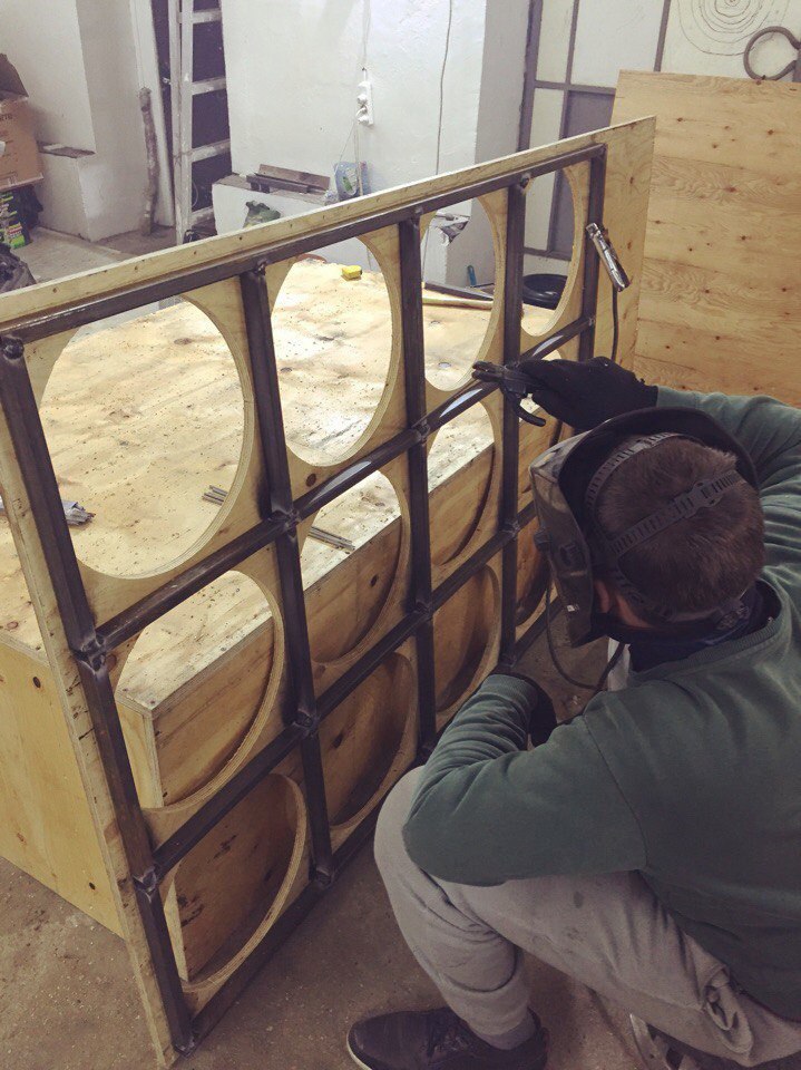

ОлегVito Опубликовано 16 января, 2017 Автор Ссылка на пост Ссылка на тему Поделиться Опубликовано 16 января, 2017 (изменено) Запилили временный бп4 под 8шт Урал булава хочу понять что такое бп)) высота ящика 70см , все делаеться по правилам к соревнованиям в классе ноу вол! Изменено 21 января, 2017 пользователем ОлегVito vk.com/bassservice92 ::hair:: Ссылка на комментарий
ОлегVito Опубликовано 18 января, 2017 Автор Ссылка на пост Ссылка на тему Поделиться Опубликовано 18 января, 2017 (изменено) Запуск показал портом назад пик на 23 и на 44 Порт вперёд пик 33 и плюс 3дб Итого максимум 150)) С 12тью то кило КПД точно не похвастаться Будем уменьшать зя И делать фи порт на трубах Если нет сделаем просто фи ) Изменено 18 января, 2017 пользователем ОлегVito vk.com/bassservice92 ::hair:: Ссылка на комментарий

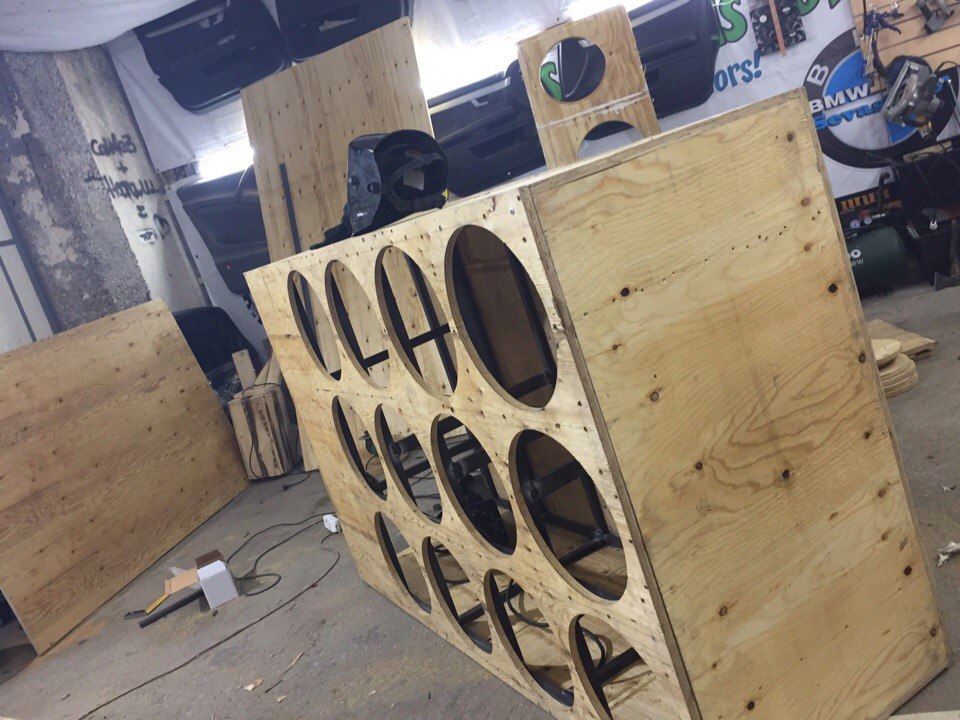

ОлегVito Опубликовано 19 января, 2017 Автор Ссылка на пост Ссылка на тему Поделиться Опубликовано 19 января, 2017 пилим ящик под 15шки :wacko3: дальше порт и проливка смолой):lol: vk.com/bassservice92 ::hair:: Ссылка на комментарий
ОлегVito Опубликовано 20 января, 2017 Автор Ссылка на пост Ссылка на тему Поделиться Опубликовано 20 января, 2017 (изменено) ящик 1400л грязных порт пока 4000кв смущает его длина Изменено 21 января, 2017 пользователем ОлегVito vk.com/bassservice92 ::hair:: Ссылка на комментарий
