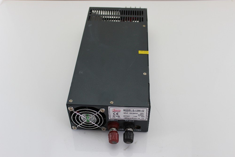

manul Опубликовано 13 мая, 2015 Ссылка на пост Ссылка на тему Поделиться Опубликовано 13 мая, 2015 Для быстрой связи - vk.com/by_manul Ссылка на комментарий
